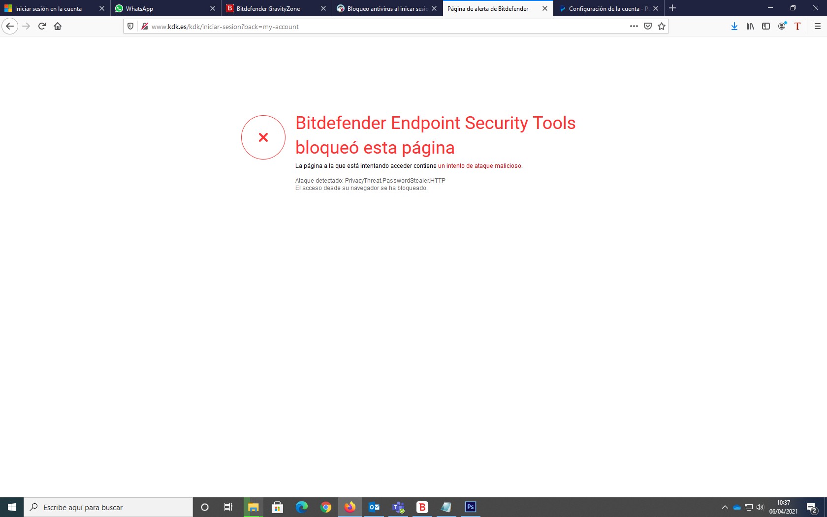

Hola.
Una vez creada la tienda, al validarme para entrar a editar mi tienda me lo bloquea el antivirus
"La página a la que está intentando acceder contiene un intento de ataque malicioso.
 Ataque detectado: PrivacyThreat.PasswordStealer.HTTP
El acceso desde su navegador se ha bloqueado."
Es normal??? que excepcion tendria que añadir para evitar que me bloquee?
Gracias.

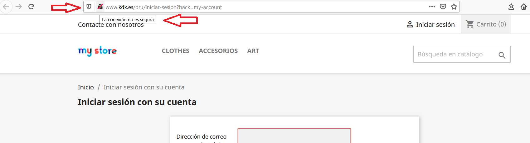

He probado a entrar aqui http://www.kdk.es/pru/iniciar-sesion?back=my-accounty si me deja entrar.

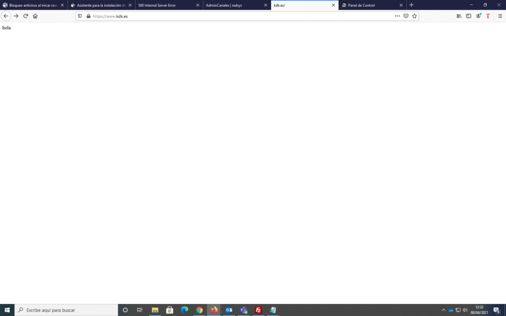

Te funciona , sale la palabra que has puesto para probar en index.html
<html>hola</html>
hola
He probado a ver si me funcionaba el certificado SSL. Solo es una prueba. Donde tengo problemas en la parte de administrar la tienda que no me deja.

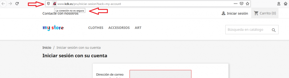

Ataque detectado: PrivacyThreat.PasswordStealer.HTTP   <=======   TE LO PONE AQUÍ
Tienes que mirar todo el tema las redireciones del dominio, no has entendido lo que te digo, claro que funciona el SSL  pero solo el https://
REVISA TODO ESTO, ha de ir a tu página, verás que te fallan los  http://  <===   No esta bien,  porque no te envia a https://
https://www.kdk.es/
http://www.kdk.es
https://kdk.es/
http://kdk.es/
