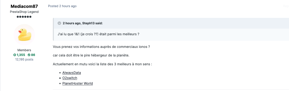

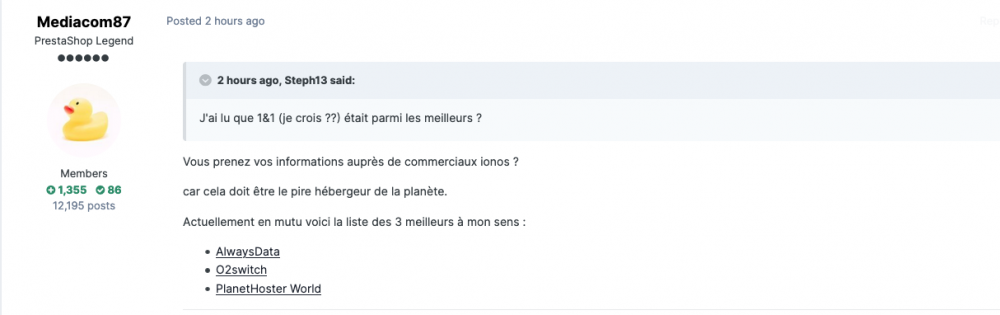

après niveau hébergement si vous envisagez un jour de changer je met en copie une petite liste.
