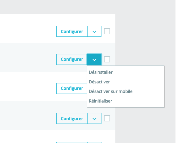

la plupart du temps c'est comme cela que ça se fait  :
donc la vous me dites bien que le module en question ne propose pas la possibilité d'ètre inactif en version mobile ?
ni au sein de ses réglages en cliquant sur "configurer" ni par menu déroulant comme sur la copie d'écran que je vous ai mis plus haut ?
