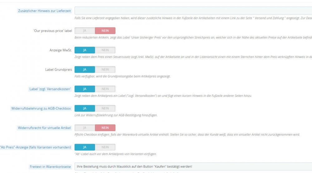

ich bin neu bei Prestashop und setze mich gerade damit dem Shopsystem auseinander. Ich benutze zum testen die Version 1.7.7.2  und das Template "Classic Version 1.0.0". Probleme habe ich mit der Rechtssicherheit des Shops. Das Modul Rechtssicherheit 3.0.2 (ps_legalcompliance) wurde bereits installiert und soweit eingestellt, aber leider werden diese Angaben nicht so im Template dargestellt.

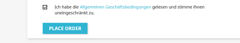

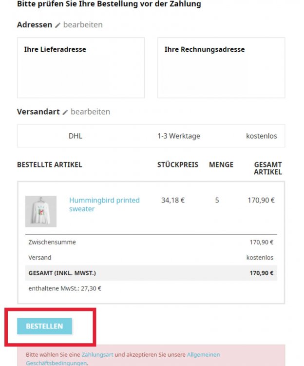

Das nächste Problem ist, wo kann man den "Bestellen" Button im Warenkorb auf "Kaufen" unbenennen?

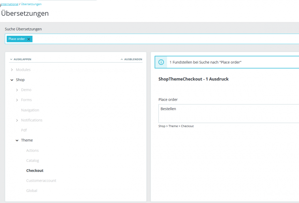

Eigentlich eine Frontend-Übersetzung. Aber das ist ja bekanntermaßen in 1.7 unter 182 verschiednene Übersetzungsdateien trotzdem nicht leicht zu finden. Ich habe mir das vorhin mal in den Übersetzungen auf CROWDIN angesehen. Eigentlich müsste an diese Stelle die Variable "Checkout" ("KAUFEN") stehen
[../app/Resources/translations/de-DE/ShopThemeActions.de-DE.xlf].
Stattdessen steht im Template aber eine neue Variable: "Place order". Da es diese Variable aktuell bei Crowdin  gar nicht gibt, kann sie aktuell auch nicht übersetzt werden. Die Kommunikation zwischen Programmierern von Prestashop und Verantwortlichen für die Übersetzung hat noch nie doll geklappt. Deshalb zeigt auch die Demo-Version von 1.7 auf Prestashop.com für die deutsche Sprache den englischen Ausdruck an.
Im Französischen hieße es dann "passer commande". Nur im Deutschen funktioniert es nicht mit "Bestellung". weil das nicht zulässig ist.
Bist du sicher, dass du die Übersetzung nicht selbst "verbrochen" hast? Falls nicht, such in Übersetzungen mal nach "Place order". Oder "Checkout". Oder "order with an obligation to play".

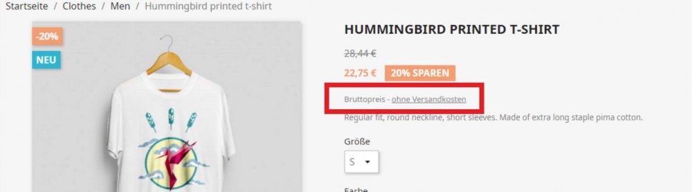

Ein ähnliches Problem gibt es ja bei "tax incl.", was an entscheidender Stelle - auch bei dir - nicht korrekt mit "inkl. MwSt", sondern falsch mit  "Bruttopreis" übersetzt wird. Auch muss es nicht "ohne Versandkosten", sondern "zzgl. Versandkosten" heißen. Auch hier ist die Variable falsch übersetzt worden.
Warum das die deutschen Übersetzer immer noch nicht gemerkt haben, ist mir ein Rätsel. Denn diese Fehler gibt es jetzt schon sehr lange.
Der Button wurde in 1.7.7. umbenannt, aber natürlich kann der auch "normal" übersetzt werden:
