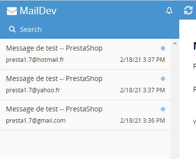

Shonen Posted February 18, 2021 Share Posted February 18, 2021 Cela n'a je pense pas de rapport avec Prestashop. J'ai fait un test d'envoi sur n'importe quelle boite mail en local et ça fonctionne, bien entendu je ne sais pas par contre si le yahoo ou le hotmail va recevoir mon mail, mais en tout cas il est parti. Il faut voir du côté de la configuration de vos boites mails, ou regarder dans vos SPAMS. S'ils sont dans les spams, vérifiez que le mail dans Paramètres de la boutique > Contact > Magasins > Adresse e-mail de la boutique contiennent bien le même NDD que votre site, soit [email protected] si votre site est www.monsite.com. Link to comment Share on other sites More sharing options...

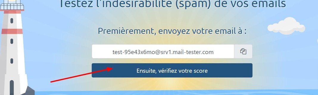

solsol69 Posted February 18, 2021 Share Posted February 18, 2021 Bonjour Vous pouvez aussi effectué des test avec mail tester https://www.mail-tester.com/ 1 Link to comment Share on other sites More sharing options...
madgad Posted February 18, 2021 Author Share Posted February 18, 2021 je capte pas le mail tester, si je tape l'adresse email visé, il me dit d'envoyer à [email protected], mais le truc c que de presta le mail parte, juste ils arrivent pas sur gmail ou yahoo, ce serait pas un probleme de parametrage ou un soucis par rapport à l'hébergeur (OVH en l'occurence) Link to comment Share on other sites More sharing options...

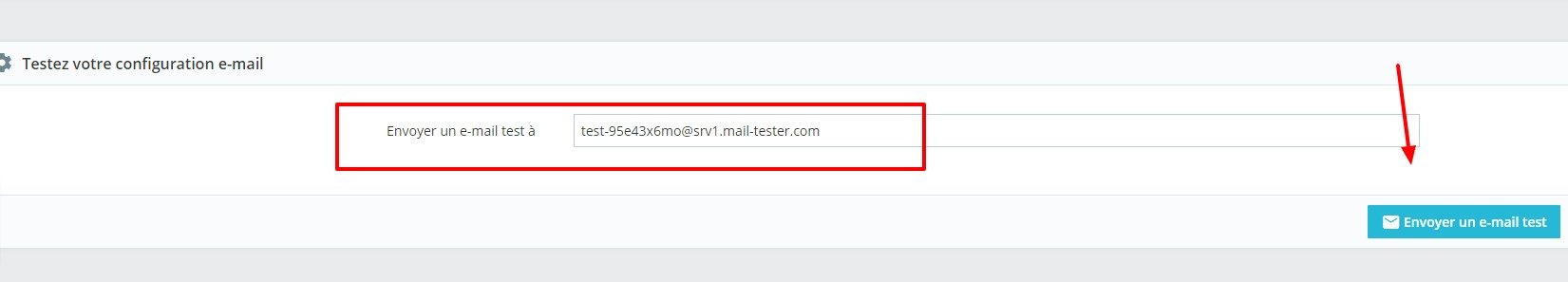

solsol69 Posted February 18, 2021 Share Posted February 18, 2021 il y a 20 minutes, madgad a dit : je capte pas le mail tester Copier et coller Link to comment Share on other sites More sharing options...
solsol69 Posted February 18, 2021 Share Posted February 18, 2021 ensuite Link to comment Share on other sites More sharing options...
madgad Posted February 18, 2021 Author Share Posted February 18, 2021 1 minute ago, solsol69 said: Copier et coller haaa ok, je teste ça demain du coup, merci Link to comment Share on other sites More sharing options...

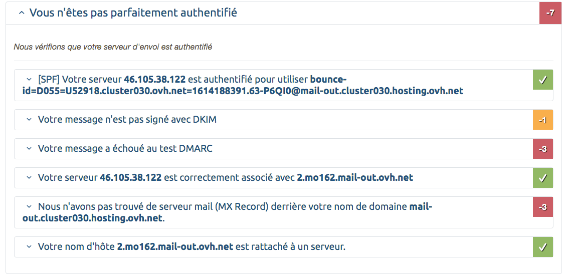

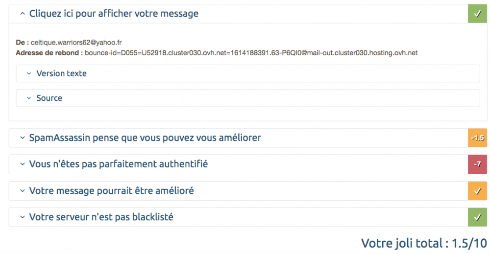

madgad Posted February 24, 2021 Author Share Posted February 24, 2021 Bonjour, dsl, des problémes perso à résoudres, mais me revoilà et pas l'air bon le mail testeur, mais je capte pas grand chose 1 Link to comment Share on other sites More sharing options...
Mediacom87 Posted February 24, 2021 Share Posted February 24, 2021 Prenez contact avec votre hébergeur en lui montrant le résultat il sera vous accompagner dans cette configuration. Link to comment Share on other sites More sharing options...

Mediacom87 Posted March 3, 2021 Share Posted March 3, 2021 à l’instant, madgad a dit : j'ai vus sur des forum parler du modules mail alert, vous pensez ça peut aider ? non, car si vos mail ne parte pas bien, ils ne partiront pas mieux. Le résultat fourni par Mail tester est accablant, donc il faut corriger 99% des choses précisé dans ce résultat pour espérer que vos email soient acceptés convenablement. Car actuellement, vous envoyez des mail sans que les serveurs de destination puissent savoir qui vous êtes donc ils refusent vos messages, à vous de ne plus être anonyme, si votre hébergeur ne peut pas vous aider dans cette tâche, j'avoue franchement que je ne peux que vous conseiller de quitter rapidement cet hébergeur. Link to comment Share on other sites More sharing options...
madgad Posted March 8, 2021 Author Share Posted March 8, 2021 bon, bonne nouvelle, j'ai réussi à faire remonter la note à 5,8, en modifiant partout le mail yahoo par le mail au nom du domaine, du coup ça marche et la redirection des mails vers le mail du propriétaire du site fonctionne, bon sinon, j'attends toujours le coup de main de l'hébergeur en l'occurence OVH... Link to comment Share on other sites More sharing options...

Mikatypics Posted 5 hours ago Share Posted 5 hours ago Bonjour, De ce que je vois dans le rapport de mail tester c'est l'absence de signature DKIM, ce qui peut provoquer un rejet des messages. https://help.ovhcloud.com/csm/fr-dns-zone-dkim?id=kb_article_view&sysparm_article=KB0058101 On 2/18/2021 at 2:50 PM, madgad said: mais sur des adresses gmail ou yahoo, aucune réception de mail Link to comment Share on other sites More sharing options...
