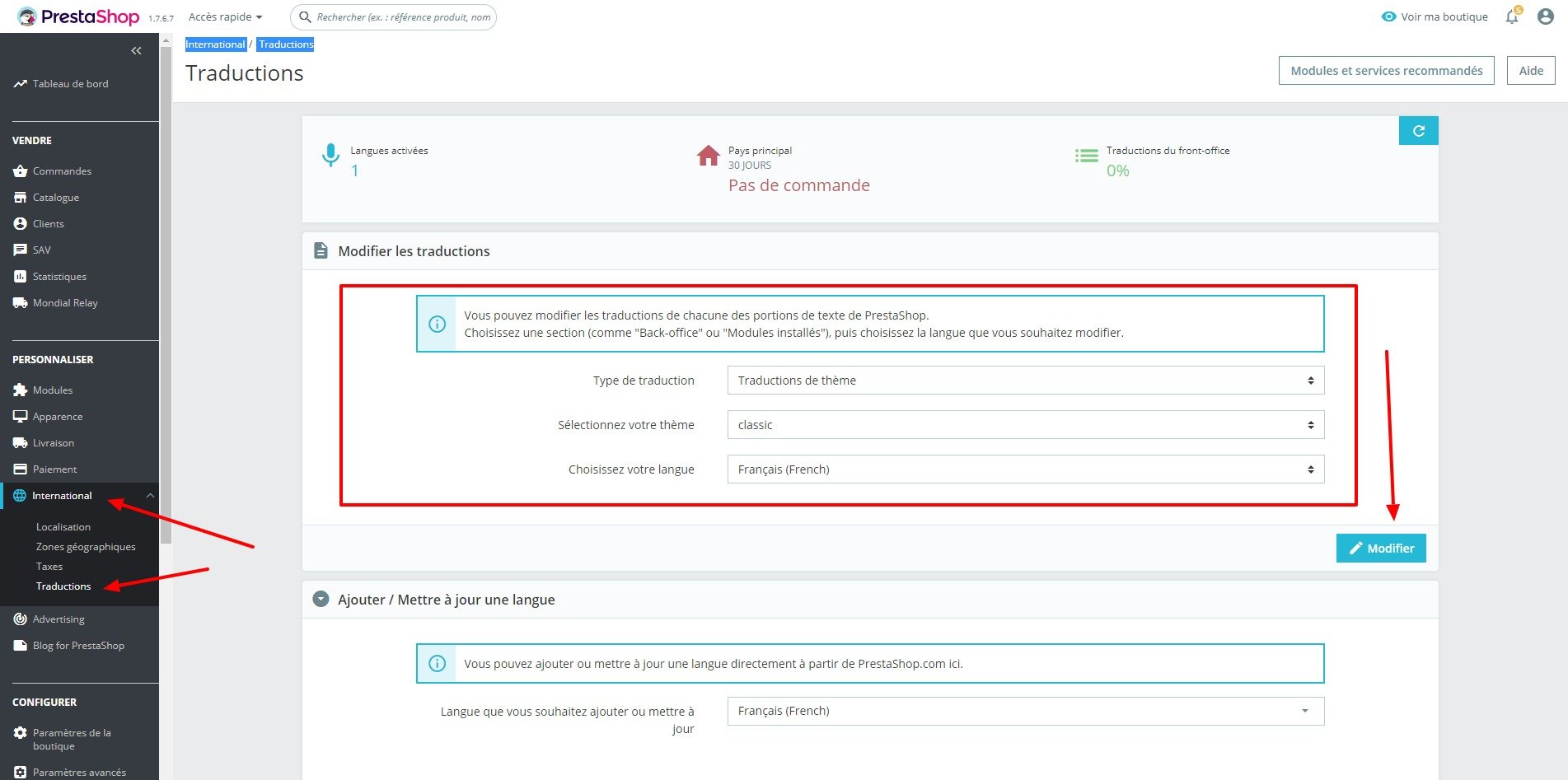

Alors, oui, ça je l'avais. C'est juste que justement, après avoir parcouru toutes les "catégories" de "type de traduction", je n'ai jamais trouvé cette ligne.
Mais je viens de trouver: bien qu'utilisant un thème perso (Drama 3), la ligne à traduire se trouvait dans le thème "Classic"... Et seulement pour la langue française. En anglais, la ligne est bien sous le thème utilisé (Drama 3).
Erreur dans la construction du thème visiblement...
C'est ton screen qui m'a fait penser à cette solution.

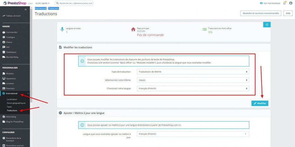

Je ne comprends pas ce qui se passe. J'ai suivi la démarche proposée par Solosol69. Dans Personnaliser > International > Traduction > Traduction des emails, j'ai effectué toutes les corrections sur le coeur des messages. J'ai tout traduit en français.
Je viens de simuler une commande et les mails m'arrivent encore en anglais.
Que se passe-t-il ? Qui peut m'aider ? Merci
SUITE... J'essaie de supprimer ce message, mais je n'y parviens pas. En fait il fallait seulement que j'ailles dans la rubrique "Classic" et non "Coeur" dans le choix du thème.
