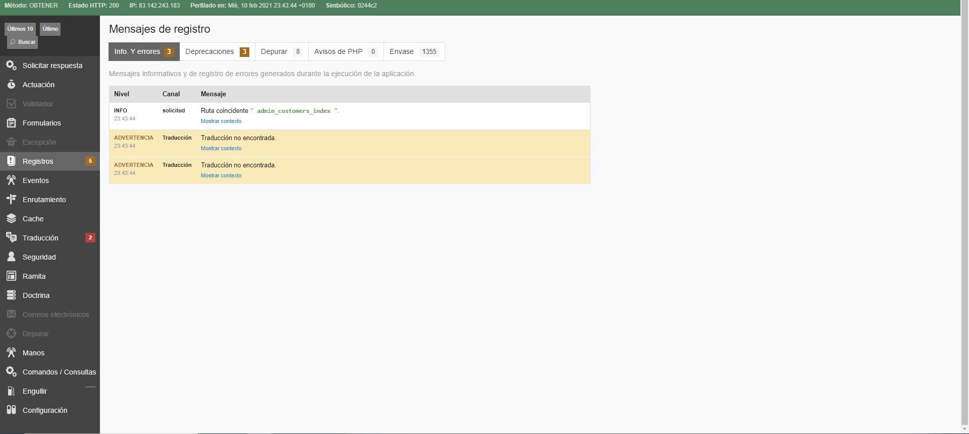

Cuando procedo a pagar me da este error, a ver si alguien me puede ayudar:
(1/1) ContextErrorException
Aviso: índice indefinido:
en Currency.php línea 265
en CurrencyCore -> __construct ( 1, null , 0 )en PaymentModule.php línea 238
at PaymentModuleCore -> validateOrder ( null , '10', 0.0, 'Pagos por transferencia bancaria', null , array ('{bankwire_owner}' => false , '{bankwire_details}' => '', '{bankwire_address}' = > ''), 1, falso , 'dc5c55912980d00f89e8c292afb923af' )en validation.php línea 58
en Ps_WirepaymentValidationModuleFrontController -> postProcess ()en Controller.php línea 295
en ControllerCore -> ejecutar ()en Dispatcher.php línea 518
en DispatcherCore -> despacho ()en index.php línea 28
