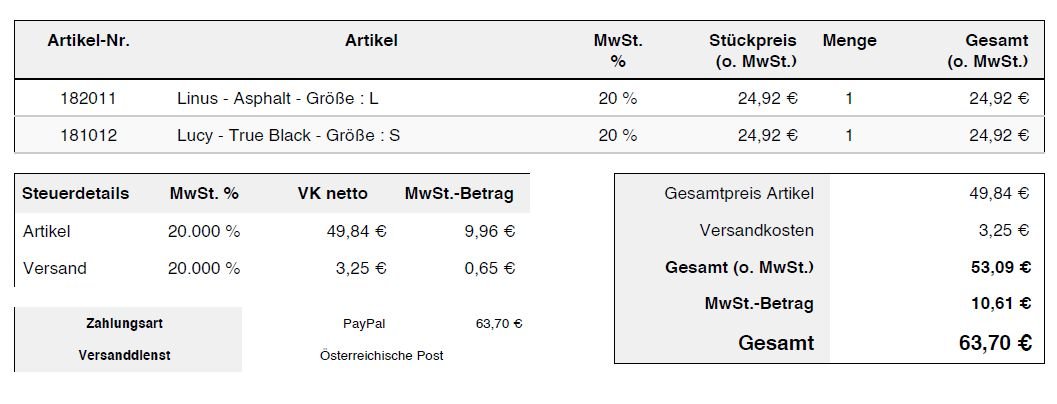

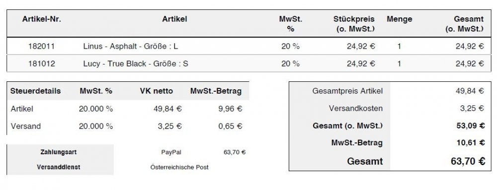

Mein Problem: Im Webshop, im Warenkorb und bei den Bestellbestätigungen werden alle Preise korrekt Brutto angezeigt (reiner B2C-Shop), ich habe B2B auch überall deaktiviert und alle Einstellungen bezüglich korrekter Preisanzeige - soweit ich weiß - vorgenommen. Wie man auf dem Ausschnitt der Rechnung sieht, habe ich nun aber das Problem, dass auf meinen Rechnungen die Einzel- und Gesamtpreise Netto angezeigt werden. Erst am Ende in der Tabelle auf der rechten Seite  wird die MwSt dazugerechnet und ein Bruttopreis angegeben, obwohl als Rechnungsformular "invoice" (anstelle von "invoice-b2b") ausgewählt ist.
Weiß jemand, wie ich hier auf Bruttopreise umstellen kann? Ich verwende die PrestaShop Standardrechnungen und mein Shop läuft unter Version 1.7.6.5.
Vielen Dank!

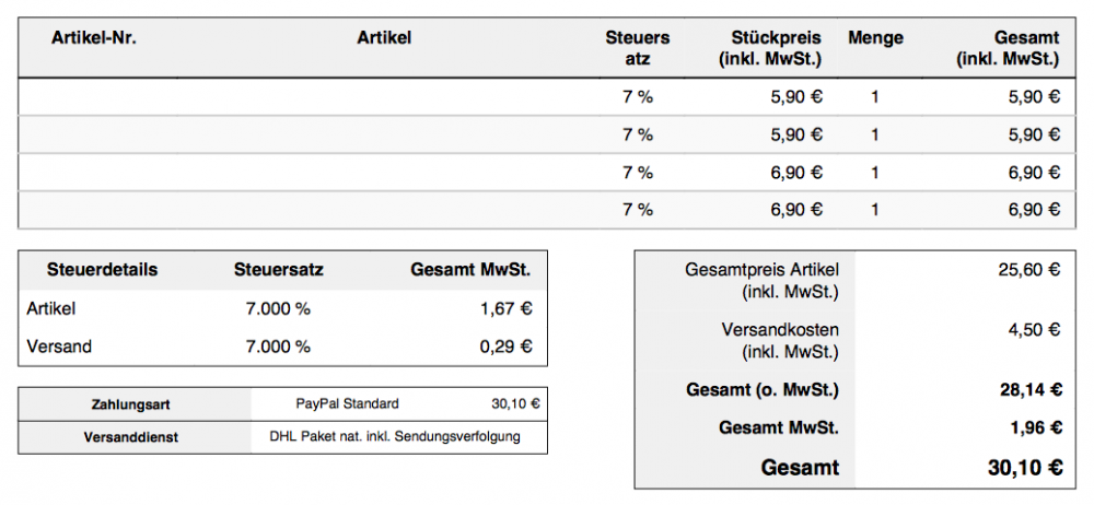

Angepasst hab ich die Dateien invoice.product-tab.tpl, invoice.total-tab.tpl  und invoice.summary-tab.tpl, diese habe ich mal angehangen. Nettopreise habe ich in der Rechnung komplett entfernt und lasse nur Bruttopreise ausgeben. Stimmt, in den Emails waren da gar keine Anpassungen nötig.
Mein Theme findet sich im Verzeichnis themes/child_classic, die beiden Template-Dateien müssen im Verzeichnis themes/child_classic/pdf abgelegt werden.
So sieht die Rechnung dann aus (Artikel-Nr. und Artikel habe ich im Screenshot entfernt):
924380446_Bildschirmfoto2021-01-29um09_27_35.thumb.png.f03f897758af2bc76341a577ac4f250b.png
Hier ist leider auch ein Fehler zu sehen (1,96 € statt 1,97 € Mwst.).

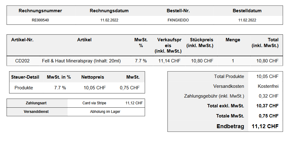

Hallo, danke das kann ich grade auch gut gebrauchen leider zeigt es bei mir nicht alles so an wie ich mir das wünsche. es fehlt der basis preis inkl mwst. kannst du das mir vielleicht integrieren. was auch nboch perfekt wäre wenn unten bei den totalen noch ein rabatt linie wäre von den kunden wo in einer katalog preisregel sind. es zeigt immer nur den rabatt vom warenkorb preisregeln an. hoffe du kannst mir weiterhelfen. ich habe ps 1.7.8.3

Am 29.1.2021 um 9:30 AM schrieb garden-window:
Ja, irgendwie muß Prestashop ja krumme Beträge runden. Hier wurde zunächst die MwSt. aus dem Gesamtpreis Artikel und die aus den Versandkosten berechnet, beide liegen jeweils ganz knapp unter x,xx5 €, werden also relativ stark abgerundet. Also diese beiden Beträge stimmen und ergeben dann die als gesamte MwSt. angegebene Summe.
Was ich als Kunde sehr verwirrend finden würde ist daß zunächst Artikelpreis und Versandkosten inkl. MwSt. gelistet werden, in der nächsten Zeile dann aber den Gesamtpreis ohne MwSt. (der natürlich nicht der Summe der darüberliegenden Zeilen entspricht) und dann die Gesamt MwSt. (die ja anfangs bereits enthalten war), z. B. kann man diese beiden Werte linksbündig anordnen.

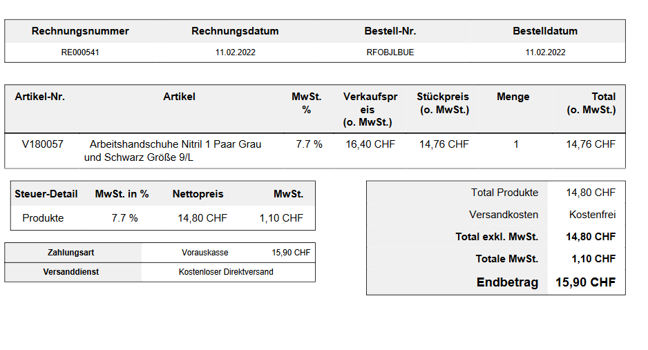

Hallo, danke für deine Antwort. ich habe leider keine ahnung von der bearbneitung dieser tpl und suche jemanden der mir diese anpassen kann.
diese spalten sind ja so vorgegeben von prestashop und ich kann diese nicht löschen wiel ich es nicht verstehe.
ich möchte gerne das der verkaufspreis auch inkl ist.
und ich frage mich ob es möglich wäre in block total eine totalbetrag ohne den rabatt von 10% der katalog preisregel anzeigen zu lassen damit es ersichtlich ist was der preisunterschied ist.
könntest du mir vielleicht weiter helfen?

Das mit der MwSt. ist bei dir äußerst seltsam gelöst, da ist wohl etwas falsch eingestellt. Du kannst ja grundsätzlich wählen ob Preise ohne oder inkl. MwSt. angezeigt werden sollen (ich glaube es gibt auch eine separate Rechnungsvorlage für B2B), möglicherweise funkt auch das Modul für die Rappenrundung hinein. Da wäre jetzt auch die Frage wie das im Warenkorb und auf der Bestellabschlußseite aussieht.
In der tpl kannst du generell die Variablen austauschen, vorausgesetzt diese enthalten dann auch die richtigen Werte. Die Anzeige bei Rabatten ist bei mir auch seltsam (hat aber wohl noch keinen Kunden gestört), dürfte nicht einfach sein für die verschiedenen Rabattarten alles zu fixen. Es gibt hier eine Abteilung für Jobangebote.
