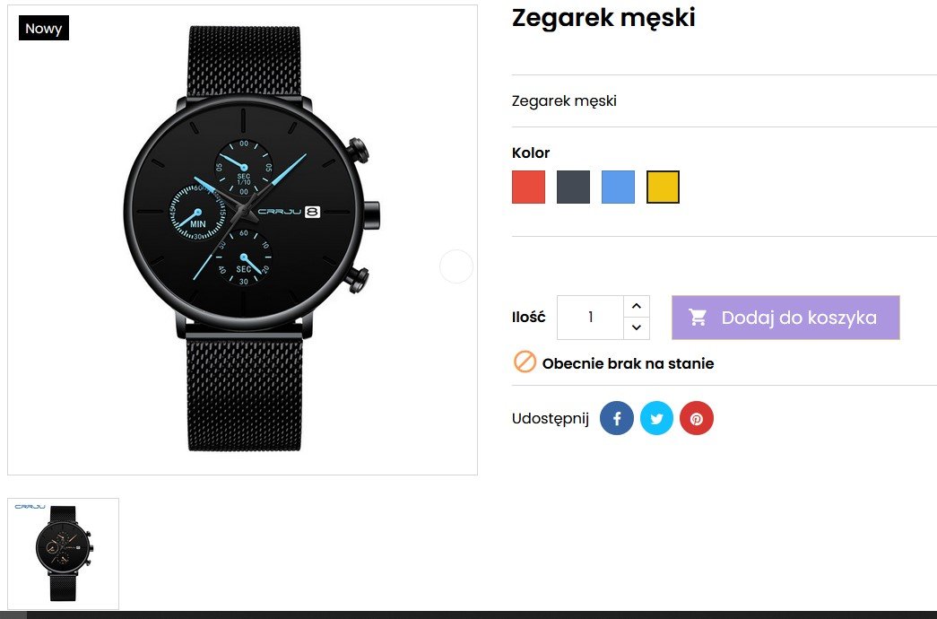

mam problem z kombinacjami produktu. Mam dodane różne kolory produktu, a do tych kolorów przypisane zdjęcia, jednak kiedy na stronie klikam kolory to one nie powodują zmiany tegoż zdjęcia.
Jedyne co się dzieje to na dole wyświetlają się przypisane fotografie produktu.
Czy ktoś może mi pomóc ustawić to poprawnie, albo wie gdzie leży błąd?
Załączam zdjęcie.

Na świeżej wersji i z domyślnym szablonem zdjęcia nie zmieniają się. Jedynie działa tak jak autor tematu napisał:
"Jedyne co się dzieje to na dole wyświetlają się przypisane fotografie produktu."
Wydaje mi się, że potrzebny jest dodatkowy moduł, aby główne zdjęcie zmieniło się po wybraniu kombinacji.

Z ciekawości zrobiłem nową instalację Prestashop. Po stworzeniu produktu i przypisaniu zdjęć do poszczególnych kombinacji w dalszym ciągu główne zdjęcie pozostaje bez zmian. Działa tylko to:
Sprawdzone na firefox/chrome i ps 1.7.7.1 - może tu jest problem?
