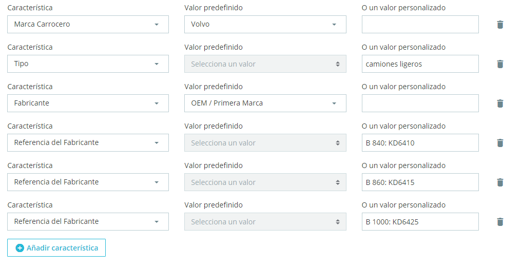

Nos está pasando una cosa muy rara en el apartado de Producto.

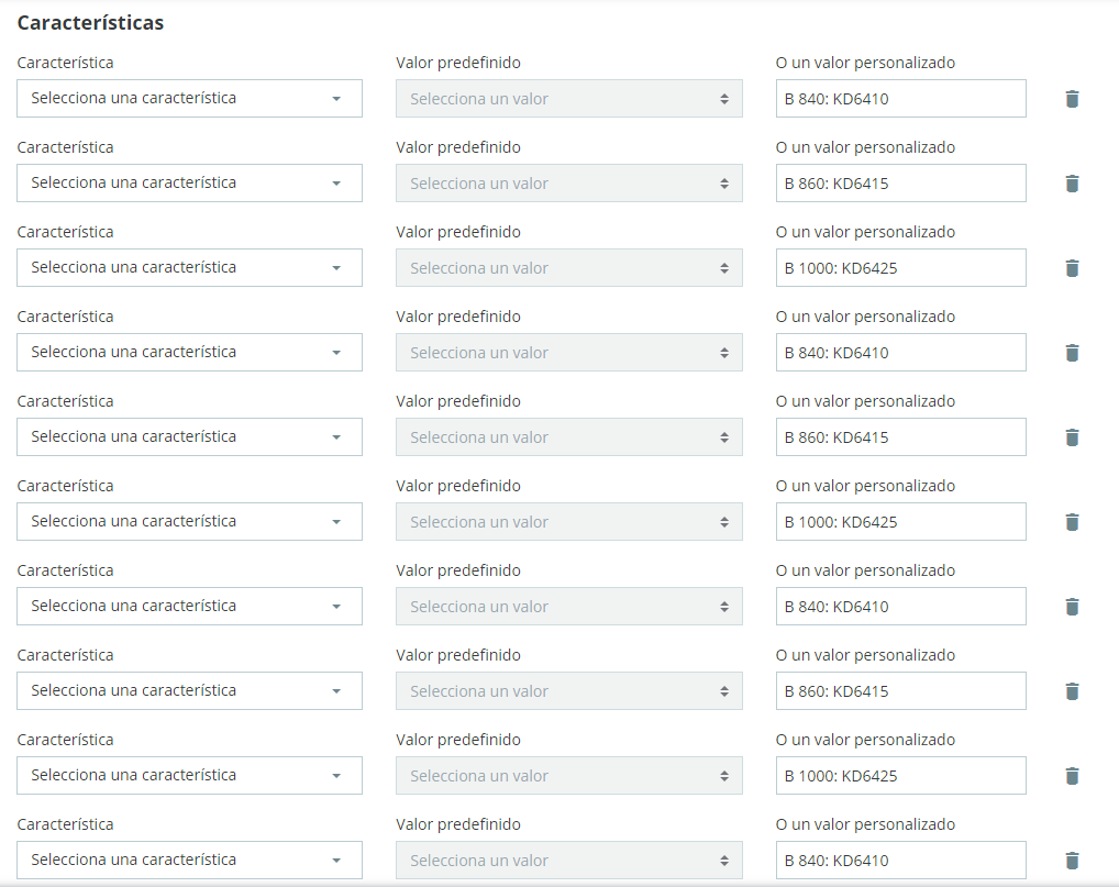

Añadimos unas características a un producto y al día siguiente, al entrar a modificar el precio, tardó mucho en cargar la página. Entonces me di cuenta de que unas cuantas características se habían repetido muchiiiisimo, es decir que tenemos un motón de líneas de características repetidas y la barra lateral para desplazar la página hacia abajo es enana... eso lo dice todo!!
Intenté ir borrándolas, per es muy lento... y luego me di cuenta que me deba error al guardar los cambios, por lo que fue un trabajo inútil.

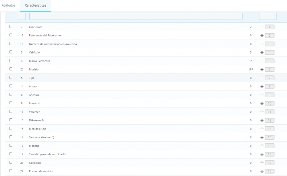

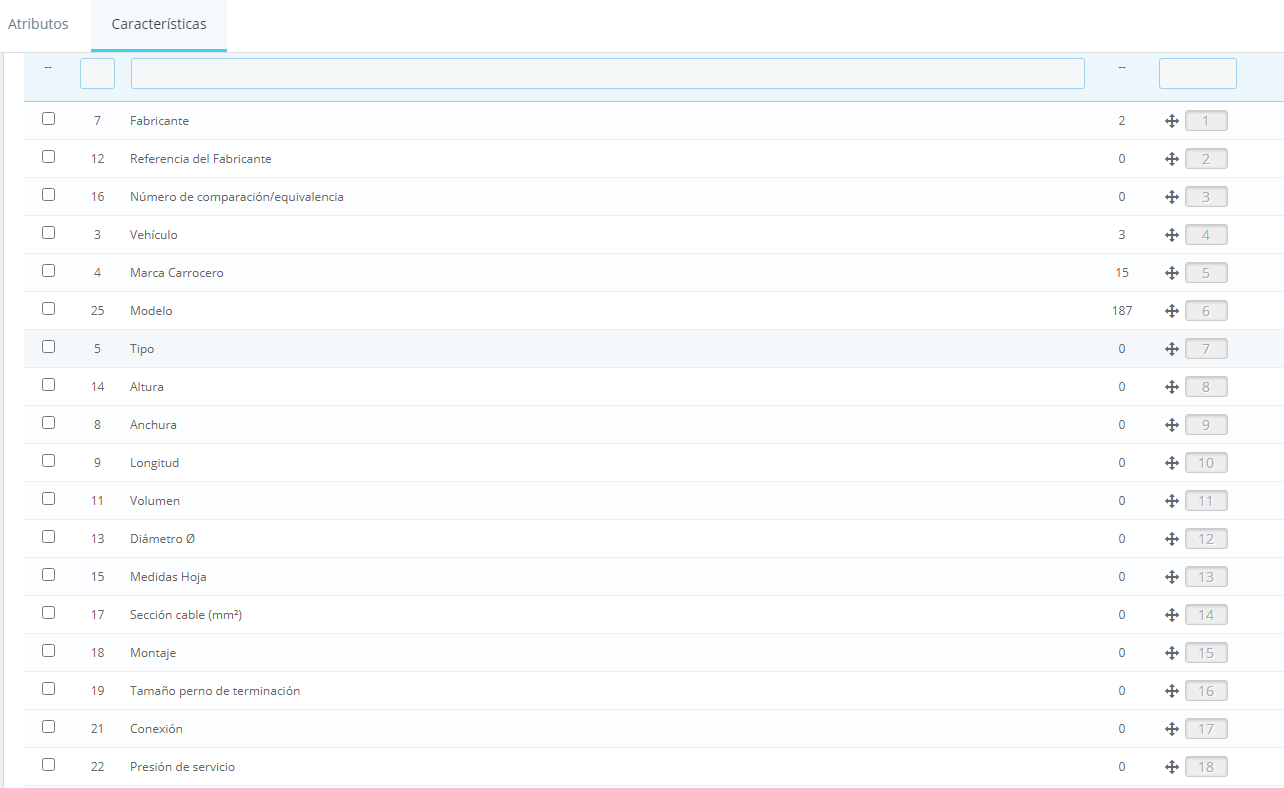

Puedes poner una captura del listado de caracteristicas? no en editar producto
Es muy raro lo que dices, que se dupliquen caracteristicas sin utilizar CSV
Hola!
Voy a pasar unas capturas, a ver si se me puedo explicar bien.

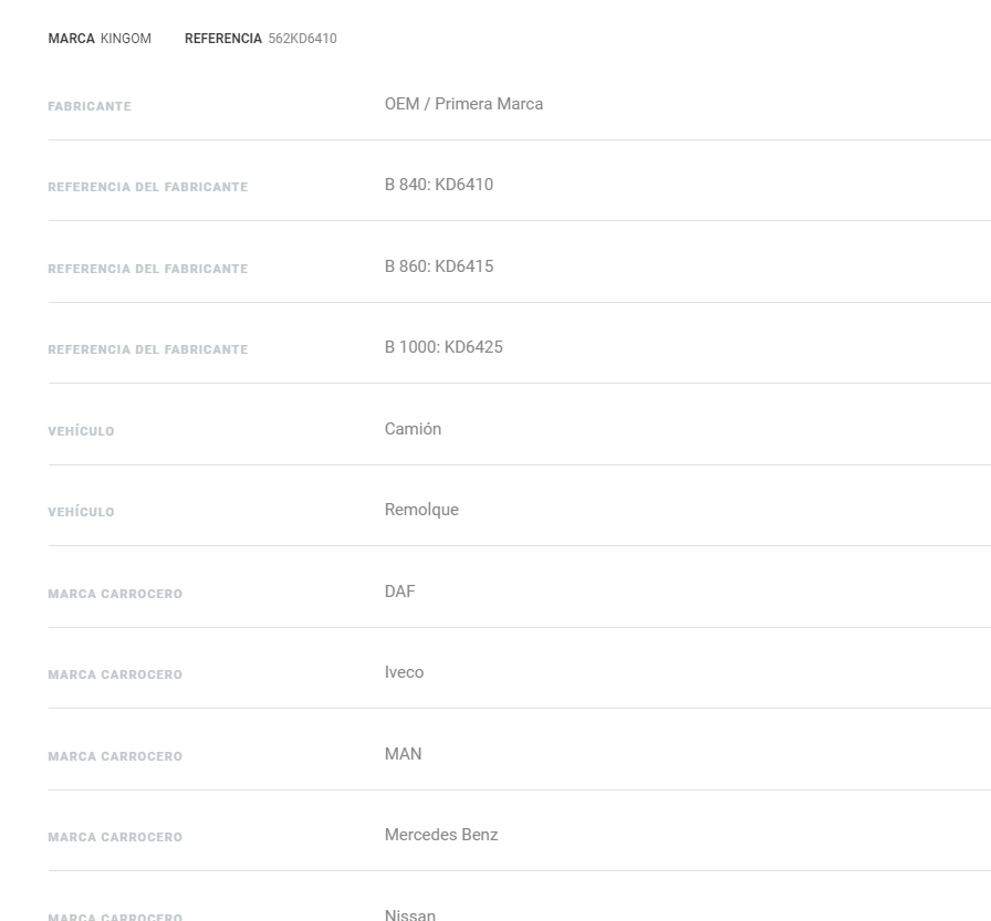

Así aparecen las características del producto en el frontoffice:
el problema está en las características "referencia del fabricante". Tendría que haber 3 líneas (3 referencias de fabricante) como aparece en el frontoffice, pero estas son las que se repiten infinitamente en el backoffice (editor de producto)

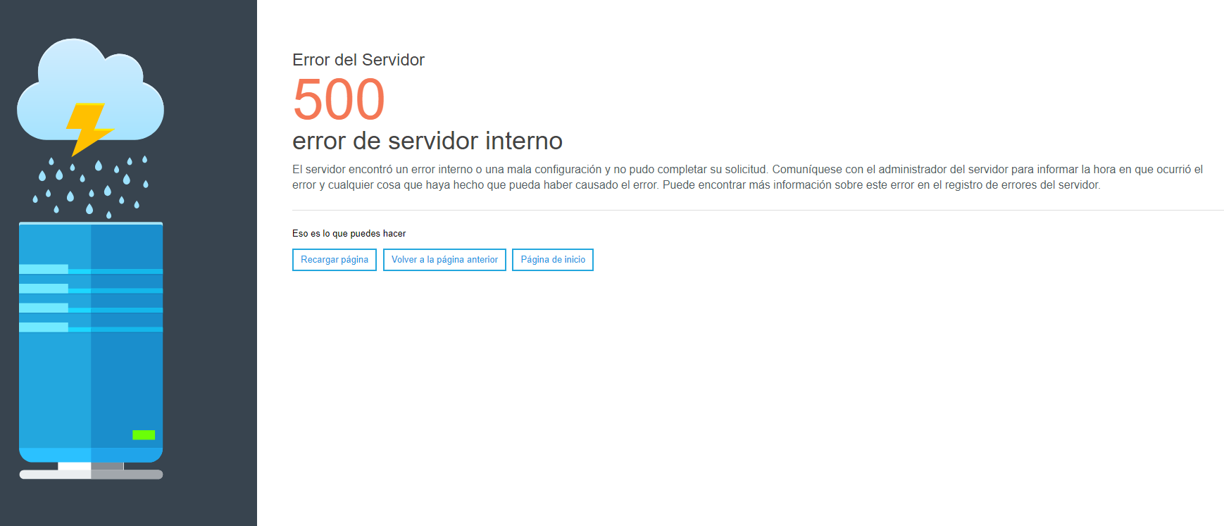

Cuando intento entrar en Diseño, me salta este error.
Tengo que decir que nunca he usado esta opción, pues estamos utilizando un Theme complicado que tiene sus propios módulos.

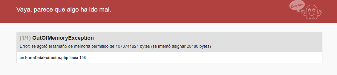

He activado el modo debug, pero me sale la misma pantalla de error 500.
Con el debug todavía activado he entrado en la página del producto y me aparece este error:
¿Cuál es la solución? explicada de manera fácil, por favor, pues no somos informáticos/programadores.

Hemos ampliado la memoria límite de 1024 a 2048 de nuestro servidor IONOS. Pero sigue el problema de la multiplicación de las características.

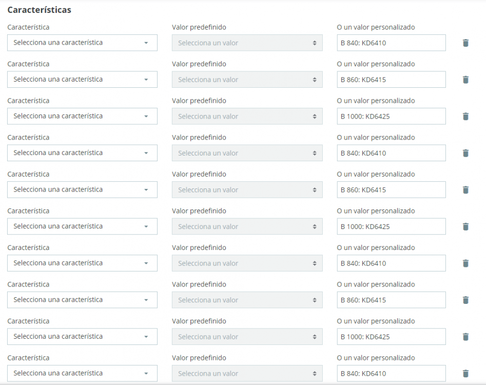

Nosotros solo hemos creado 1 vez la característica "referencia del fabricante", las demás multiplicaciones de esa característica se hicieron solas. Ahora mismo no puedo borrar ni modificar nada de estos productos porque me da error al guardar los cambios.

Cada vez descubro más productos con una característica multiplicada. Y creo que cada vez que entro en ese producto para modificar algo, se multiplica exponencialmente hasta que llega un punto que no me deja modificar ni precio ni peso (no me deja guardar cambios) y supongo que debe ser porque la página está saturada de multiplicaciones.
Ya eliminé y volví a crear un par de productos que estaban así (sin poder modificar), pero no podemos estar así eternamente, no podemos estar eliminando y creando productos cada dos por tres porque muchos tienen combinaciones y es un trabajazo, sin hablar de que no se qué productos tienen ese problema si no entro a modificarlo.
