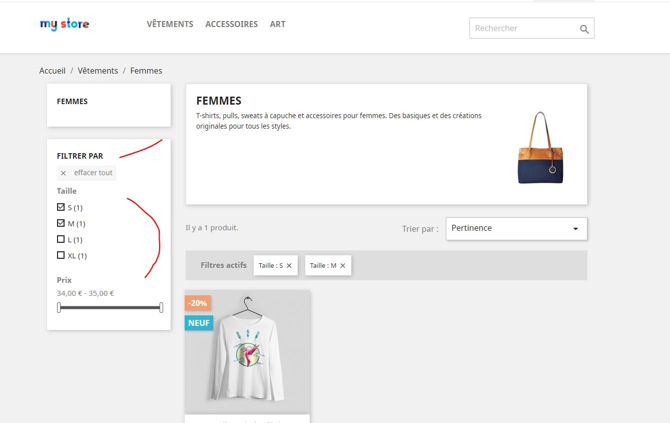

BenoitS Posted January 8, 2021 Share Posted January 8, 2021 Bonjour, Je fais face à un problème avec ma navigation à facettes, quand je sélectionne un filtre, toute la navigation à facettes se recharge et seulement les filtres les plus pertinents s'affichent. Ce comportement est assez logique de seulement afficher les filtres pertinents mais mon but serait de toujours afficher tous les filtres possibles. Dans mes 2 captures d'écran : - avant : 6 filtres et le filtre "Trier par" - après : seulement 4 filtres sont affichés et le filtre "Trier par" J'ai bien checké le fichier facets.tpl mais je n'ai aucune idée de quoi changer... Si quelqu'un a une idée ou à essayer de faire quelque chose de similaire je suis preneur ! Merci d'avance pour votre aide !! Link to comment Share on other sites More sharing options...

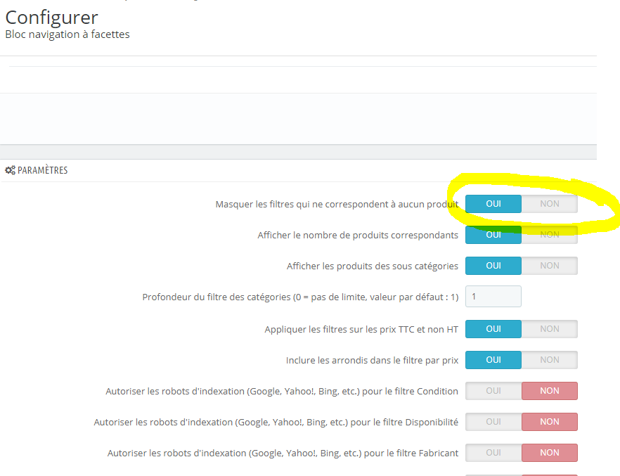

Eolia Posted January 8, 2021 Share Posted January 8, 2021 Link to comment Share on other sites More sharing options...

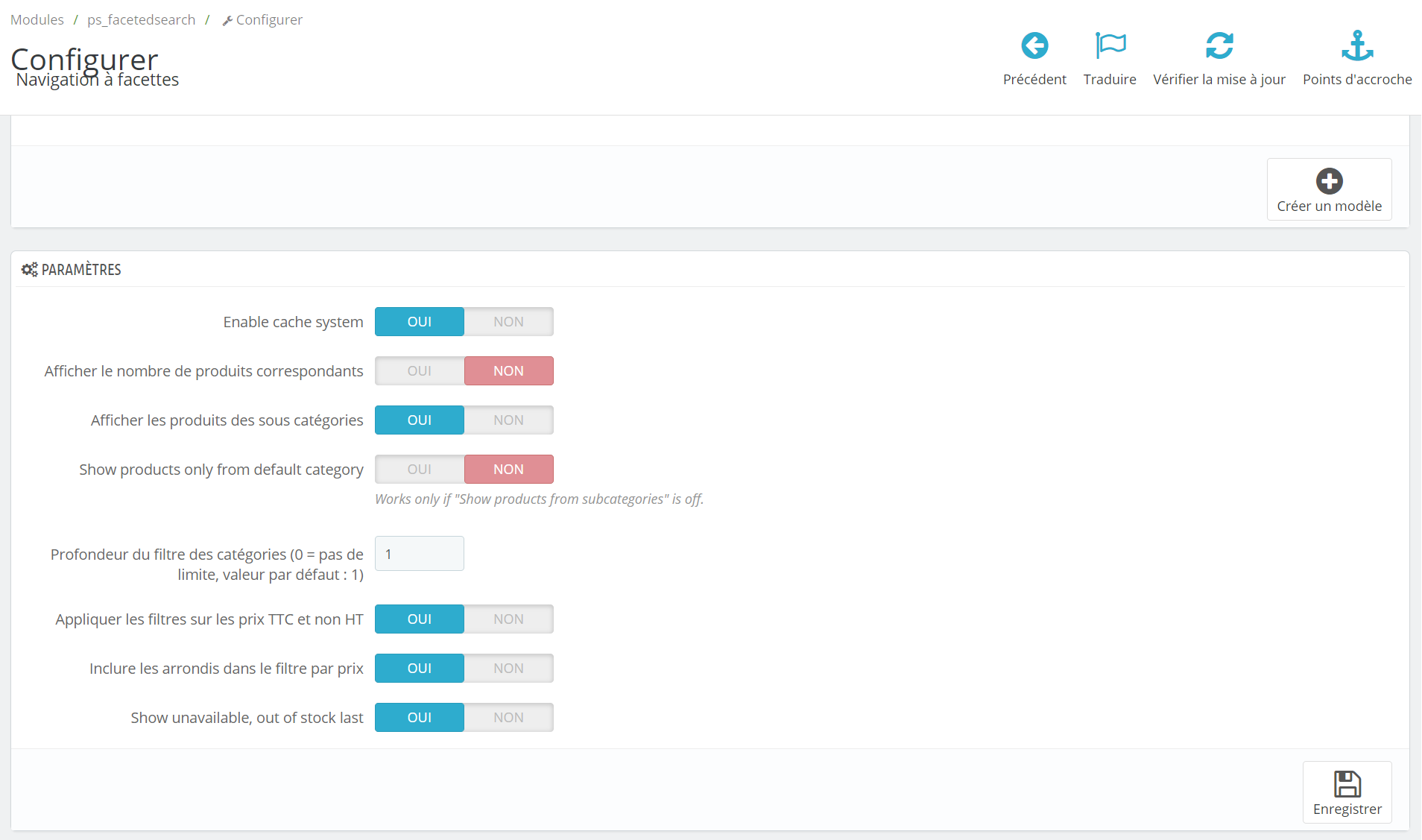

BenoitS Posted January 8, 2021 Author Share Posted January 8, 2021 Bonjour, Merci pour votre réponse. Malheureusement je n'ai pas cette possibilité depuis le back office du module ps_faceted_search... Il est pourtant totalement à jour. Version Prestashop : 1.7.6.9 Version du module : v3.7.0 Merci ! Link to comment Share on other sites More sharing options...

Baba deCode Posted January 9, 2021 Share Posted January 9, 2021 Salut, sur une version demo de PS 1.7.6.9 j'ai bien tout les filtres meme non cochés qui reste affichés, cdt Link to comment Share on other sites More sharing options...
