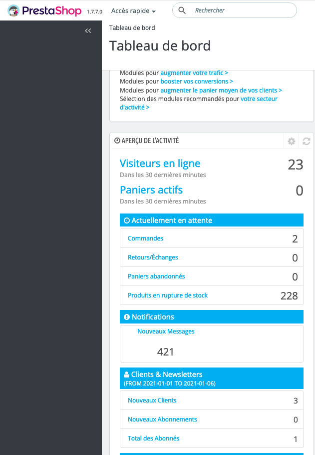

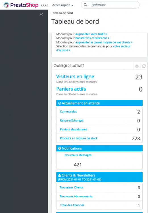

kolorslab Posted January 7, 2021 Share Posted January 7, 2021 (edited) Bonjour, Hier soir j'ai mis à jour de 1.7.6.9 à 1.7.7.0 Prestashop et tout s'est bien déroulé hormis le menu du Back-Office qui n'est désormais plus visible. J'ai vu que je n'étais aps le seul touché mais je n'arrive pas à trouver la solution. QQ1 a-t-il eu ce problème et une solution pour avoir à nouveau mon menu ? Je suis super embêté Voir la capture Merci à vous Edited January 9, 2021 by kolorslab [résolu] (see edit history) Link to comment Share on other sites More sharing options...

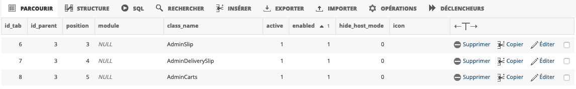

kolorslab Posted January 9, 2021 Author Share Posted January 9, 2021 (edited) Bonjour à tous ! Après avoir fait la mise à jour de PS 1769 vers 1770 jsi tout s'est bien déroulé je n'avais plus de menu dans le Back-Office. Dans la version PS1770 l'admin menu est classé selon plusieurs items (vendre, modules, paramètres ...). Malheureusement lors de la mise à jour dans la table "prefix_tab" une colonne n'est pas rajoutée elle est nommée "enabled". Pour faire réapparaitre votre menu vous devez dans la structure de cette table rajouter la colonne et mettre 1 (au lieu de 0) pour activer votre menu pour chacun des champs. Voir captures. Je classe le sujet en résolu mais il y a bien un BUG lors de cette mise à jour pour la table "ps_tab". J'espère avoir pu aider ceux qui ont ou auront le problème. Cdt kolorslab Edited January 9, 2021 by kolorslab RESOLVED (see edit history) 1 Link to comment Share on other sites More sharing options...
Akira34 Posted February 10, 2021 Share Posted February 10, 2021 Salut Ca a fonctionne pour moi J'ai eu le meme probleme lors d'un update de 1.7.6.5=>1.7.7.1 Merci d'avoir trouver la solution Kolorslab 😉 Sinon pour ceux qui ne sont pas experts, il vous suffit d'executer la requete suivante sur votre base de donnees: ALTER TABLE `<votre prefixe de table>tab` ADD `enabled` TINYINT(1) NOT NULL DEFAULT '1' AFTER `active`; <votre prefixe de table> est a remplacer par le prefixe de vos table. Dans le cas de kolorslab, son prefixe est "prefix_" Cordialement Link to comment Share on other sites More sharing options...
