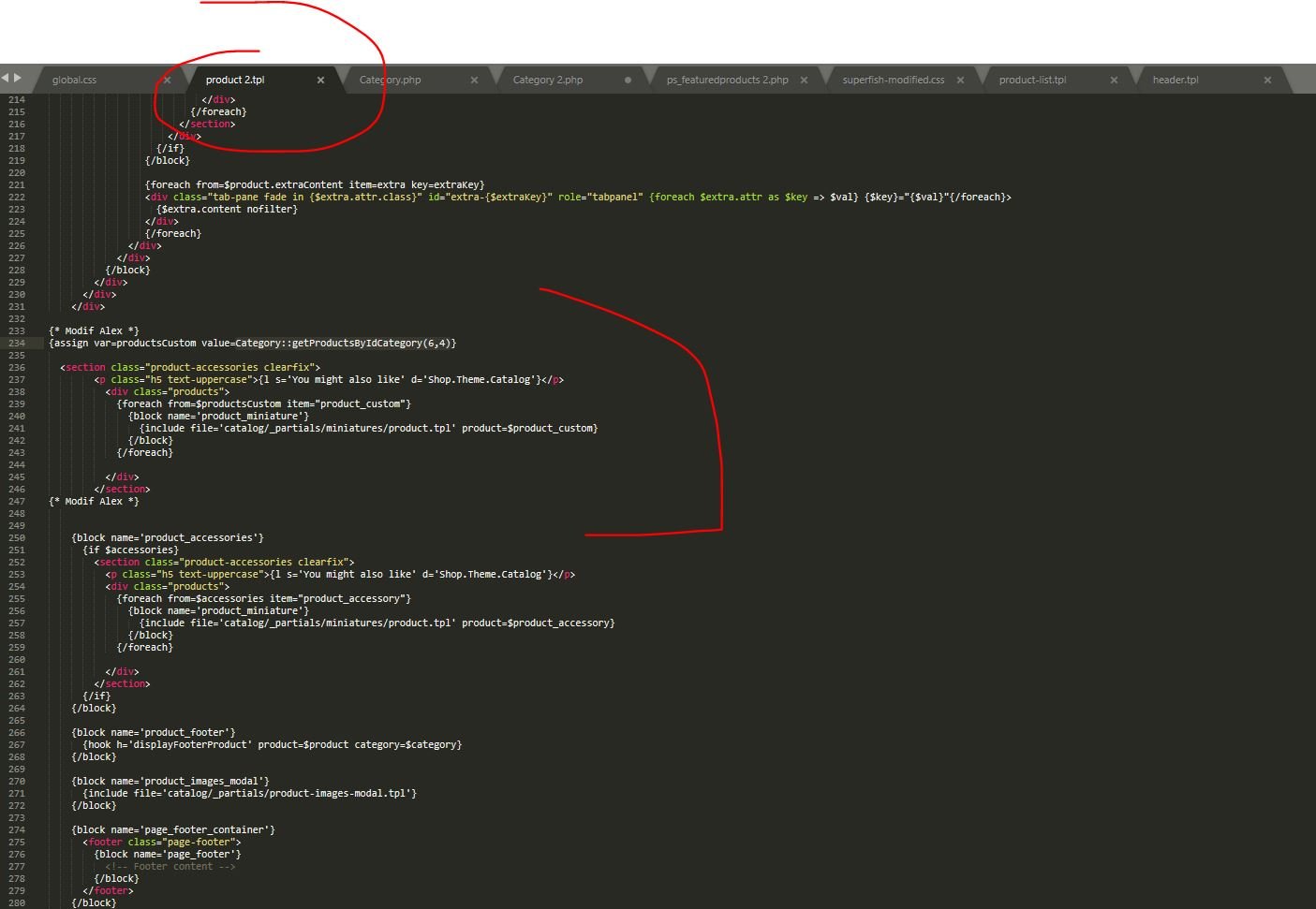

Dragsun Posted January 5, 2021 Share Posted January 5, 2021 Bonjour, J'essaies d'afficher tout les produits correspondants a une catégorie, a la place des produits complémentaires. Exemple, je suis sur la page des cahier et je souhaites afficher toute la catégorie stylo mais seulement les bleus. (Les produits ont déjà leurs catégorie) et j'utilises actuellement ce code : {foreach from=$subcategories item="subcategory"} {block name='category_miniature'} {include file='catalog/_partials/miniatures/subcategory.tpl' subcategory=$subcategory} {/block} {/foreach} mais a ce que j'ai compris, je n'ai pas la variable $subcategories d'initialisée. Ma question est donc la suivante sachant que je travailles sur ce dossier : templates\catalog\product.tpl Où dois-je rajouter, et surtout quel code, pour que je reçoives le $subcategories de mon product.tpl, mes stylos bleus ? merci a vous et bonne journée et bonne année ! Link to comment Share on other sites More sharing options...

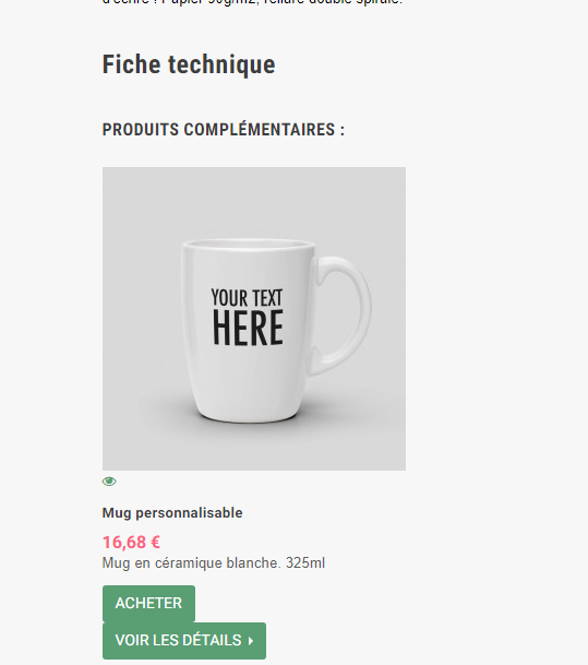

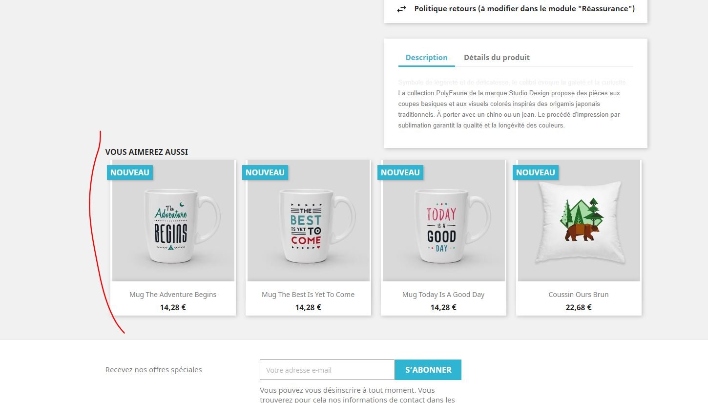

Dragsun Posted January 8, 2021 Author Share Posted January 8, 2021 actuellement j'ai ça et j'aimerais que les cahier affichés est la catégorie stylo bleu affichée dynamiquement Link to comment Share on other sites More sharing options...
Baba deCode Posted January 8, 2021 Share Posted January 8, 2021 (edited) Ok du coup on se trouve sur une page produit, est ce que c le module produit dans la meme categorie ou accessoire qui est utilisé ? si c'est accessoire, ben on choisi les produit stylo bleu un par un, on peux aller en bdd pour que ca aille plus vite. Si c le module produits dans la meme categorie on peux effectivement faire des modifs dans le code. Edited January 8, 2021 by Alexandre Carette (see edit history) Link to comment Share on other sites More sharing options...

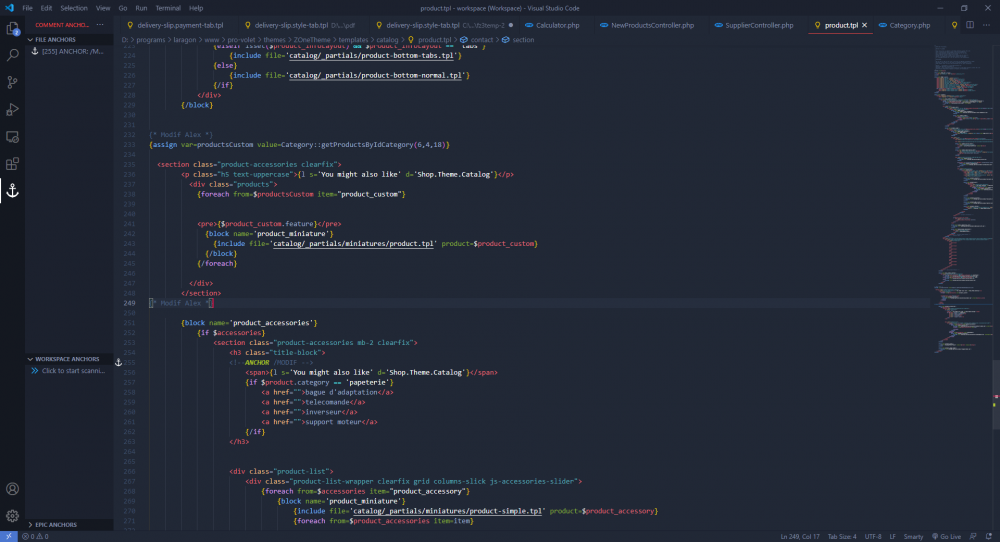

Dragsun Posted January 8, 2021 Author Share Posted January 8, 2021 Malheureusement, le module partagé ne remplies pas la fonctionnalité souhaitée. J'aimerais en gros que tout mes produits de la catégorie stylo qui ont la caractéristique bleu, peut être afficher a la place des accessoires, et la seule chose qu'il me manques pour ce faire c'est récupérer $subcategorie il me sembles, mais dans le produit... C'est la seule partie qui semble me bloquer... Link to comment Share on other sites More sharing options...
Baba deCode Posted January 8, 2021 Share Posted January 8, 2021 ok, dans le screen pour moi c'est la partie accessoire produits , mais bon ce que tu peux faire avant le foreach c'est {$subcategories|@var_dump} de la tu va pouvoir savoir s il recupere les caracteristiques et iddentifier les variables, ensuite il suffit de faire une condition dans le foreach, cdt Link to comment Share on other sites More sharing options...
Dragsun Posted January 8, 2021 Author Share Posted January 8, 2021 le soucis c'est que $subcategories n'existes pas dans la fiche produit, elle n'es pas appellée et c'est bien la mon probleme Link to comment Share on other sites More sharing options...

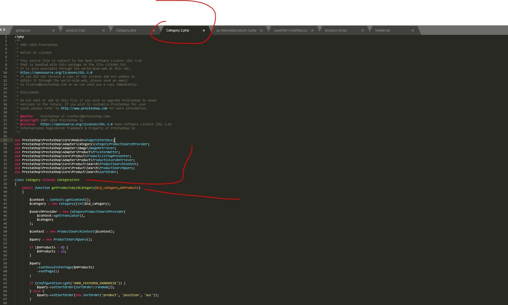

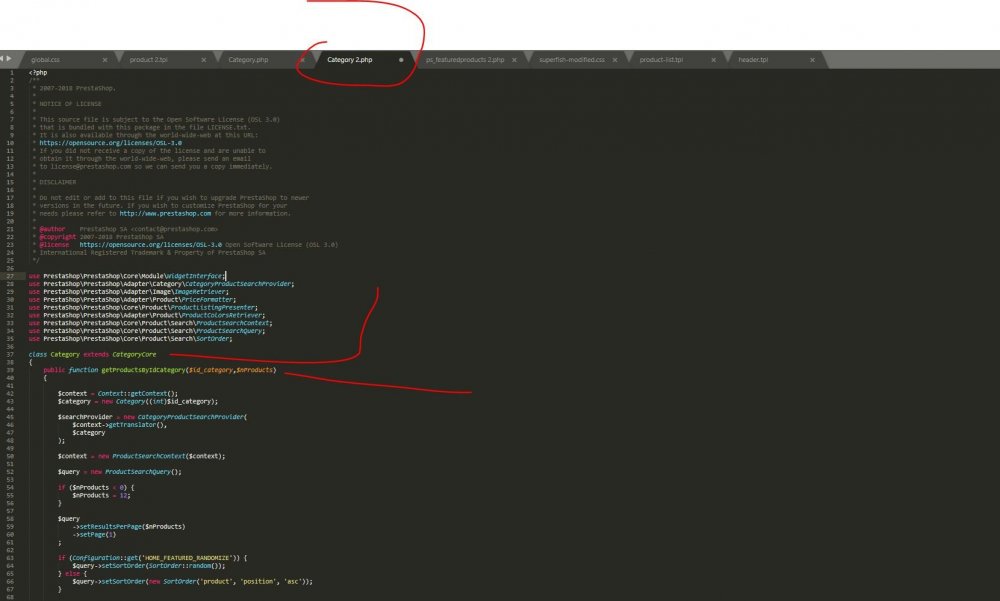

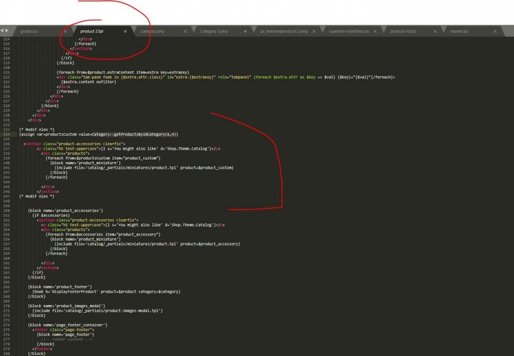

Baba deCode Posted January 8, 2021 Share Posted January 8, 2021 (edited) Ok du coup je t'ai fais la fonctionnalité: http://demo1750.baba-agency.com/hommes/1-1-hummingbird-printed-t-shirt.html je me suis basé sur le code du module ps_featured 1- on crée un override de Category.php /override/classes <?php /** * 2007-2018 PrestaShop. * * NOTICE OF LICENSE * * This source file is subject to the Open Software License (OSL 3.0) * that is bundled with this package in the file LICENSE.txt. * It is also available through the world-wide-web at this URL: * https://opensource.org/licenses/OSL-3.0 * If you did not receive a copy of the license and are unable to * obtain it through the world-wide-web, please send an email * to [email protected] so we can send you a copy immediately. * * DISCLAIMER * * Do not edit or add to this file if you wish to upgrade PrestaShop to newer * versions in the future. If you wish to customize PrestaShop for your * needs please refer to http://www.prestashop.com for more information. * * @author PrestaShop SA <[email protected]> * @copyright 2007-2018 PrestaShop SA * @license https://opensource.org/licenses/OSL-3.0 Open Software License (OSL 3.0) * International Registered Trademark & Property of PrestaShop SA */ use PrestaShop\PrestaShop\Core\Module\WidgetInterface; use PrestaShop\PrestaShop\Adapter\Category\CategoryProductSearchProvider; use PrestaShop\PrestaShop\Adapter\Image\ImageRetriever; use PrestaShop\PrestaShop\Adapter\Product\PriceFormatter; use PrestaShop\PrestaShop\Core\Product\ProductListingPresenter; use PrestaShop\PrestaShop\Adapter\Product\ProductColorsRetriever; use PrestaShop\PrestaShop\Core\Product\Search\ProductSearchContext; use PrestaShop\PrestaShop\Core\Product\Search\ProductSearchQuery; use PrestaShop\PrestaShop\Core\Product\Search\SortOrder; class Category extends CategoryCore { public function getProductsByIdCategory($id_category,$nProducts) { $context = Context::getContext(); $category = new Category((int)$id_category); $searchProvider = new CategoryProductSearchProvider( $context->getTranslator(), $category ); $context = new ProductSearchContext($context); $query = new ProductSearchQuery(); if ($nProducts < 0) { $nProducts = 12; } $query ->setResultsPerPage($nProducts) ->setPage(1) ; if (Configuration::get('HOME_FEATURED_RANDOMIZE')) { $query->setSortOrder(SortOrder::random()); } else { $query->setSortOrder(new SortOrder('product', 'position', 'asc')); } $result = $searchProvider->runQuery( $context, $query ); $context = Context::getContext(); $assembler = new ProductAssembler($context); $presenterFactory = new ProductPresenterFactory($context); $presentationSettings = $presenterFactory->getPresentationSettings(); $presenter = new ProductListingPresenter( new ImageRetriever( $context->link ), $context->link, new PriceFormatter(), new ProductColorsRetriever(), $context->getTranslator() ); $products_for_template = []; foreach ($result->getProducts() as $rawProduct) { $products_for_template[] = $presenter->present( $presentationSettings, $assembler->assembleProduct($rawProduct), $context->language ); } return $products_for_template; } } 2 - dans le product.tpl /themes/classic/templates/catalog/ {* Modif Alex *} {assign var=productsCustom value=Category::getProductsByIdCategory(6,4)} <section class="product-accessories clearfix"> <p class="h5 text-uppercase">{l s='You might also like' d='Shop.Theme.Catalog'}</p> <div class="products"> {foreach from=$productsCustom item="product_custom"} {block name='product_miniature'} {include file='catalog/_partials/miniatures/product.tpl' product=$product_custom} {/block} {/foreach} </div> </section> {* Modif Alex *} Category::getProductsByIdCategory(6,4) le 1er parametre est la categorie qu'on target id 6 dans cet exemple, le deuxieme parametre le nombre de produits que l'on souhaite afficher ici 4 cdt Edited January 8, 2021 by Alexandre Carette (see edit history) Link to comment Share on other sites More sharing options...

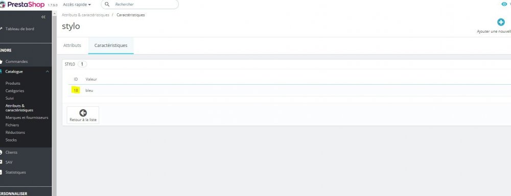

Baba deCode Posted January 8, 2021 Share Posted January 8, 2021 J'ai oublié le tri par caracteristique... on va faire une nouvelle fonction getProductsByFeature basé sur getProducts sauf qu on rajoute un parametre de caracteristique <?php /** * 2007-2018 PrestaShop. * * NOTICE OF LICENSE * * This source file is subject to the Open Software License (OSL 3.0) * that is bundled with this package in the file LICENSE.txt. * It is also available through the world-wide-web at this URL: * https://opensource.org/licenses/OSL-3.0 * If you did not receive a copy of the license and are unable to * obtain it through the world-wide-web, please send an email * to [email protected] so we can send you a copy immediately. * * DISCLAIMER * * Do not edit or add to this file if you wish to upgrade PrestaShop to newer * versions in the future. If you wish to customize PrestaShop for your * needs please refer to http://www.prestashop.com for more information. * * @author PrestaShop SA <[email protected]> * @copyright 2007-2018 PrestaShop SA * @license https://opensource.org/licenses/OSL-3.0 Open Software License (OSL 3.0) * International Registered Trademark & Property of PrestaShop SA */ use PrestaShop\PrestaShop\Core\Module\WidgetInterface; use PrestaShop\PrestaShop\Adapter\Category\CategoryProductSearchProvider; use PrestaShop\PrestaShop\Adapter\Image\ImageRetriever; use PrestaShop\PrestaShop\Adapter\Product\PriceFormatter; use PrestaShop\PrestaShop\Core\Product\ProductListingPresenter; use PrestaShop\PrestaShop\Adapter\Product\ProductColorsRetriever; use PrestaShop\PrestaShop\Core\Product\Search\ProductSearchContext; use PrestaShop\PrestaShop\Core\Product\Search\ProductSearchQuery; use PrestaShop\PrestaShop\Core\Product\Search\SortOrder; class Category extends CategoryCore { public function getProductsByIdCategory($id_category,$nProducts,$id_feature) { $context = Context::getContext(); $category = new Category((int)$id_category); $searchProvider = new CategoryProductSearchProvider( $context->getTranslator(), $category ); $context = new ProductSearchContext($context); $query = new ProductSearchQuery(); if ($nProducts < 0) { $nProducts = 12; } $query ->setResultsPerPage($nProducts) ->setPage(1) ; if (Configuration::get('HOME_FEATURED_RANDOMIZE')) { $query->setSortOrder(SortOrder::random()); } else { $query->setSortOrder(new SortOrder('product', 'position', 'asc')); } $result = $searchProvider->runQuery( $context, $query ); $context = Context::getContext(); $assembler = new ProductAssembler($context); $presenterFactory = new ProductPresenterFactory($context); $presentationSettings = $presenterFactory->getPresentationSettings(); $presenter = new ProductListingPresenter( new ImageRetriever( $context->link ), $context->link, new PriceFormatter(), new ProductColorsRetriever(), $context->getTranslator() ); $products_for_template = []; foreach (Category::getProductsByFeature($id_category,$id_feature,1,1,$nProducts) as $rawProduct) { $products_for_template[] = $presenter->present( $presentationSettings, $assembler->assembleProduct($rawProduct), $context->language ); } return $products_for_template; } public function getProductsByFeature( $id_category, $id_feature, $idLang, $p, $n, $orderyBy = null, $orderWay = null, $getTotal = false, $active = true, $random = false, $randomNumberProducts = 1, $checkAccess = true, Context $context = null ) { if (!$context) { $context = Context::getContext(); } $front = in_array($context->controller->controller_type, array('front', 'modulefront')); $idSupplier = (int) Tools::getValue('id_supplier'); /* Return only the number of products */ if ($getTotal) { $sql = 'SELECT COUNT(cp.`id_product`) AS total FROM `' . _DB_PREFIX_ . 'product` p ' . Shop::addSqlAssociation('product', 'p') . ' LEFT JOIN `' . _DB_PREFIX_ . 'category_product` cp ON p.`id_product` = cp.`id_product` WHERE cp.`id_category` = ' . (int) $this->id . ($front ? ' AND product_shop.`visibility` IN ("both", "catalog")' : '') . ($active ? ' AND product_shop.`active` = 1' : '') . ($idSupplier ? 'AND p.id_supplier = ' . (int) $idSupplier : ''); return (int) Db::getInstance(_PS_USE_SQL_SLAVE_)->getValue($sql); } if ($p < 1) { $p = 1; } /** Tools::strtolower is a fix for all modules which are now using lowercase values for 'orderBy' parameter */ $orderyBy = Validate::isOrderBy($orderyBy) ? Tools::strtolower($orderyBy) : 'position'; $orderWay = Validate::isOrderWay($orderWay) ? Tools::strtoupper($orderWay) : 'ASC'; $orderByPrefix = false; if ($orderyBy == 'id_product' || $orderyBy == 'date_add' || $orderyBy == 'date_upd') { $orderByPrefix = 'p'; } elseif ($orderyBy == 'name') { $orderByPrefix = 'pl'; } elseif ($orderyBy == 'manufacturer' || $orderyBy == 'manufacturer_name') { $orderByPrefix = 'm'; $orderyBy = 'name'; } elseif ($orderyBy == 'position') { $orderByPrefix = 'cp'; } if ($orderyBy == 'price') { $orderyBy = 'orderprice'; } $nbDaysNewProduct = Configuration::get('PS_NB_DAYS_NEW_PRODUCT'); if (!Validate::isUnsignedInt($nbDaysNewProduct)) { $nbDaysNewProduct = 20; } $sql = 'SELECT p.*, product_shop.*, stock.out_of_stock, IFNULL(stock.quantity, 0) AS quantity' . (Combination::isFeatureActive() ? ', IFNULL(product_attribute_shop.id_product_attribute, 0) AS id_product_attribute, product_attribute_shop.minimal_quantity AS product_attribute_minimal_quantity' : '') . ', pl.`description`, pl.`description_short`, pl.`available_now`, pl.`available_later`, pl.`link_rewrite`, pl.`meta_description`, pl.`meta_keywords`, pl.`meta_title`, pl.`name`, image_shop.`id_image` id_image, il.`legend` as legend, m.`name` AS manufacturer_name, cl.`name` AS category_default, DATEDIFF(product_shop.`date_add`, DATE_SUB("' . date('Y-m-d') . ' 00:00:00", INTERVAL ' . (int) $nbDaysNewProduct . ' DAY)) > 0 AS new, product_shop.price AS orderprice FROM `' . _DB_PREFIX_ . 'category_product` cp LEFT JOIN `' . _DB_PREFIX_ . 'product` p ON p.`id_product` = cp.`id_product` ' . Shop::addSqlAssociation('product', 'p') . (Combination::isFeatureActive() ? ' LEFT JOIN `' . _DB_PREFIX_ . 'product_attribute_shop` product_attribute_shop ON (p.`id_product` = product_attribute_shop.`id_product` AND product_attribute_shop.`default_on` = 1 AND product_attribute_shop.id_shop=' . (int) $context->shop->id . ')' : '') . ' ' . Product::sqlStock('p', 0) . ' LEFT JOIN `' . _DB_PREFIX_ . 'category_lang` cl ON (product_shop.`id_category_default` = cl.`id_category` AND cl.`id_lang` = ' . (int) $idLang . Shop::addSqlRestrictionOnLang('cl') . ') LEFT JOIN `' . _DB_PREFIX_ . 'product_lang` pl ON (p.`id_product` = pl.`id_product` AND pl.`id_lang` = ' . (int) $idLang . Shop::addSqlRestrictionOnLang('pl') . ') LEFT JOIN `' . _DB_PREFIX_ . 'image_shop` image_shop ON (image_shop.`id_product` = p.`id_product` AND image_shop.cover=1 AND image_shop.id_shop=' . (int) $context->shop->id . ') LEFT JOIN `' . _DB_PREFIX_ . 'image_lang` il ON (image_shop.`id_image` = il.`id_image` AND il.`id_lang` = ' . (int) $idLang . ') LEFT JOIN `' . _DB_PREFIX_ . 'manufacturer` m ON m.`id_manufacturer` = p.`id_manufacturer` LEFT JOIN `' . _DB_PREFIX_ . 'feature_product` fp ON fp.`id_product` = p.`id_product` WHERE product_shop.`id_shop` = ' . (int) $context->shop->id . ' AND fp.`id_feature_value` = ' . (int) $id_feature. ' AND cp.`id_category` = ' . (int) $id_category . ($active ? ' AND product_shop.`active` = 1' : '') . ($front ? ' AND product_shop.`visibility` IN ("both", "catalog")' : '') . ($idSupplier ? ' AND p.id_supplier = ' . (int) $idSupplier : ''); if ($random === true) { $sql .= ' ORDER BY RAND() LIMIT ' . (int) $randomNumberProducts; } else { $sql .= ' ORDER BY ' . (!empty($orderByPrefix) ? $orderByPrefix . '.' : '') . '`' . bqSQL($orderyBy) . '` ' . pSQL($orderWay) . ' LIMIT ' . (((int) $p - 1) * (int) $n) . ',' . (int) $n; } $result = Db::getInstance(_PS_USE_SQL_SLAVE_)->executeS($sql, true, false); if (!$result) { return array(); } if ($orderyBy == 'orderprice') { Tools::orderbyPrice($result, $orderWay); } // Modify SQL result return Product::getProductsProperties($idLang, $result); } } {* Modif Alex *} {assign var=productsCustom value=Category::getProductsByIdCategory(6,4,18)} <section class="product-accessories clearfix"> <p class="h5 text-uppercase">{l s='You might also like' d='Shop.Theme.Catalog'}</p> <div class="products"> {foreach from=$productsCustom item="product_custom"} <pre>{$product_custom.feature}</pre> {block name='product_miniature'} {include file='catalog/_partials/miniatures/product.tpl' product=$product_custom} {/block} {/foreach} </div> </section> {* Modif Alex *} ici on prend 18 comme id_feature value Link to comment Share on other sites More sharing options...

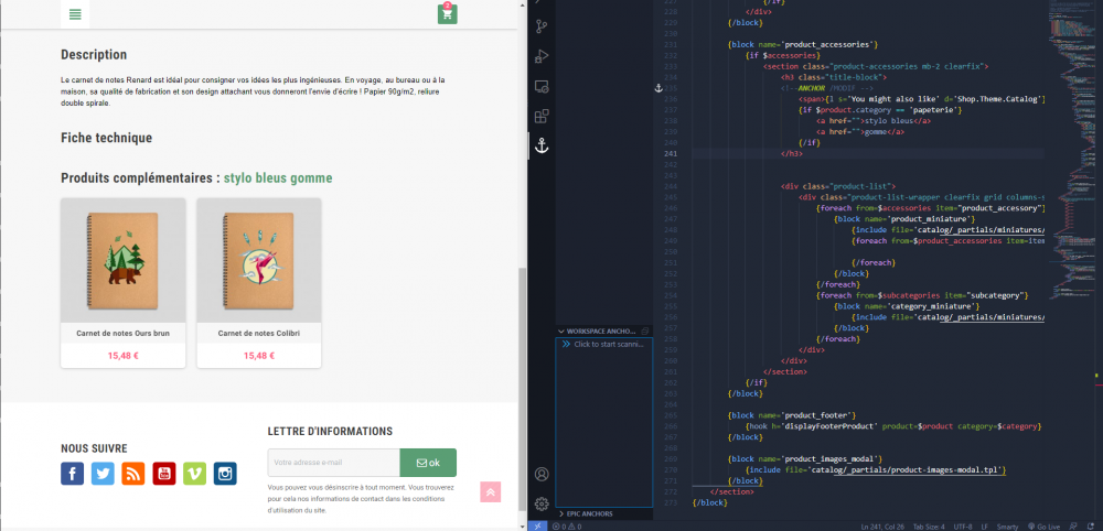

Dragsun Posted January 12, 2021 Author Share Posted January 12, 2021 Rebonjour ! du coup j'ai essayé le module et la fonctionalité en elle meme fonctionnes très bien, le seul hic est visuel Comment je pourrait régler cela ? mon code : merci a vous et bonne journée. Link to comment Share on other sites More sharing options...
Baba deCode Posted January 12, 2021 Share Posted January 12, 2021 Salut, en faisant du CSS, cordialement Link to comment Share on other sites More sharing options...
