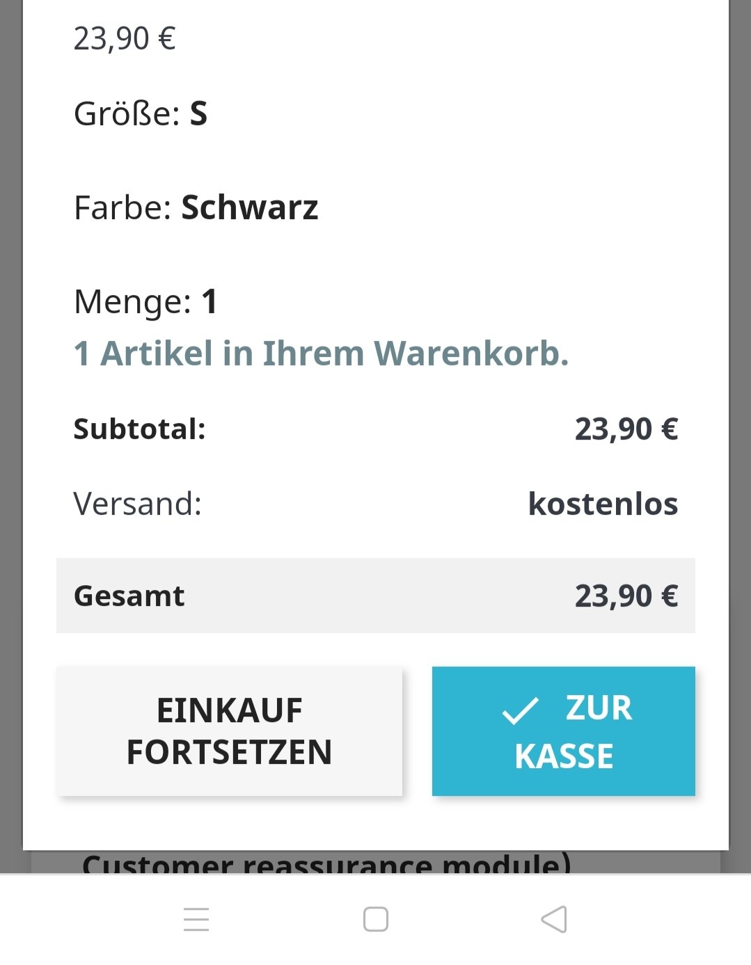

Ultra918 Posted January 3, 2021 Share Posted January 3, 2021 Hallo, Heute wollte ich eine Testbestellung machen nachdem ich fast alles fertig habe bei meinem Shop über ionos gehostet. Doch wenn man dann auf Kasse klickt im Warenkorb. Passiert nichts mehr man kommt nicht mehr zu den bezahl Möglichkeiten sowie seine Lieferanschrift kann man nicht mehr angeben. Weiß jemand wie ich dieses Problem Beheben kann? Oder muss ich alles nochmal zurücksetzen und alles neu machen? Link to comment Share on other sites More sharing options...

rictools Posted January 3, 2021 Share Posted January 3, 2021 Was passiert beim Klick, bleibt die Seite stehen oder kommt ein Error 500? Welche Prestashop-Version, PHP-Version? Link to comment Share on other sites More sharing options...
Ultra918 Posted January 4, 2021 Author Share Posted January 4, 2021 6 hours ago, rictools said: Was passiert beim Klick, bleibt die Seite stehen oder kommt ein Error 500? Welche Prestashop-Version, PHP-Version? Es passiert einfach nichts. Kein Error. PHP habe vor kurzem von 7.2 geupgraded? Kann es daran liegen? Und kann ich dies wieder rückgängig machen? Prestashop verwende ich 1.7.6.7 Link to comment Share on other sites More sharing options...
rictools Posted January 4, 2021 Share Posted January 4, 2021 Von 7.2 geupgraded? Auf 7.3 (damit läuft nur das neue 1.7.7) oder gar 7.4 (damit soll irgendwann die Version 1.7.8 laufen)? Du kannst die PHP-Version problemlos wieder auf 7.2 zurückstellen (evtl. Extended Support auswählen, ist bei IONOS bis 28.2.2021 kostenlos), bis zum 1.3. kannst du dann auf 1.7.7 aktualisieren und dann PHP auf 7.3 hochsetzen (da 1.7.7.0 gerade erst rausgekommen ist, würde ich mindestens 1 bis 2 Unterversionen abwarten). Link to comment Share on other sites More sharing options...
Ultra918 Posted January 4, 2021 Author Share Posted January 4, 2021 3 hours ago, rictools said: Von 7.2 geupgraded? Auf 7.3 (damit läuft nur das neue 1.7.7) oder gar 7.4 (damit soll irgendwann die Version 1.7.8 laufen)? Du kannst die PHP-Version problemlos wieder auf 7.2 zurückstellen (evtl. Extended Support auswählen, ist bei IONOS bis 28.2.2021 kostenlos), bis zum 1.3. kannst du dann auf 1.7.7 aktualisieren und dann PHP auf 7.3 hochsetzen (da 1.7.7.0 gerade erst rausgekommen ist, würde ich mindestens 1 bis 2 Unterversionen abwarten). Ja auf 7.4 habe ich geupgraded. Habe es jetzt wieder auf 7.3 Gesetz. Aber der Button "zur Kasse" fehlt komplett man kann einfach nicht mehr zur Kasse gehen und Bezahlung. Auf 7.2 kann ich nicht mehr down Graden weil ich das in meinem Eifer gleich gekündigt habe Link to comment Share on other sites More sharing options...
rictools Posted January 4, 2021 Share Posted January 4, 2021 Äh, wie bittesehr kündigt man PHP 7.2? Du mußt bei IONOS halt - sofern das nicht automatisch geschieht - den Extended Support zubuchen, der für PHP 7.2 bis Ende Februar 2021 noch nichts kostet. Man muß halt auch wieder einmal erwähnen, daß ein OpenSource-Shopsystem wie Prestashop nichts für absolute Einsteiger ist, da muß man sich halt die Mühe machen zu klären wie die Systemvoraussetzungen sind bevor man beim Provider die PHP-Version ändert (IONOS macht das anders als viele andere Provider nicht von sich aus). Du könntest auch versuchen, gleich auf Prestashop 1.7.7.0 zu aktualisieren, ich halte das aber wegen der wohl noch vielen Bugs dieser neuen Version für nicht empfehlenswert und ich weiß auch nicht, ob das mit PHP 7.3 überhaupt gelingt. Was ich nicht ganz verstehe, jetzt ist der Kassenbutton ganz weg, beim Ursprungsbeitrag dieses Threads war er doch noch vorhanden? Evtl. benenne mal den Ordner var/cache um. Link to comment Share on other sites More sharing options...
Ultra918 Posted January 4, 2021 Author Share Posted January 4, 2021 40 minutes ago, rictools said: Äh, wie bittesehr kündigt man PHP 7.2? Du mußt bei IONOS halt - sofern das nicht automatisch geschieht - den Extended Support zubuchen, der für PHP 7.2 bis Ende Februar 2021 noch nichts kostet. Man muß halt auch wieder einmal erwähnen, daß ein OpenSource-Shopsystem wie Prestashop nichts für absolute Einsteiger ist, da muß man sich halt die Mühe machen zu klären wie die Systemvoraussetzungen sind bevor man beim Provider die PHP-Version ändert (IONOS macht das anders als viele andere Provider nicht von sich aus). Du könntest auch versuchen, gleich auf Prestashop 1.7.7.0 zu aktualisieren, ich halte das aber wegen der wohl noch vielen Bugs dieser neuen Version für nicht empfehlenswert und ich weiß auch nicht, ob das mit PHP 7.3 überhaupt gelingt. Was ich nicht ganz verstehe, jetzt ist der Kassenbutton ganz weg, beim Ursprungsbeitrag dieses Threads war er doch noch vorhanden? Evtl. benenne mal den Ordner var/cache um. Habe jetzt wieder PHP Version 7.2 durch den Support freischalten können. Dies hat aber nichts geändert. Wenn ich den Artikel in den Warenkorb lege, dann kann ich anschließend zur "Kasse" klicken. Dann passiert aber nichts. Wenn ich allerdings oben rechts auf den Einkaufswagen klicke. Dann ist man normalerweise zur Kasse gekommen und so konnte man bezahlen. Aber dies funktioniert nicht mehr. Link to comment Share on other sites More sharing options...
rictools Posted January 4, 2021 Share Posted January 4, 2021 Das ist - von dir nicht erwähnt - die Mobilansicht, ist das bei der PC-Ansicht genauso? Den Cache-Ordner hast du nach dem Rücksetzen der PHP-Version gelöscht? Funktioniert die Anmeldung als Kunde? Link to comment Share on other sites More sharing options...
Ultra918 Posted January 4, 2021 Author Share Posted January 4, 2021 6 minutes ago, rictools said: Das ist - von dir nicht erwähnt - die Mobilansicht, ist das bei der PC-Ansicht genauso? Den Cache-Ordner hast du nach dem Rücksetzen der PHP-Version gelöscht? Funktioniert die Anmeldung als Kunde? Bei der PC Ansicht ist es genau so. Habe nur kurz zur mobilen Ansicht gewechselt das ich schnell ein Screenshot machen kann. Ja habe ich gelöscht Habe es jetzt nicht nochmal neu versucht. Also ganz am Anfang ging die Anmeldung aufjedenfall. Müsste ich morgen dann nochmal ausprobieren. Link to comment Share on other sites More sharing options...
rictools Posted January 5, 2021 Share Posted January 5, 2021 Seltsam. Hast du schon mal alle Fremdmodule und Overrides deaktiviert? Ist der Shop online erreichbar (Link)? Link to comment Share on other sites More sharing options...
JBW Posted January 5, 2021 Share Posted January 5, 2021 Nach PHP Versionsänderungen sollte man /var/cache löschen. Wenn nach dem Klick nichts passiert hast du wahrscheinlich einen XHR Fehler. Um die Details zu sehen kannst du den Debug Modus aktivieren und dann die XHR Antwort in den Entwicklertools deines Browsers anschauen (Konsole oder Netwerkverbindungen) Link to comment Share on other sites More sharing options...
