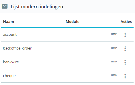

Als ik ga naar Design -> E-mail thema -> E-mail thema's -> Modern
Als ik via
 een regel bekijk, bijvoorbeeld bankwire, ziet het er goed uit.
Als ik dan klik op het menu (drie puntjes), dan kan ik een testmail sturen.
Maar de mail die ik dan krijg is in de classic stijl, dus ziet er niet hetzelfde uit als de html pagina van hierboven.
Iemand enig idee hoe dit kan?
Hoi Barend,
De emailtemplates die in je thema staan zijn leidend, die kun je zien bij Vertalingen -> Email vertalignen -> Jouw thema.
Om Modern bijvoorbeeld te gebruiken, moet je die overschrijven naar je thema-map. Let op: Maak even backups van de map /themes/jouwthema/mails/ en /mails/ voordat je het volgende gaat doen.
Ga naar Design->Email themas->Genereer emails. Hier vul je dan modern in en je thema, met overschrijven op JA. Dan gaat Prestashop alle modern-mails in je thema zetten, waarna je klanten ook dat thema zullen gebruiken.
Laat je even weten of dit is gelukt?
