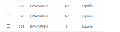

TSF2020 Posted December 29, 2020 Posted December 29, 2020 (edited) Hola a todos, Tengo un problema a la hora de realizar pedidos a través del BackOffice, pues necesito tener asociados un transportista específico para unos cuantos productos. El problema está cuando, un cliente realiza un pedido incluyendo ese producto junto a otros con transportistas distintos, Prestashop me divide el producto, poniendo el que tiene diferente transportista por separado. ¿Hay alguna manera de configurar el BackOffice para que esto no ocurra y no divida el pedido cuando se selecciona un transportista distinto al configurado en el producto? Este pedido se ha dividido en tres a la hora de encargarlo debido a que cada producto tiene diferentes transportistas. Edited December 29, 2020 by TSF2020 (see edit history) Share this post Link to post Share on other sites More sharing options...
joseantgv Posted December 29, 2020 Posted December 29, 2020 No es posible configurarlo para que no funcione así. Share this post Link to post Share on other sites More sharing options...
gusman126 Posted December 30, 2020 Posted December 30, 2020 Esto se hace para que la logistica sea mas precisa, tenga su propio codigo de seguimiento y puedas indicar que paquete o producto ha salido y cuales NO Si estuviera todo en un unico pedido , no podrias indicar que si ha salido y que no ha salido del almacen. Share this post Link to post Share on other sites More sharing options...

gusman126 Posted April 17, 2021 Posted April 17, 2021 En 14/4/2021 a las 12:40 PM, SSanitarios dijo: Buenos días, Tengo el mismo problema, ¿lo conseguiste solucionar? Que no hay solución, que funciona de esa manera para que puedas gestionar la logistica correctamente, imagina que solo hay un pedido y 3 productos, pero el transporte hay 2 transportistas, como quieres indicar el codigo de seguimiento del paquete 1 y como del paquete numero 2 si un paquete sale el dia 6 y el otro sale el 10, como gestionas esa logistica? Deben estar por separado. Share this post Link to post Share on other sites More sharing options...
