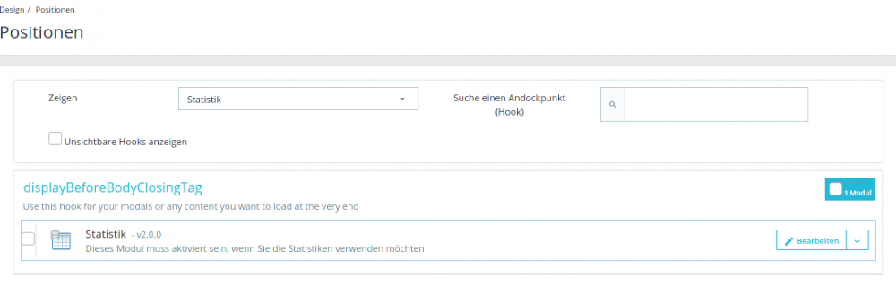

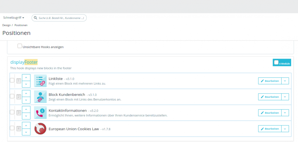

Nun habe ich als letzte Hoffnung, dass es helfen könnte das Statistik-Modul an den "displayFooter-hook" zu hängen, allerdings kann ich bei "Modul hinzufügen" keinen Hook auswählen?!?

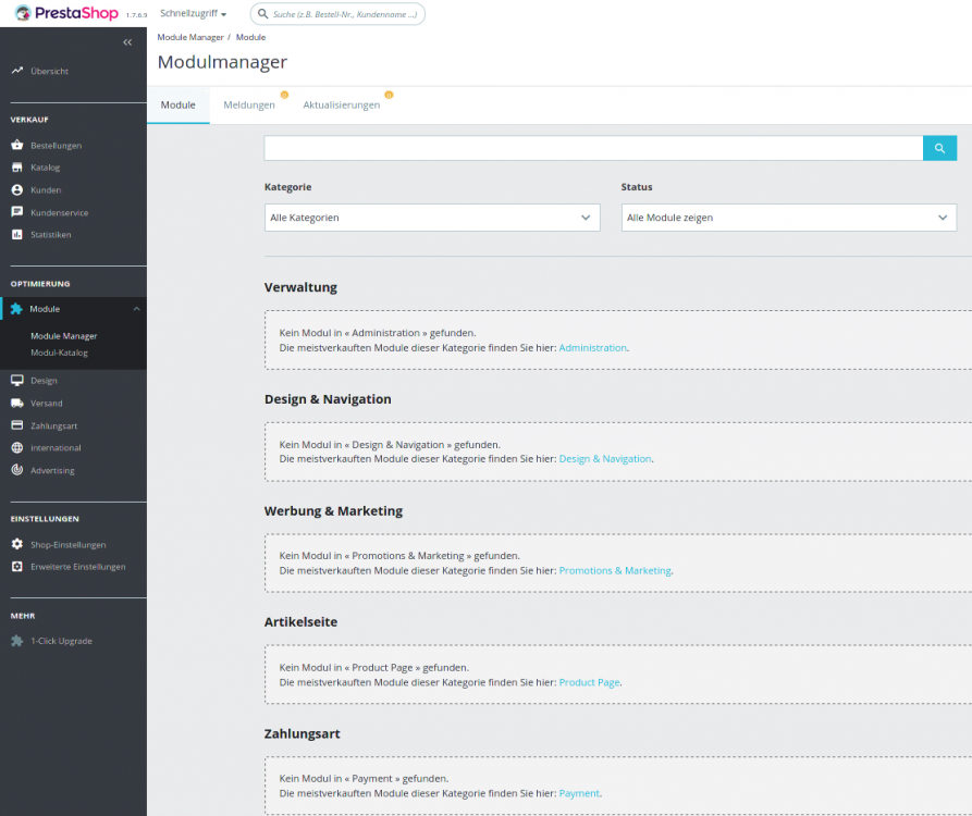

PS: Keine Ahnung, ob dies mit dem Fehler zusammenhängt, aber immer wieder mal zeigt bei mir der Modulmanager in allen Kategorien außer den letzten beiden keine Module an (s. Screenshot). Wenn ich dann aber nach einem bestimmten Modul suche, wird es auch angezeigt!

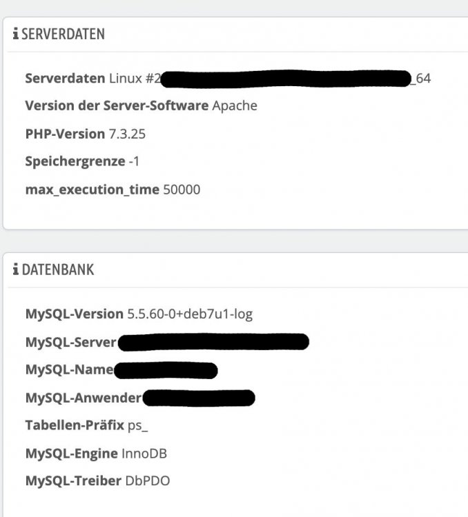

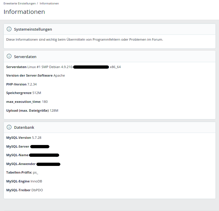

Wie sieht's denn bei Dir mit PHP & SQL-Version aus?

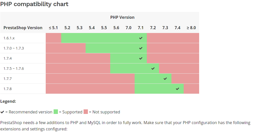

Was mir an Deiner Konfiguration auffällt, ist, dass Du PHP 7.3 verwendest obwohl Deine PS Version nur PHP 5.2-7.1 offiziell unterstützt! Das wäre schonmal ein Versuch wert, wobei das im ungünstigsten Fall dazu führt, dass ich hier wieder alleine mit meinem Problem bin 😂

Speichergrenze -1 heißt meines Wissens nach, dass keine definiert ist.
die php Version musste ich schon vor längerer Zeit umstellen, da Ionos die 7.1 nur noch kostenpflichtig anbietet. Ich meine aber daß das schon viel länger her ist als das Problem mit der Besucher Statistik.
Ich habe mal in der user.ini die ich anlegen musst den Speicher mit 128 MB zugewiesen und auch die max_execcution_time auf 2000 geändert. Beide Werte ändern sich aber nicht im Backoffice von Presta Shop

Leider nein! Das einzige "Cookie-Modul", das ich gefunden habe ist "European Union Cookies Law", welches ich von Hand installiert habe, aber es hat keinen Einfluss auf die Statistik_Funktion :(

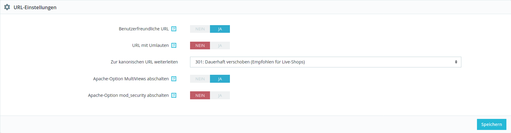

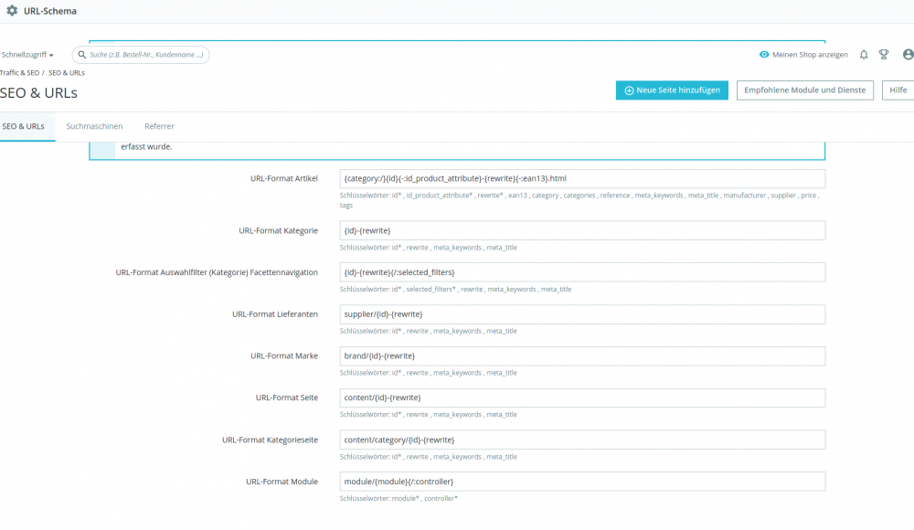

Andere Idee: Wie sehen den bei Dir folgende Einstellungen (Shop-Einstellungen-> Traffic & SEO) aus?
