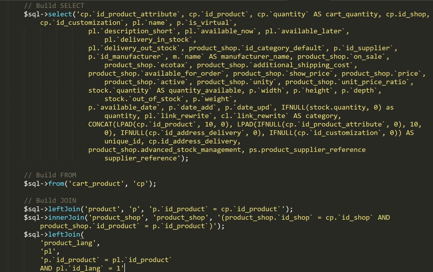

Mon but est d'ajouter 2 renseignements dans les lignes produits du panier (cart-detailed-product-line.tpl):
-la quantité en stock
-le délai éventuel de livraison (s'il est renseigné dans la table ps_product_lang, champ "delivery_out_stock")
J'ai réussi à afficher la variable {$product.delivery_out_stock} dans la fiche produit, mais pas moyen de la récupérer dans le panier
J'ai trouvé un post qui en parlait, mais soit je ne suis pas doué, soit la solution n'est pas bonne/complète

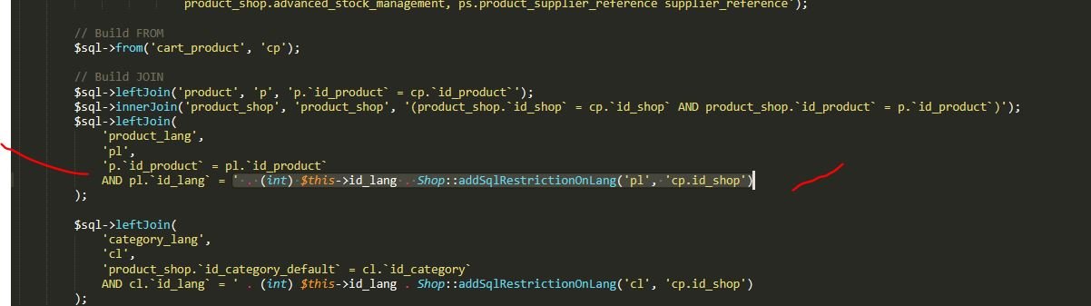

Quelqu'un a-t'il une piste à me conseiller ou me donner plus de détails sur la correction de cart.php (si c'est bien le bon fichier à adapter) ?

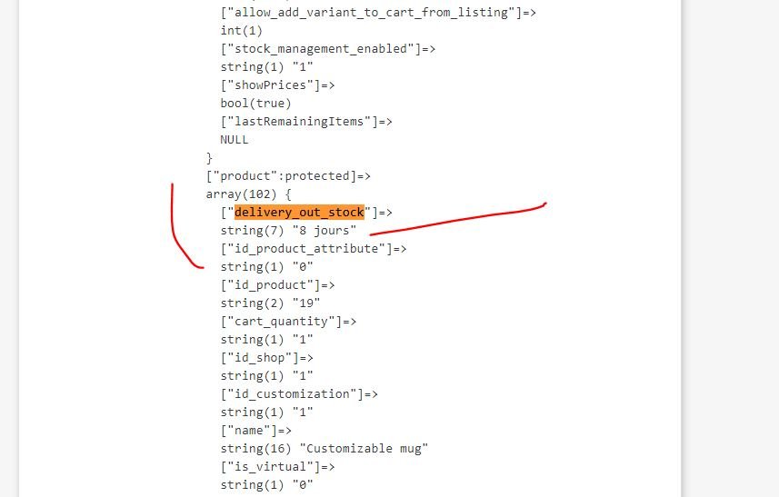

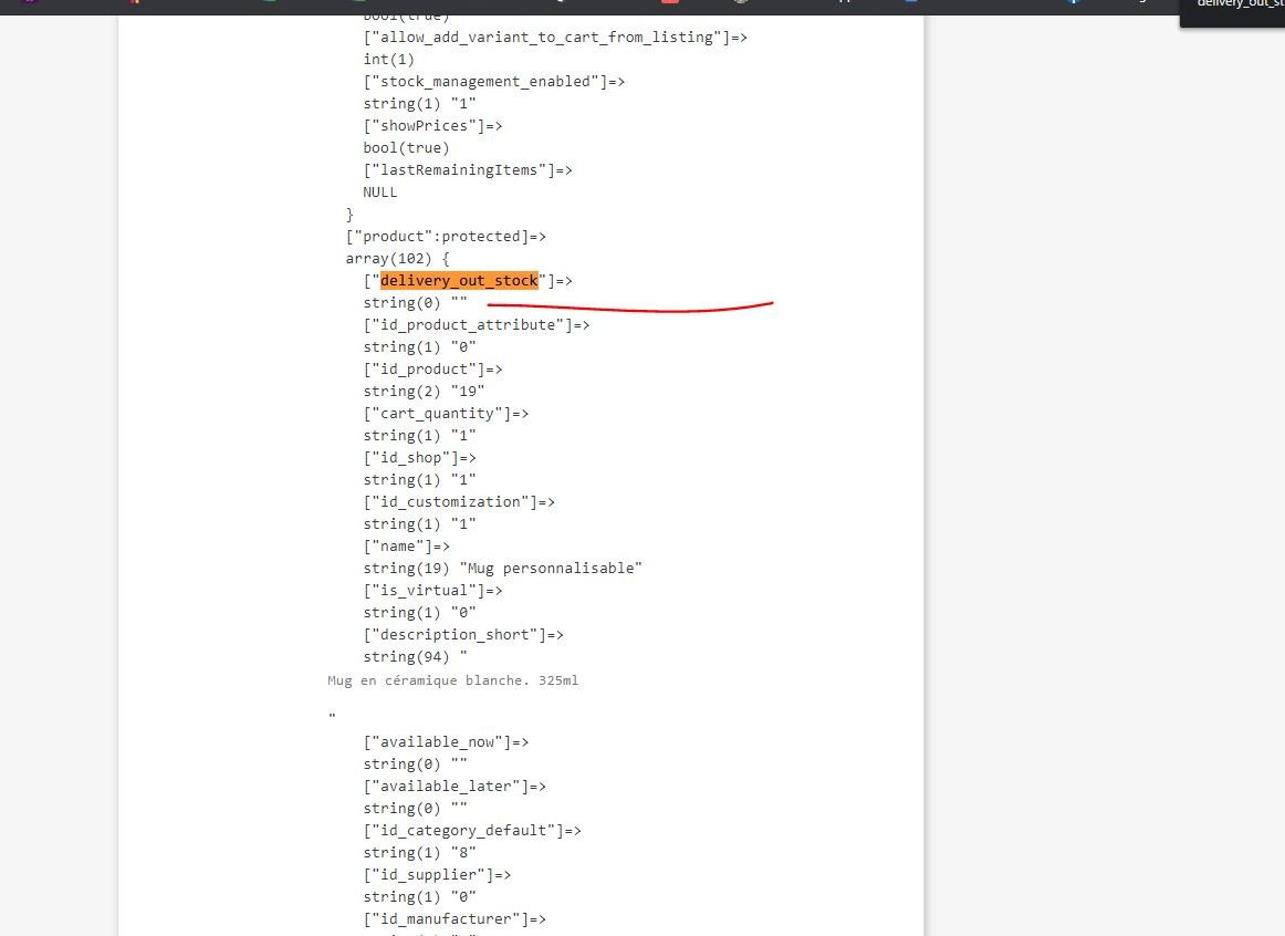

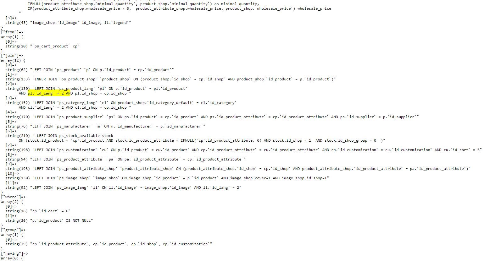

Dans le debug, je ne vois pas du tout ma variable, en revanche, dans {var_dump($product)}
j'ai ça (en double exemplaire)  : ["delivery_out_stock"]=> string(21) "Entre 4 et 5 semaines"

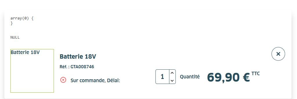

je ne comprend toujours pas pourquoi je n'arrive pas à l'afficher....

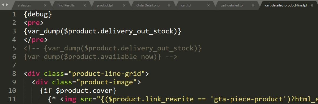

si j'affiche les variables delivery_out_stock et available_now (2 données de la table product_lang) , j'ai ça:
array(0) { }
string(19) "2019-12-19 09:21:44"
donc, un tableau vide pour la variable dont j'ai besoin, tandis que "available_now" s'affiche correctement...en string
Un coup de main serait vraiment bienvenu !
Merci d'avance

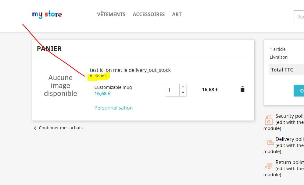

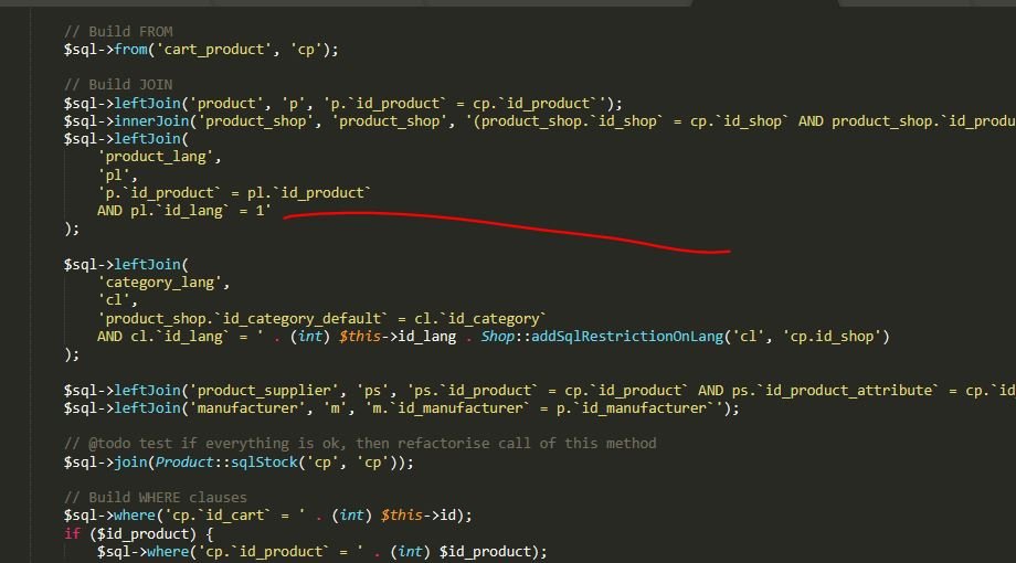

Je viens de trouver, et comme d'habitude, c'est tout simple quand on sais :
il faut aller dans src\Core\Filter\FrontEndObject
dans "ProductFilter.php" , il faut ajouter 'delivery_out_stock',  dans la whitelist
il suffit d'ajouter ou on veux "{$product.delivery_out_stock}" dans cart-detailed-product-line.tpl et le délai personnalisé s'affiche dans le panier
Merci Alexandre et HeineFR pour votre aide.

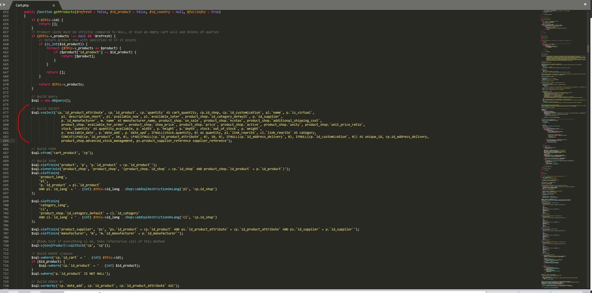

Encore une chose:
j'ai essayé de mettre le cart.php dans override/classes, mais sans succès.
j'ai cru comprendre qu'il faut écraser le cache, mais pouvez-vous m'indiquer la procédure pour éviter toute erreur ?
faut-il override les 3 fichiers corrigés ? (cart.php, ProductFilter.php et cart-detailed-product-line.tpl)
