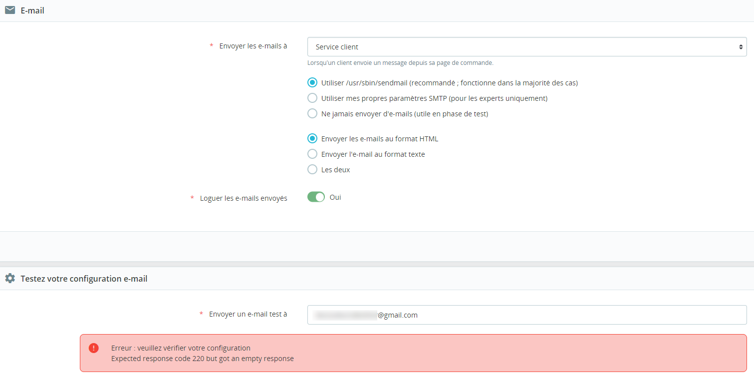

Bonjour,
Je viens de mettre à jour ma boutique et découvre que l'envoi de mail par la fonction mail() n'est plus fonctionnel pour des raison de sécurité.
Je dois donc me rabattre sur la configuration SMTP sauf que chez ionos en mutualisé j'apprends que la fonction n'est pas disponible après avoir contacté l'assistance il faut passer sur un dédié.
Mieux vaut rester sur la 1.7.6 finalement si vous êtes dans le même cas à défaut de solution dans l'immédiat.
le message d'erreur obtenu :
Erreur : veuillez vérifier votre configuration
Expected response code 220 but got an empty response

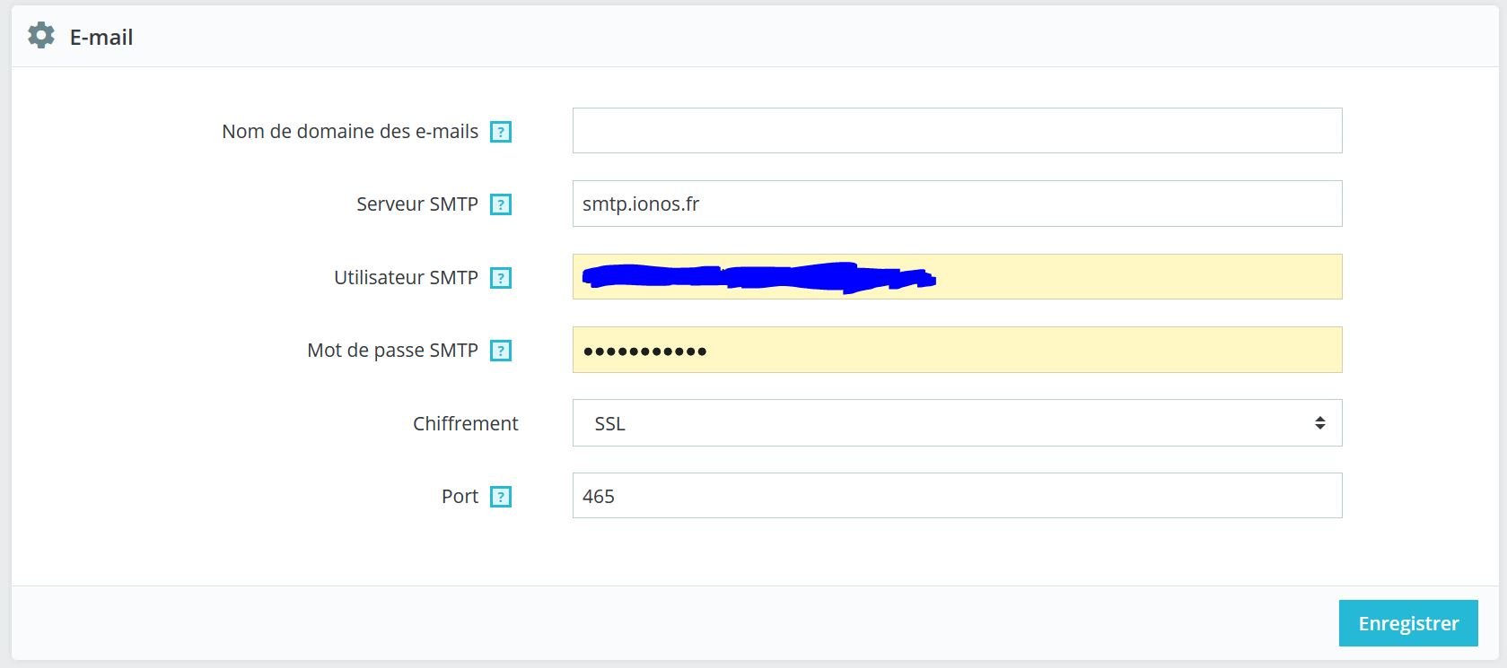

Je ne sais pas si cela pourra vous aider, mais j'avais le même message d'erreur et plus aucun mail envoyé de ma boutique.
Prestashop 1.7.7 et chez Ionos.
Avec la configuration si dessous, c'est revenu à la normale :
J'espère que cela pourra vous aider.

3 hours ago, PierreVin said:
Bonjour,
Bonne journée

Bonjour PierreVin,
Merci beaucoup pour votre message qui vient effectivement de me permettre de résoudre mon problème d'envoi de mail! Votre solution fonctionne également pour moi.
Encore merci pour le partage!
Cordialement,
Anthony

Super merci beaucoup ca a marché. je désespérai depuis le temps que je cherche la solution.

Merci! Le problème existe toujours en passant sur 1.7.7. Cette solution reste donc la meilleure! Merci

Bonjour,
Même problème avec Prestashop 1.7.8.5
Mon hébergeur Ionos m'a donné les mêmes paramètres que PierreVin, mais ça ne fonctionne toujours pas, il me dit que c'est un problème qui vient de Presta. Quelqu'un a-t-il une idée?
Merci beaucoup
