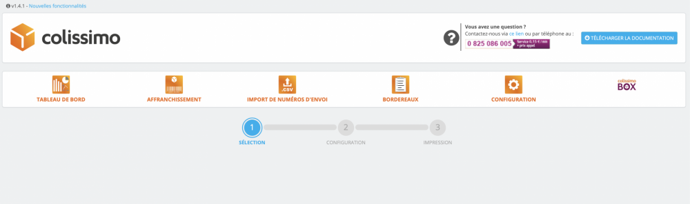

un potager à paris Posted December 4, 2020 Share Posted December 4, 2020 Bonjour, Je n'ai plus aucune expédition dans le module Colissimo Officiel depuis la màj 1.7.7.0 et je ne pas pas non plus en ajouter manuellement. Link to comment Share on other sites More sharing options...

un potager à paris Posted January 8, 2021 Author Share Posted January 8, 2021 Réponse du support de La Poste : Il s'agit bien d'un bug suite à la màj 1.7.7.0 Il faut modifier le fichier colissimo.php (situé dans modules/colissimo) et insérer la fonction suivante ligne 839 : Db::getInstance()->execute('ALTER TABLE `'._DB_PREFIX_.'colissimo_order` ADD COLUMN `hidden` TINYINT(3) UNSIGNED NULL DEFAULT \'0\' AFTER `migration`;'); Link to comment Share on other sites More sharing options...
