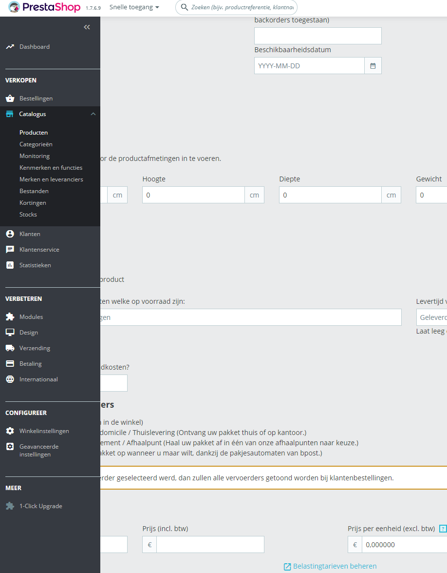

Ik heb zonet via de "1-click upgrade" een upgrade gedaan van 1.7.6.5 naar versie 1.7.6.9.
Het gaat vooral fout in de backend van de webshop.
Als ik nu een product wil toevoegen, heb ik om 1 of andere reden alle tabbladen (basisinstellingen, aantalen, verznding, ...) onder elkaar staan.
Ook de tekst staat een stuk achter het menu. Of ik deze nu inklap of niet.
Met versie 1.7.6.5 was dit niet het geval.
Ik heb een screenshot toegevoegd van hoe ik moet werken om artikels toe te voegen.
De rollback-functie geeft geen oplossing, want dan heb ik dit zelfs voor in versie 1.7.6.5.

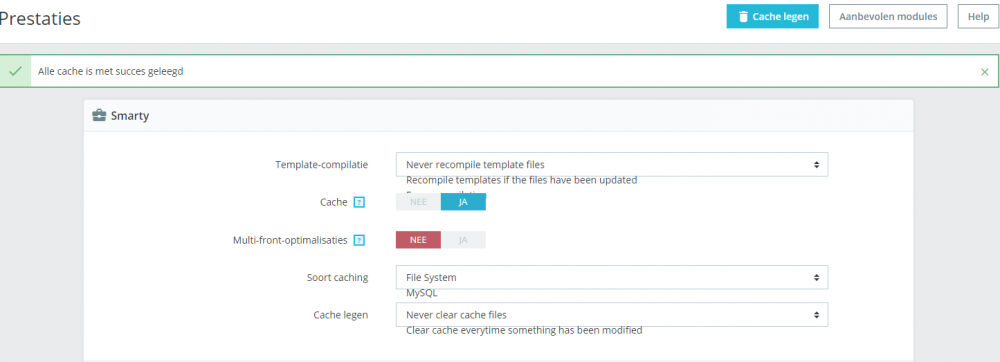

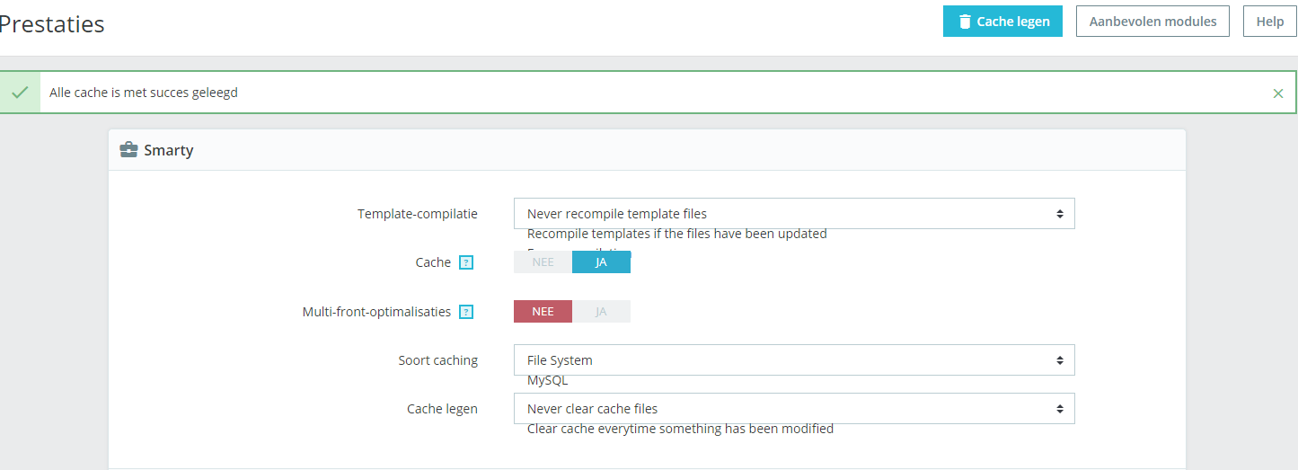

Goede middag
onder de "debug modus" staat "schakel alle vertreffingen uit" op NEE
de "template compilatie" kan ik niet aanpassen. geen idee op welke selectie dit staat.
Zoals je in de vorige screenshot kan zien, krijg ik wel alle opties te zien die ik kan selecteren, echter is het onmogelijk om 'iets' te selecteren. Alles blijt gewoon staan.
Ook bvb bij "cache legen" heb ik alle opties, maar kan ik niets selecteren.
ik kan niet op de up/down pijltjes klikken, en ik kan ook niet op een optie uit de keuzes klikken. dit is gewoon allemaal text.
enkel de JA/NEE blokjes kan ik aanpassen.
