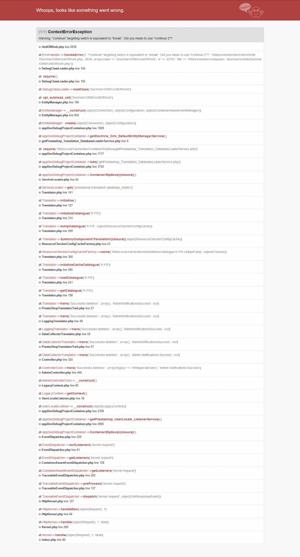

Lorsque je passe en mode debug voici ce que j'obtiens : voir pièce jointe
1197676941_Screenshot_2020-11-30Screenshot.thumb.png.1cebf485ee39bfc2fcb279bc56532482.png

désolé je reviens vers vous,  ligne 2636 passe en continue 2 il m'a demandé de modifier 2665 de unitofwork.php fait en suivant et maintenant en mode debug mon BO fonctionne Mais lorsque je remet debug a false a nouveau error 500
Que se passe t il ? du coup je ne peux plus rien voir en mode debug des défauts présents
Encore merci pour votre reponse
Voici le message qui s'affiche en rouge en mode debug je precise je suis revenue au fichier UnitOfWork.php d'origine
"Warning à la ligne 2636 du fichier /htdocs/vendor/doctrine/orm/lib/Doctrine/ORM/UnitOfWork.php
[2] "continue" targeting switch is equivalent to "break". Did you mean to use "continue 2"?
Warning à la ligne 2665 du fichier /htdocs/vendor/doctrine/orm/lib/Doctrine/ORM/UnitOfWork.php
[2] "continue" targeting switch is equivalent to "break". Did you mean to use "continue 2"?"
et donc lorsque je modifie ces deux lignes par continue 2 mon Bo s'affiche mais seulement en mode debug sinon a nouveaux ERROR 500
Merci pour votre aide
voici le message que j'ai maintenant
Fatal error: require(): Failed opening required '/htdocs/var/cache/prod/ContainerBeuardi/removed-ids.php' (include_path='/htdocs/vendor/pear/pear_exception:/htdocs/vendor/pear/console_getopt:/htdocs/vendor/pear/pear-core-minimal/src:/htdocs/vendor/pear/archive_tar:.:/usr/share/php') in /htdocs/var/cache/prod/ContainerBeuardi/appProdProjectContainer.php on line 1620
que faire pouvez vous me venir en aide svp

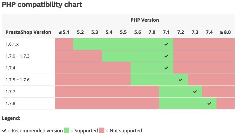

Bonjour,
Dans votre cas il suffit de passer en 7.2 mais je ne sais pas si cela suffira puisque votre erreur d'origine sera la même en 7.2 puisque le souci vient d'un défaut de développement d'un module tiers donc peut être que certains modules ne sont pas compatible mais nous ne pouvons pas en être certain.
