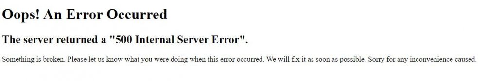

jordaneiro Posted November 22, 2020 Share Posted November 22, 2020 Καλησπερα. Έψαχνα να κανω μια αλλαγη στο ΣΧΕΔΙΑΣΗ-ΘΕΣΗ(εκανα καποιες αλλαγες) και μετα απο αυτο παρατηρω πως οταν παω να μπω στο ΣΧΕΔΙΑΣΗ-ΣΕΛΙΔΕΣ μου βγαζει το 500 Internal Server Error Καθαρισα τα cache αλλα δεν βλεπω αλλαγη.Καμια ιδεα τι αλλο μπορω να κανω? PS 1.7.5.2 Link to comment Share on other sites More sharing options...
Kogkalidis Posted November 22, 2020 Share Posted November 22, 2020 Configure > Advanced Parameters > Performance > Debug ON Αποθηκεύστε, επισκεφθείτε την προβληματική σελίδα εκ νέου κι ενημερώστε μας. Link to comment Share on other sites More sharing options...

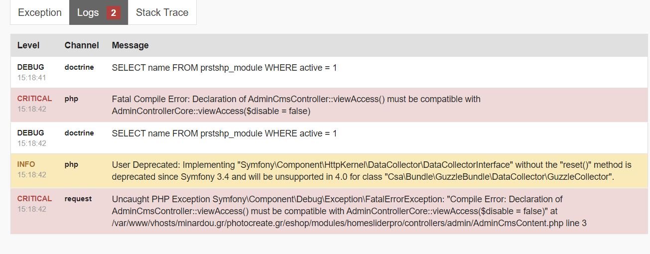

jordaneiro Posted November 22, 2020 Author Share Posted November 22, 2020 10 minutes ago, tapanda.gr said: Configure > Advanced Parameters > Performance > Debug ON Αποθηκεύστε, επισκεφθείτε την προβληματική σελίδα εκ νέου κι ενημερώστε μας. ευχαριστω για το χρονο σου Link to comment Share on other sites More sharing options...

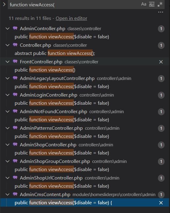

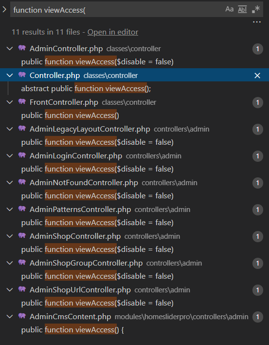

Kogkalidis Posted November 22, 2020 Share Posted November 22, 2020 Μάλλον το module homesliderpro κάνει override τον AdminCmsController και προσθέτει μια function viewAccess η οποία όμως πρέπει να ακολουθεί τα πρότυπα του γονέα (σύμφωνα με την παρένθεση). Εγκαταστήστε παρακαλώ visual studio code και πατήστε CTRL + Shift + F (αναζήτηση σε όλα τα αρχεία του ανοιχτού φακέλου), αφού έχετε φορτώσει όλον τον φάκελο του project. Και στην μπάρα αναζήτησης εισάγετε function viewAccess( Για να βρούμε τις θέσεις στις οποίες παίζει. Ευχαριστούμε. Link to comment Share on other sites More sharing options...
jordaneiro Posted November 22, 2020 Author Share Posted November 22, 2020 7 minutes ago, tapanda.gr said: Μάλλον το module homesliderpro κάνει override τον AdminCmsController και προσθέτει μια function viewAccess η οποία όμως πρέπει να ακολουθεί τα πρότυπα του γονέα (σύμφωνα με την παρένθεση). Εγκαταστήστε παρακαλώ visual studio code και πατήστε CTRL + Shift + F (αναζήτηση σε όλα τα αρχεία του ανοιχτού φακέλου), αφού έχετε φορτώσει όλον τον φάκελο του project. Και στην μπάρα αναζήτησης εισάγετε function viewAccess( Για να βρούμε τις θέσεις στις οποίες παίζει. Ευχαριστούμε. εκανα εγκατασταση αυτο¨https://code.visualstudio.com ο φακελος του project?να κανω ληψη απο το plesk τον φακελο του ps? Link to comment Share on other sites More sharing options...
jordaneiro Posted November 22, 2020 Author Share Posted November 22, 2020 1 hour ago, jordaneiro said: εκανα εγκατασταση αυτο¨https://code.visualstudio.com ο φακελος του project?να κανω ληψη απο το plesk τον φακελο του ps? Μου εβγαλε τα εξης Link to comment Share on other sites More sharing options...

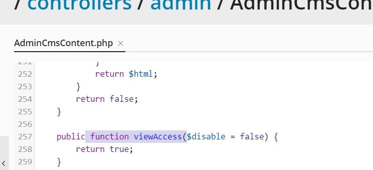

Kogkalidis Posted November 22, 2020 Share Posted November 22, 2020 Στο τελευταίο μέσα στην παρένθεση βάλετε $disable = false αποθηκεύστε κι ενημερώστε μας. Link to comment Share on other sites More sharing options...
jordaneiro Posted November 22, 2020 Author Share Posted November 22, 2020 9 minutes ago, tapanda.gr said: Στο τελευταίο μέσα στην παρένθεση βάλετε $disable = false αποθηκεύστε κι ενημερώστε μας. Αποθηκευσα και ξανα εβαλα στην αναζητηση function viewAccess( Link to comment Share on other sites More sharing options...
Kogkalidis Posted November 22, 2020 Share Posted November 22, 2020 Προφανώς και ναι. Απλά αυτό λογικά θα έχει λύσει το πρόβλημα που είχατε. Επισκεφθείτε την προβληματική σελίδα. Link to comment Share on other sites More sharing options...

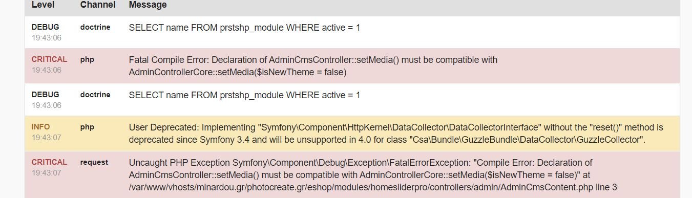

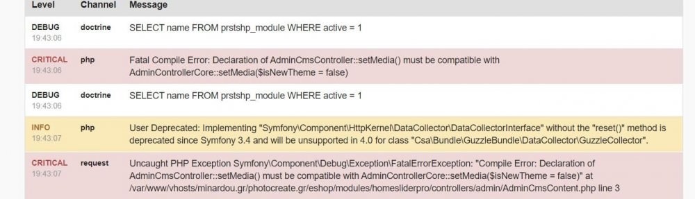

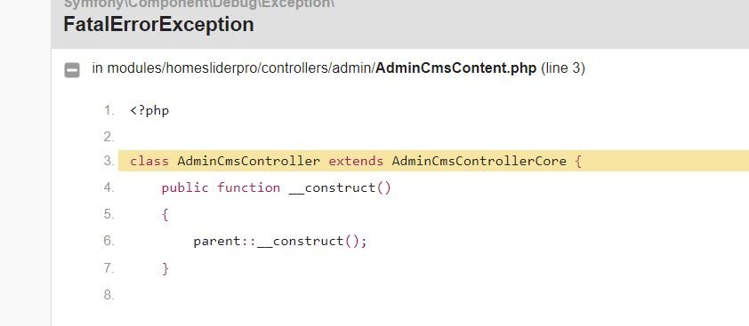

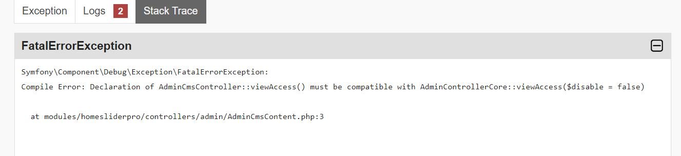

jordaneiro Posted November 22, 2020 Author Share Posted November 22, 2020 στο debug mode μετα την αλλαγη εβγαλε αυτο Link to comment Share on other sites More sharing options...
Kogkalidis Posted November 22, 2020 Share Posted November 22, 2020 Στο ίδιο αρχείο ψάξτε για την function setMedia και μέσα στην παρένθεση βάλτε $isNewTheme = false Link to comment Share on other sites More sharing options...
Prestan0ob Posted November 22, 2020 Share Posted November 22, 2020 5 hours ago, jordaneiro said: Καλησπερα. Έψαχνα να κανω μια αλλαγη στο ΣΧΕΔΙΑΣΗ-ΘΕΣΗ(εκανα καποιες αλλαγες) και μετα απο αυτο παρατηρω πως οταν παω να μπω στο ΣΧΕΔΙΑΣΗ-ΣΕΛΙΔΕΣ μου βγαζει το 500 Internal Server Error Καθαρισα τα cache αλλα δεν βλεπω αλλαγη.Καμια ιδεα τι αλλο μπορω να κανω? PS 1.7.5.2 Μετά τα overides που κάνετε πρέπει να σβήνετε το class_index.php μέσα από τον φάκελο cache. 1 Link to comment Share on other sites More sharing options...

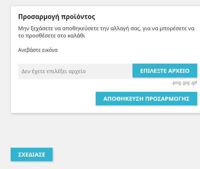

jordaneiro Posted November 22, 2020 Author Share Posted November 22, 2020 15 minutes ago, Prestan0ob said: Μετά τα overides που κάνετε πρέπει να σβήνετε το class_index.php μέσα από τον φάκελο cache. 32 minutes ago, tapanda.gr said: Στο ίδιο αρχείο ψάξτε για την function setMedia και μέσα στην παρένθεση βάλτε $isNewTheme = false Ειναι λιγο το ΕΥΧΑΡΙΣΤΩ. Εφτιαξε να σαι καλα Κατι τελευταιο.Ολο αυτο εγινε γιατι ηθελα το ΣΧΕΔΙΑΣΕ ωα παει πιο πανω απο την Προσαρμογη.Εν τελει δεν το βρεικα στη Σχεδιαση-Θεσεις Καταφερα να το ανεβασω λιγο αλλα οχι πιο πανω απο την Προσαρμογη. 1 Link to comment Share on other sites More sharing options...
