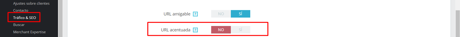

Buenas, hasta donde yo sé, Prestashop ya te quita las mayúsculas de las url y las pone en minúsculas, y lo que son los acentos, si tienes marcada la opción NO en Url Acentuada dentro de Parámetros de la tienda->Tráfico & SEO, tampoco te pone los acentos.
En ese mismo apartado de Tráfico & SEO puedes modificar cómo quieres que aparezca la ruta de tus productos, tienes que tener activada la opción de Url amigable.
