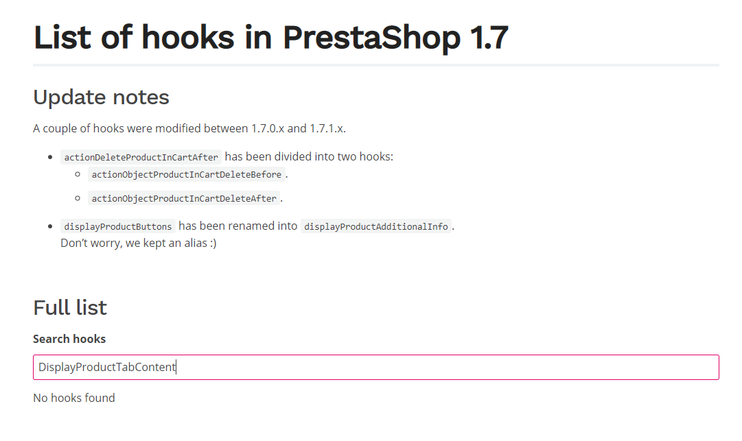

C'est bizarre parce que les liens envoyé par HeineFR et Coeos.pro semble dire que le hook displayProductTabContent n'existe plus en version 1.7 :
Et d'après le compte github de l'auteur :
https://github.com/FabienSerny/mymodcomments/blob/master-1.7/mymodcomments.php
il faudrait utiliser le hook "displayFooterProduct" à la place (si j'ai bien compris).
