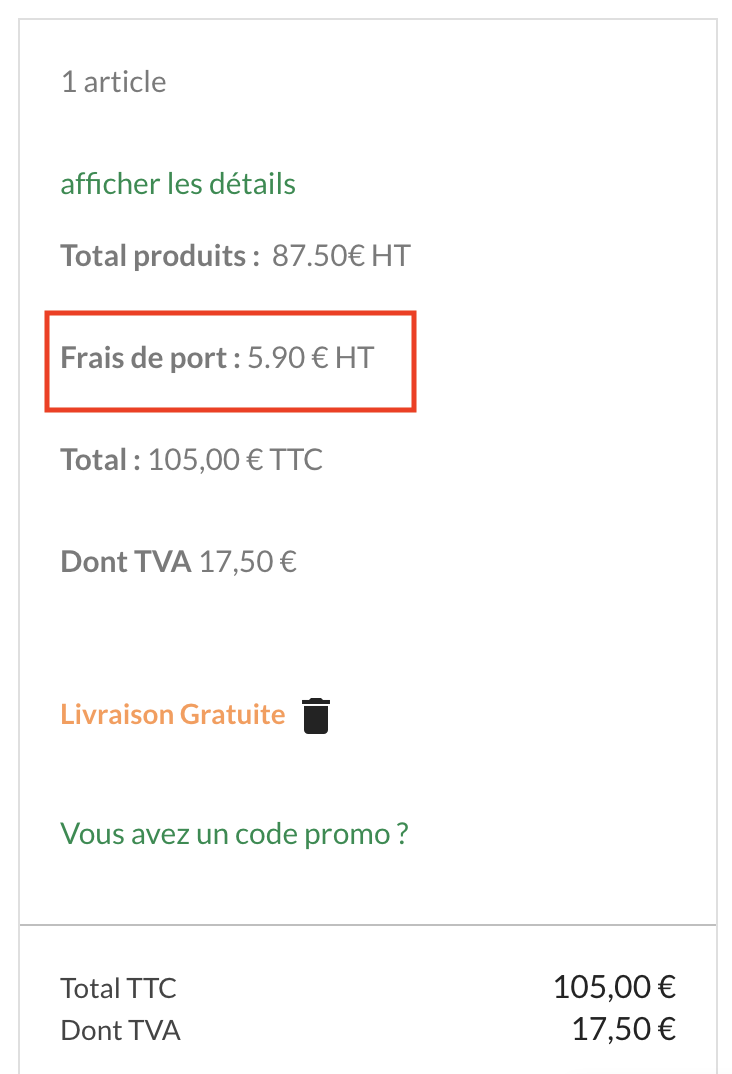

@rthur Posted November 13, 2020 Share Posted November 13, 2020 Salut. Je cherche à récupérer une variable mais je ne dois pas avoir la bonne syntax. J'ai fait un {$cart.vouchers|var_dump} et voici le résultat : array(2) { ["allowed"]=> int(1) ["added"]=> array(1) { [4]=> array(7) { ["id_cart_rule"]=> string(1) "4" ["name"]=> string(4) "Test" ["reduction_percent"]=> string(4) "0.00" ["reduction_currency"]=> string(1) "1" ["reduction_amount"]=> float(0) ["reduction_formatted"]=> string(6) "-0.00%" ["delete_url"]=> string(94) } } } J'essaie de récupérer la valeur "name" qui est dans l'exemple "Test". Vous auriez une idée de la bonne syntaxe? Merci Link to comment Share on other sites More sharing options...

@rthur Posted November 13, 2020 Author Share Posted November 13, 2020 Just now, doekia said: donc {$cart.vouchers.added.4.name} Mais je n'ai pas compris réèllement le but recherché Je suis d'accord c'est un peu bricolé. Je souhaite que dans le canal de paiement le ligne livraison n'apparaissent pas si une promo livraison offerte est présente. Je n'ai pas trouvé de meilleure solution que de faire avec une condition si le nom de la promo est "livraison gratuite", cacher la ligne livraison. Je trouve pas logique que la livraison apparaissent quand le client a entré un code promo pour avoir la livraison offerte (voir l'image plus haut} Link to comment Share on other sites More sharing options...
doekia Posted November 13, 2020 Share Posted November 13, 2020 Pour nous ça parait logique de montrer au client qu'on lui offre la livraison ... mais bon Le plus simple est au lieu de gérer ça via le code, le gérer par le montant livraison du panier $total_shipping_tax_exc Link to comment Share on other sites More sharing options...
@rthur Posted November 13, 2020 Author Share Posted November 13, 2020 Just now, doekia said: Pour nous ça parait logique de montrer au client qu'on lui offre la livraison ... mais bon Le plus simple est au lieu de gérer ça via le code, le gérer par le montant livraison du panier $total_shipping_tax_exc Les clients ne comprennent pas ils pensent que la livraison est payante du fait que ca s'affiche. C'est pour cela que je souhaite retirer cette ligne si il y a la promo livraison gratuite Link to comment Share on other sites More sharing options...
