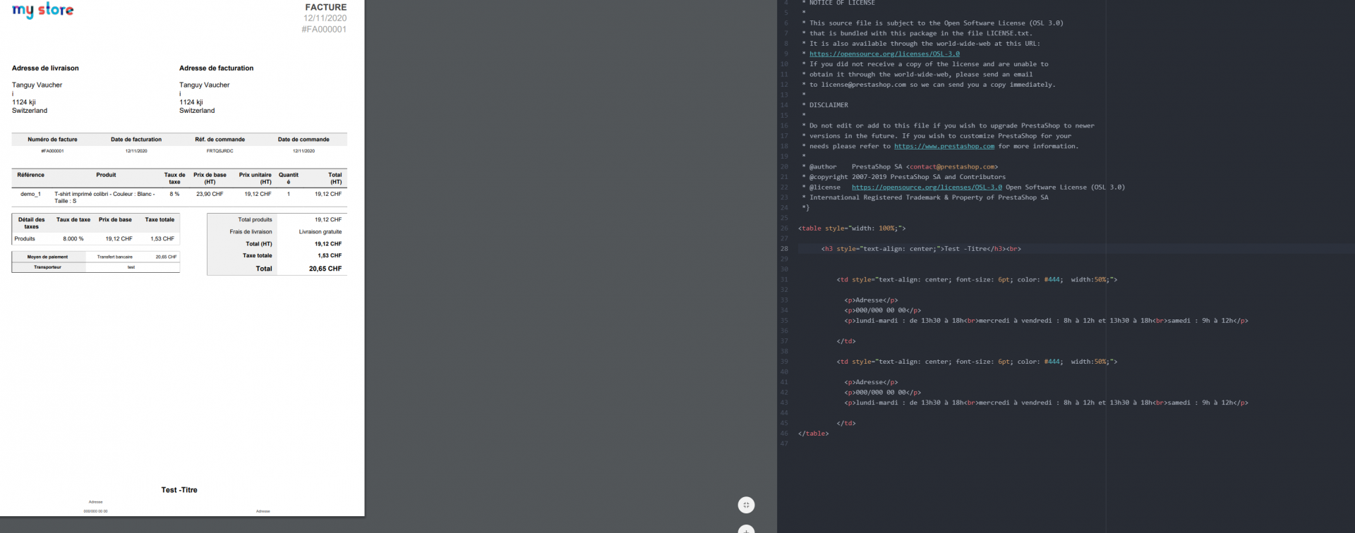

Tanguy333 Posted November 12, 2020 Share Posted November 12, 2020 Bonjour à tous, Je sollicite votre aide car je rencontre une difficulté pour modifier les PDF de commande et livraison comme je le souhaite. J'ai modifié les informations du footer, mais quand les PDF sont générés, une partie passe en dehors de la page et je ne trouve pas le moyen de remonter le block (voir pièce jointe). Est-ce que quelqu'un pourrait m'indiquer ou je peux faire ce changement ? Merci d'avance ! Link to comment Share on other sites More sharing options...
doekia Posted November 12, 2020 Share Posted November 12, 2020 Commençons par la base déjà... TABLE > TBODY > TR > TD Si les navigateurs sont hyper laxiste concernant le HTML ce n'est pas le cas partout Link to comment Share on other sites More sharing options...
Tanguy333 Posted November 12, 2020 Author Share Posted November 12, 2020 @doekia D'accord, mais sa ne corrige pas mon erreur Link to comment Share on other sites More sharing options...
doekia Posted November 12, 2020 Share Posted November 12, 2020 Il faut maintenant changer la marge basse dans PDFGenerator (writePage()) donc override Link to comment Share on other sites More sharing options...
Tanguy333 Posted November 13, 2020 Author Share Posted November 13, 2020 @doekia C'est tout bon merci ! Link to comment Share on other sites More sharing options...
