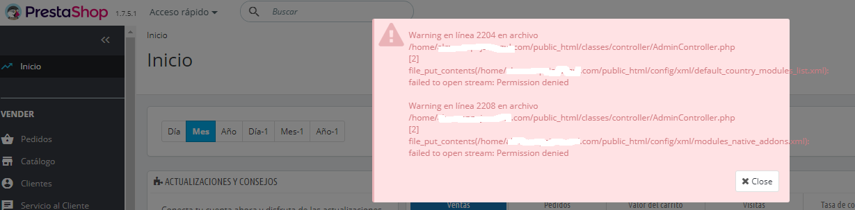

Sos otro nivel @kouty_80 fijate que he estado experimentando problemas al actualizar alguna informacion desde el FTP, lo que pasaba efectivamente era que en parameters me faltaba un asterisco en el password asi que modifique el parameters usando ssh, entonces ese dato no me dejaba acceder a la web.
Logre acceder al back office pero me muestra un error de entrada que no entiendo del todo.
Sabes a qe se debe?

No se si sea lo mas correcto pero lo que hice fue darles permisos con chmod 755/777 -R a cada una de los directorios que me mostraban error
