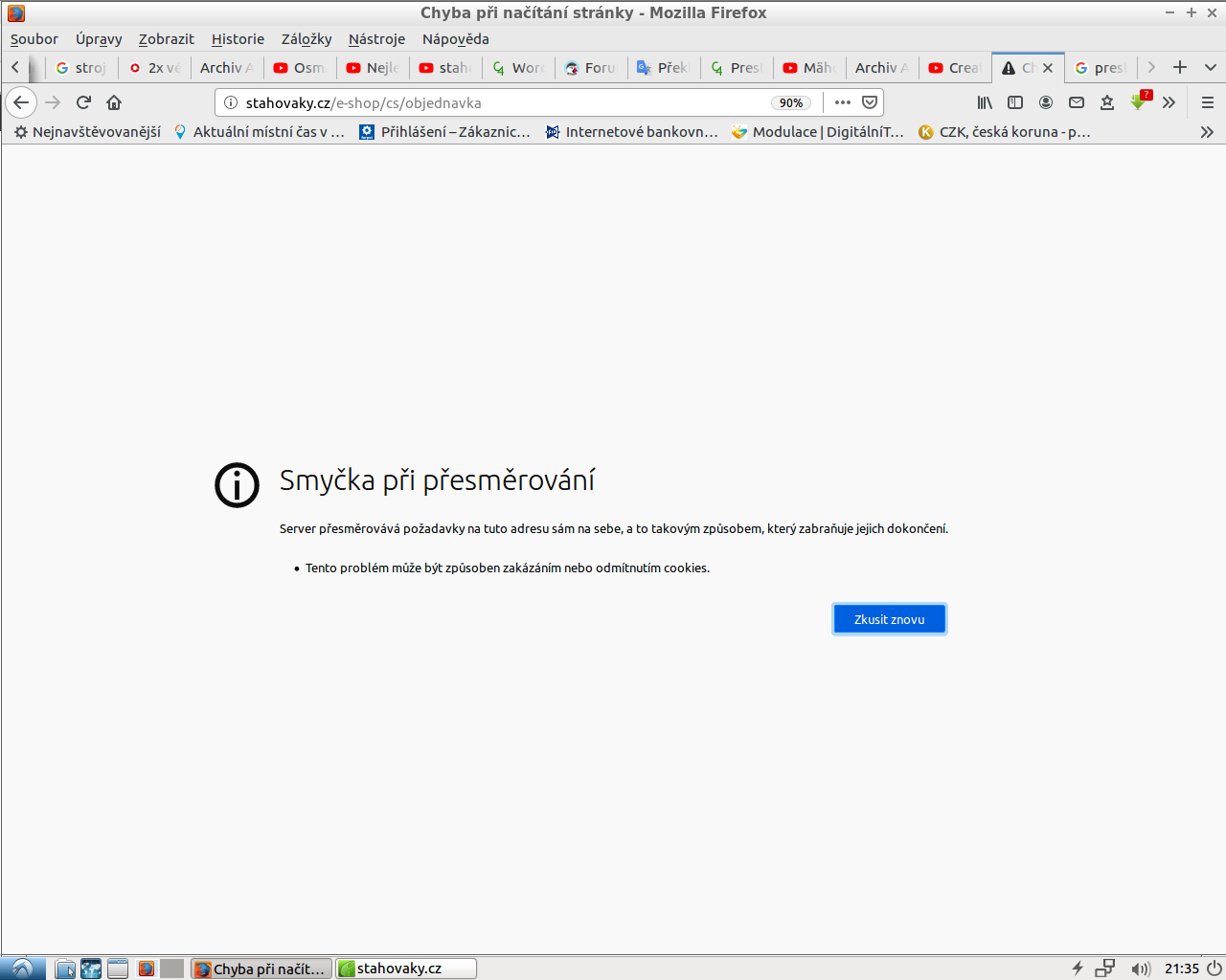

Zdravím , prosím o pomoc . Mám prestashop a zadrhl jsem na problému s košíkem. Když objednávám zboží, tak mi to napíše hlášku v prohlížeči :
Smyčka při přesměrování
Server přesměrovává požadavky na tuto adresu sám na sebe, a to takovým způsobem, který zabraňuje jejich dokončení.
    Tento problém může být způsoben zakázáním nebo odmítnutím cookies.
Historii prohlížení jsem vymazal a dělá to pořád. Dělá to i na jiném počítači na jiné IP adrese.
Na netu jsem nenašel žádné srozumitelné informace, jak to odstranit.  E-shop je na adrese : www.stahovaky.cz

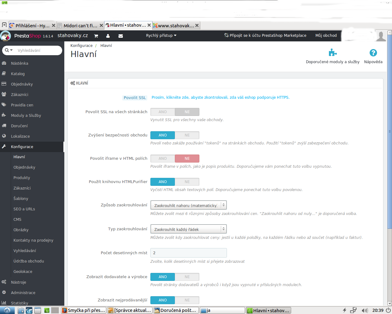

Zdravím , verze prestashopu je 1.6.1.4  , blok košíku v1.6.2 . Košík jsem odinstaloval a znovu nainstaloval a pořád to nefunguje.
Dočetl jsem se, že to múže dělat to , že nemám protokol SSL.  Polvolit SSL mi v obchodě přepnout na ANO nejde. Pole je nefunkční.

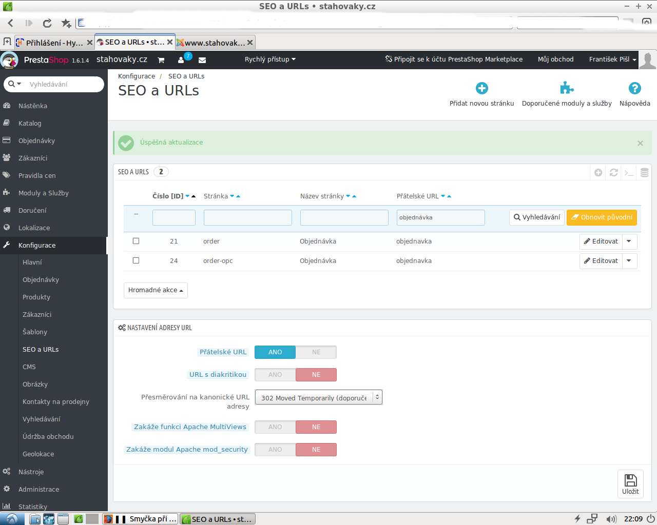

Zdravím , nezlobte se prosím na mě. Nejsem totiž žádný specialista na Prestashop
tudíž nevím kde hledat pojem :
V nastavení SEO a URL je stejný název v rewrite URL "objednavka".
Pro laika, za kterého se zatím považuji po zhruba 1,5 měsíci stavby e-shopu , skutečně nerozumím zmíněné větě.

Zdravím ve spolek, je mi jasné , že když se dvě stránky jmenují stejně , tak to nebude fungovat.
Jenomže vůbec nevím co si mám pod pojmem PŘÁTELSKÉ URL představit.
URL je adresa , ale co znamená přátelská adresa? To nevím. To je vnitřní adresa fungující v jedné
databázi ? Kterou volají moduly mezi sebou?

Tady je srozumitelné navedení letadla do cíle:
chyba s přesměrováním se projevuje pouze při aktivních přátelských URL adresách. Způsobuje ji stejný tvar URL adresy objednavka, který je uveden pro standardní i jednostránkový proces objednávky.
Takže v administraci aplikace PrestaShop přejděte do sekce "Konfigurace > SEO a URL" a v seznamu stránek změňte u jedné ze stránek (order nebo order-opc) hodnotu pole "Přepisování URL" na jiný tvar. Například u stránky order-opc můžete změnit hodnotu pole "Přepisování URL" na rychla-objednavka.
Toto téma můžete považovat za uzavřené a nemusíte se k němu vracet.
