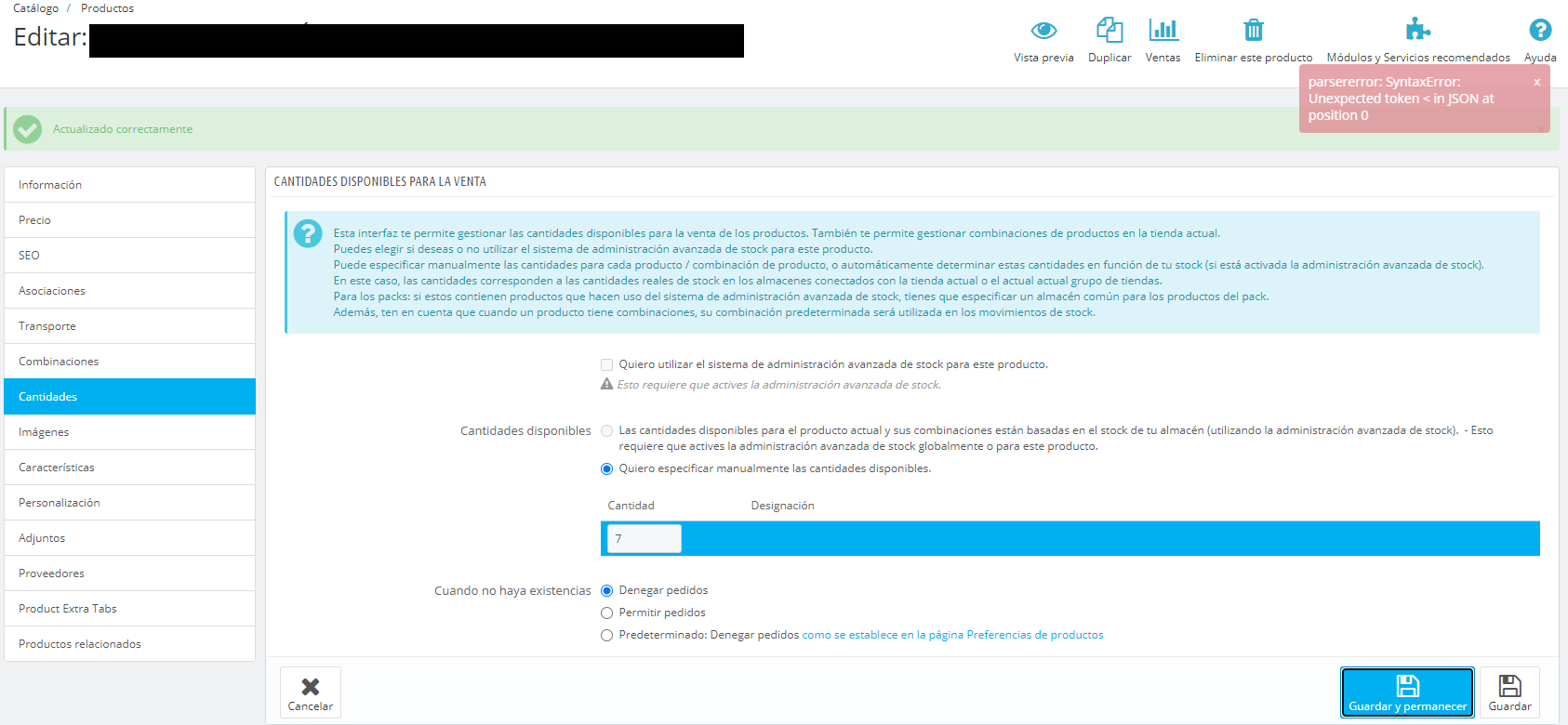

Por ejemplo, si entramos en la ficha del producto y actualizamos su cantidad no sale una alerta en rojo con el siguiente mensaje:
parsererror: SyntaxError:
Unexpected token >in JSON at position 0
Este error solo sucede con esos 3 productos no con los demás.

Solo da error si actualizo el valor de la cantidad.

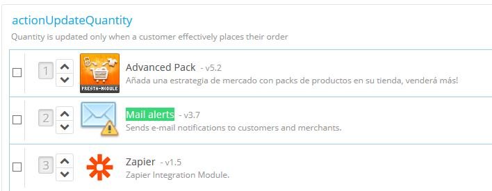

Parece complicado... Yo diría que hay algún módulo "enganchado" en el hook de cambio de cantidad (p.ej Mailalerts..creo que en ps17 también está) que debe tener información de ese producto concreto y da algún problema..
Posiblemente sea buena idea mirar de desactivar los módulos enganchados al hook de cambio de cantidades
Pues tenía el mail alerts anclado solo a ese hook y al quitarlo ha dejado de hacer el error.
Parece que al menos así se arregla.
Ahora, eso si,  no se envía correo al cliente cuando vuelve a haber stock.
Probaré a borrar los correos que hayan suscritos a esos productos a ver si se soluciona del todo.
