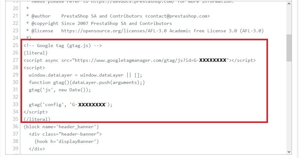

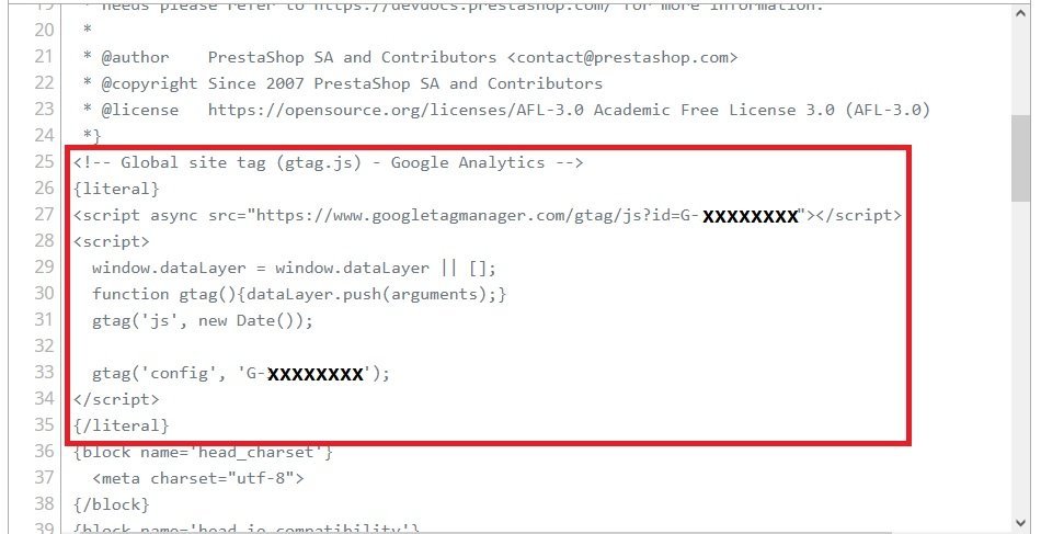

elecal64 Posted May 3, 2023 Share Posted May 3, 2023 On 2/6/2021 at 12:24 PM, gusman126 said: Recuerda hacer copias siempre siempre antes de tocar ficheros Debes buscar en tu theme el fichero header.tpl normalmente esta en : /themes/xxxxx/templates/_partials/header.tpl editas ese fichero, antes de "{block name='header_banner'}" pones el código que te indica google analytics , funciona mejor como dice Juango si pones al principio y al final lo de {literal} ........ {/literal} Para saber el codigo -> Entras en google analytics -> Propiedad -> Flujo de datos -> web -> instrucciones de etiquetado -> etiqueta global IMPORTANTE -> esto NO que hace cuente las ventas, pedidos, añadir al carrito y todos los eventos, esto SOLO hace que cuente las visitas. Para que cuente los eventos y las transacciones necesitas un modulo compatible. Se recomienda usar google analytics 3, solo la 4 para ir recibiendo datos Hola ¿pero entonces se añade en el head.tpl o en header.tpl??? Yo lo he intentado en las dos pero no me mide en ninguna de las dos. Ya no sé si es que no lo estoy poniendo donde toca o que... En el head lo puse asÍ: Y en el header.tpl lo inserté así: Ninguna de las dos opciones me ha funcionado. ¿que estoy haciendo mal??? Lógicamente donde he puesto las XXX tengo mi código puesto correctamente. Link to comment Share on other sites More sharing options...
