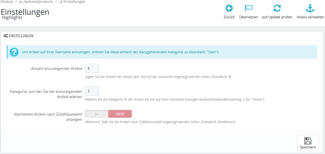

Pares Posted October 17, 2020 Share Posted October 17, 2020 (edited) Hallo zusammen, ich habe PrestaShop frisch installiert. Ich habe die Startseite aufgeräumt: d.h. alles runtergeschmissen. Das einzige, was ich dort angezeigt bekommen möchte, sind ALLE ARTIKEL und natürlich die Filtermöglichkeiten in der linken Spalte. Im Moment ist meine Startseite leer ... wie bekomme ich das Modul für ALLE ARTIKEL dorthin, hab schon einiges ausprobiert, es klappt aber nicht. Und: kann ich meinen Shop angucken, ohne den Wartungsmodus ausschalten zu müssen? Danke fürs Helfen! Viele Grüße, Pares Edited October 17, 2020 by Pares (see edit history) Link to comment Share on other sites More sharing options...
rictools Posted October 18, 2020 Share Posted October 18, 2020 Module kannst du über "Positionen" bestimmten Hooks zuordnen. Denk daran, daß bestimmte Pflichtangaben (z. B. Link zum Datenschutz) auf jeder Shopseite angezeigt werden müssen! Du müßtest bei der Einstellung des Wartungsmodus deine IP hinterlegen können (sofern sich bei 1.7 nichts geändert hat). Link to comment Share on other sites More sharing options...
Peshay Posted December 22, 2020 Share Posted December 22, 2020 Hallo zusammen, welches Modul zeigt mir denn alle Produkte, die beispielsweise der Startseite zugeordnet sind? Link to comment Share on other sites More sharing options...
JBW Posted December 22, 2020 Share Posted December 22, 2020 (edited) Auch die Startseiten-Kategorie läßt sich über einen Link aufrufen z.B. www.mein-shop.de/2-shop - der Link findet sich z.B. in der Sitemap Ansonsten wird ja normalerweise das Modul "Highlights" auf der Startseite angezeigt. In diesem kannst du wählen aus welche Kategorie (normal ist da schon Startseite gewählt) und wieviele Produkte angezeigt werden sollen Edited December 22, 2020 by JBW (see edit history) Link to comment Share on other sites More sharing options...
