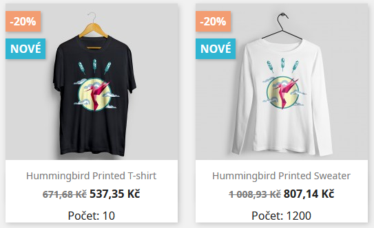

Ještě potřebuješ "počet kusů" v seznamu produktů ?
./themes/classic/templates/catalog/_partials/miniatures/product.tpl
změnit:
<div class="product-description">
na:
<div class="product-description" style="height: auto !important;">
 pod:
{block name='product_reviews'}
      {hook h='displayProductListReviews' product=$product}
{/block}
vložit:
<span class="product-title" style="display:block;">{l s='Quantity' d='Shop.Theme.Actions'}: {$product.quantity}</span>
výsledek:
Edited by Guest (see edit history)

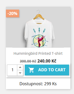

On 10/17/2020 at 9:56 AM, Guest said:
Modul zdarma:
Ten modul je super, jen se mi objevil jeden problém, který nevím jak řešit. Přidávání do košíku nefunguje v případě, že produkty jsou na více stránkách a člověk přejde na nějakou další stranu, tak se po kliknutí na tlačítku objeví produkt byl přidán do košíku, ale ve skutečnosti tam není. A to mám na eshopu, kde si zákazníci objednávají hodně produktů do jedné objednávky a nevšimnou si toho mezi tím množstvím, objednávku odešlou a pak chybí produkty a oheň je na střeše. Nenapadá tě co by to mohlo způsobovat? Jediné zatím na co jsem přišla, že to asi nějak souvisí se stránkováním. Nebo i klidně nějaký placený modul pokud by existoval. Já jen potřebuji aby to fungovalo, jinak bude brzo po mě...
Souhlasím, bez bližšího prozkoumání při zapnutém debug módu, nelze najít problém.
Jde o defaultní šablonu nebo nějakou koupenou ?
Jde o defaultní šablonu. Debug mód mi vypisuje toto: Failed to load resource: the server responded with a status of 500 (Internal Server Error)
XHR failed loading: POST "https://xxxxxxxxxxxx.cz/module/hiaddtocartbutton/ajax"  core.js:1571
FatalThrowableError in ProductPresenter.php line 566:Type error: Argument 2 passed to PrestaShop\PrestaShop\Core\Product\ProductPresenter::present() must be of the type array, boolean given, called in /www/xxxxxxxxx.cz/xxxxxxx.cz/modules/hiaddtocartbutton/controllers/front/ajax.php on line 54
Zkusila jsem to ještě jinak, vypnout modul a tlačítko přidat do templates takto:
<form action="{$urls.pages.cart}" method="post" class="add-to-cart-or-refresh">
<input type="hidden" name="token" value="{$static_token}">
<input type="hidden" name="id_product" value="{$product.id}" class="product_page_product_id">
<input type="number"  class="input-group form-control" name="qty" min="1" value="1">
<button class="btn btn-primary add-to-cart" data-button-action="add-to-cart" type="submit" >Do košíku</button>
</form>
tlačítko i přidávání množství funguje, ale jen dokud nepoužiju stránkování, skript se začne načítat a na tom se to sekne, požadavek se už nedokončí. Ale se stránkováním jsem nikdy nic nedělala.
Console píše: ContextErrorException in c5253339afefe4c5f5b921c6c687002918588b1c.file.products.tpl.php line 146:Notice: Undefined index: urls
Edited by Iveta P (see edit history)
Já bych vložil mezi  {$product.quantity}     a       </span>  zkratku ks
Vypadá to lépe.
<span class="product-title" style="display:block;">{l s='Quantity' d='Shop.Theme.Actions'}: {$product.quantity} ks</span>
</form>
Je potřeba upravit controller.
./classes/controller/ProductListingFrontController.php
Najdi:
$rendered_products = $this->render('catalog/_partials/products', array('listing' => $search));
Nahraď za:
$rendered_products = $this->render('catalog/_partials/products', array('listing' => $search,'static_token' => Tools::getToken(false),'urls' => array('pages'=>array('cart'=>$this->context->link->getPageLink('cart')))));
