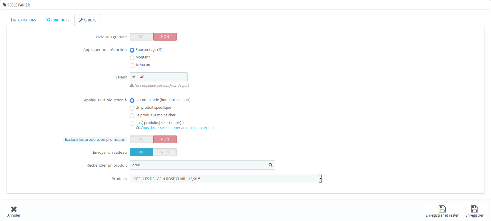

Je rencontre un problème avec une règle de panier, pour laquelle je dois ajouter un cadeau.
La réduction fonctionne mais le cadeau est facturé, alors qu'il devrait, sauf erreur de ma part, être ajouté avec un montant 0 sur la commande et la facture. Ci-joint une copie écran de l'onglet Action de cette règle de panier
1023987347_Screenshot_2020-10-05RglespanierModifieroctobre40Naycia.thumb.png.d7afe79d2d1294ca385f4dcbdc8840f3.png
Est-ce un bug ou une mauvaise compréhension de cette fonctionnalité ? Et si c'est un bug, sauriez-vous m'aider à le résoudre ?

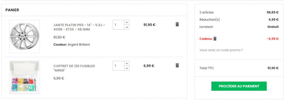

Je viens de tester sur PS 1.7.6.8 et le résultat est bon (attention, il n'apparait pas à 0,00 € mais à un montant négatif, voir screen ci-dessous)
(Complément d'information, l'option cadeau est effectivement relative à un cadeau, mais un commerçant ne peut fournir un produit à 0,00 €, d'où la facturation du montant, puis une déduction de celui-ci avec le motif. Niveau compatibilité, c'est nécessaire si c'est un produit "en vente", la vente a perte étant interdite. C'est comme en grande surface, un cadeau est généralement facturé puis déduit ensuite.)
Edited by AfterGlow93 (see edit history)
Test effectué, vous avez raison. En fait mon erreur vient du fait que sur la facture, le cadeau apparaît dans la liste HT avec son vrai prix, puis que la réduction est appliquée et le montant du cadeau est déduit, mais les deux opérations sont effectuées sur une seule ligne. Je n'avais bêtement pas vérifié le montant total...

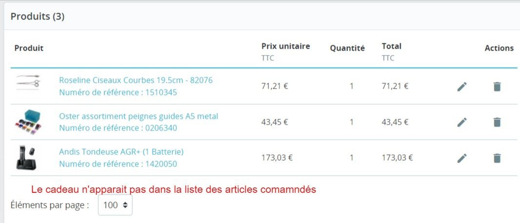

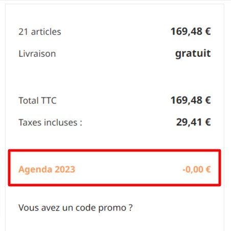

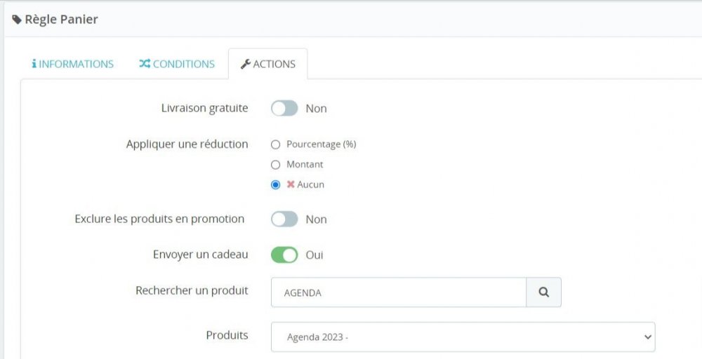

Bonjour à tous,
J'utilise Prestashop 1.7.8.7. J'ai créé une règle panier pour ajouter un cadeau dès 100 euros htva d'achat. Le cadeau est question à est 0 €.
L'article cadeau apparait bien dans le panier, cependant, il n'est pas présent dans le récapitulatif de la commande.
Est-ce un problème de configuration ou un bug ? Pouvez-vous m'aider ?
