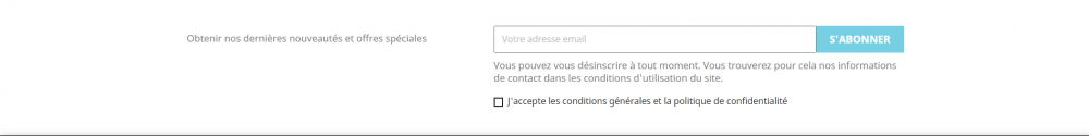

Pour ceux que ça intéresse, je viens de réussir et la méthode est assez simple je dois dire.
En analysant bien le code du fichier ps_emailsubscription.tpl, on remarque qu'à la ligne 37, une variable smarty existe déjà "nw_error".image.png.9213eef0a42b9f9612aa1343f4309f8e.png
Cette condition est vérifiée si nw_error vaut true, c'est-à-dire lorsque l'email a déjà souscrit à la newsletter !
Il suffit simplement de rajouter un bloc {if $nw_error} encadrant tout le code du fichier de template.
Edited by Mth-presta (see edit history)

Vous êtes certain de cela ?
La variable $nw_error ne serait elle pas simplement renseigné lorsque le module retourne une erreur lors de l'inscription d'une adresse email ?
En ayant fait un test, j'ai remarqué que la variable $nw_error permettait également de retourner la valeur "L'adresse email est déjà vérifiée" lorsque l'utilisateur s'était déjà inscrit à la newsletter. J'en ai conclue que cette erreur vérifiait la présence de l'adresse mail en base.
Mais après vérification, cela ne fonctionne pas comme prévu (bloc non présent même lors du vidage du cache) car forcément, si un seul enregistrement en base pour le champs newsletter vaut 1, alors la variable $nw_error vaut toujours vraie. Je ne sais du coup pas exactement quelle condition vérifie cette erreur. C'est mon gros problème avec les variables smarty qui sortent de nul part .. et aucune information dans la documentation.
La variable smarty ne sort pas de nul part, elle est générée lors du test de validation d'inscription d'une adresse dans le module, il suffit de regarder le code source du module en question.
Pour votre besoin, soit vous développez un module tiers qui va tester sur chaque page (on peut utiliser un cache) si l'adresse email enregistrée dans les cookies lorsqu'un client est connecté est oui ou non inscrite à la newsletter et produire un code en conséquence pour cacher ou non le module d'inscription.
Soit vous modifiez directement ce module par une surcharge ou autre pour cacher le module.
