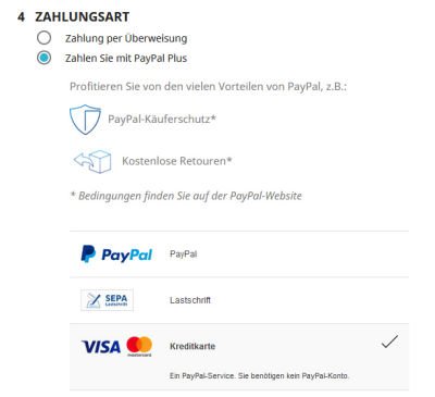

Was willst Du denn anpassen?
Ich hatte ein anderes Layout.
Hier das Geänderte und darunter das Original:
Ich habe die Werbung
"Profitieren Sie von den vielen Vorteilen von PayPal, z.B.:
PayPal-Käuferschutz*
Kostenlose Retouren*
* Bedingungen finden Sie auf der PayPal-Website"
mit folgendem Style entfernt::
/*PayPal Werbung entfernen*/
.payment_module.paypal-plus > p {
display: none;
Wie gesagt, ich weiß im Moment nicht, was Du weg haben möchtest.
Gruß
Edited by uusk (see edit history)

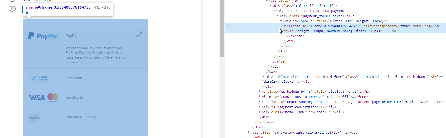

Du hast zwei Möglichkeiten:
1.) Entweder Du entfernst PayPal Plus und besorgst Dir das klassische PayPal,
oder
2.) du entfernst die doppelten Bezahlmöglichkeiten, die du über dem PayPal Plus stehen hast.
Schau Dir das Bild an, über css wirst Du die beiden div Blöcke unter dem PayPal nicht ausblenden können, die div id in dem div-container, in dem das event stattfindet, wird dynamisch erzeugt, und ändert sich.
Was ich hin und wieder mache, ist das Ändern, bzw. Entfernen von div-Blöcken, oder {block} Platzhaltern, die ich nicht brauche, direkt in den .tpl Dateien.
Schau doch mal im PayPal Modul, ob Du diesen DIV-Container in irgendeiner Datei ausmachen kannst.
Allerdings muss man wissen was man macht, kann auch daneben gehen.
Mit iframes kenne ich mich nicht aus, müsste aber doch auch irgendwo programmiert sein. Ich glaube nicht, das dieser frame während des Bestellvorgangs über PayPal geladen wird, er verbindet doch erst während des Bezahlvorgangs - aber wissen tue ich es nicht.
vor 2 Stunden schrieb Dp.:
Die Werbung habe ich ja schon entfernt, aber der Rest kommt halt zusammen im iframe. Ist aber wie gesagt nicht tragisch.
Wie hast Du das gemacht, auch über css?
Doch, der wird direkt von Paypal geladen.
Die Werbung habe ich direkt aus dem Modul-Template geworfen. Eventuell stelle ich das mal auf CSS um, ist dann auch updatesicher.
Und Kreditkarte ist beim anderen Anbieter günstiger, daher bleibt der 😉
