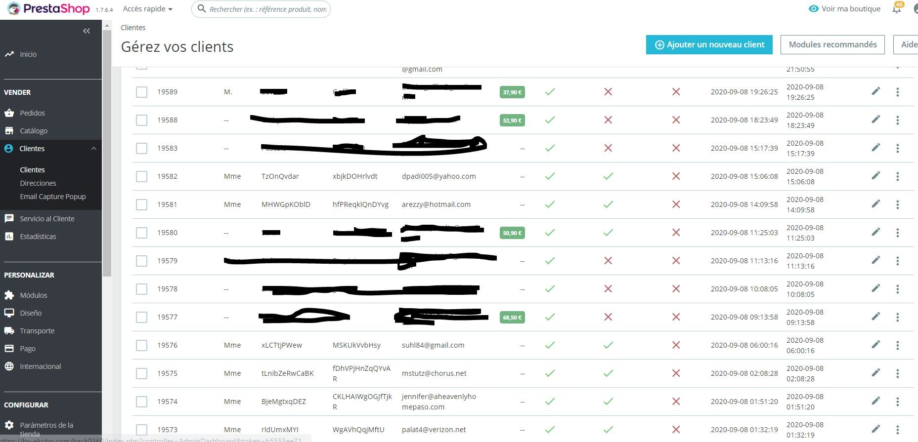

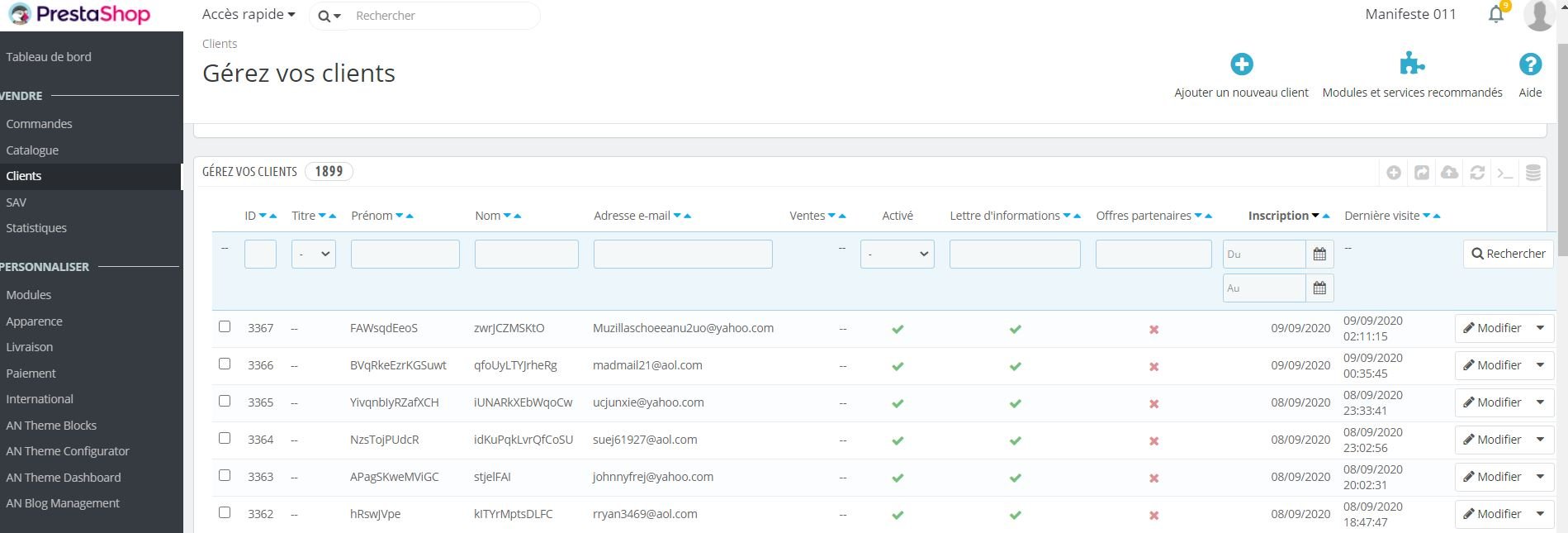

Guincestre Posted September 9, 2020 Share Posted September 9, 2020 Bonjour la communauté, Depuis quelques jours, sur 2 boutiques prestashop que je gère, j'ai régulièrement des créations de comptes clients avec des noms du style jljkjdjkldqsjkdl et prénom idem qjSHKLQHJqhlsjqh, plus une adresse mail. En regardant les adresses utilisées, ce sont souvent des adresses qu'on retrouve dans des listes d'adresses spamées. Après échange avec le développeur, on n'a pas vraiment d'idée de la manière de solutionner le problème : - ça ne semble pas être des robots car les créations de comptes sont de l'ordre d'une par heure et pas 20 par minute comme on l'avait connu l'année dernière, donc l'ajout d'un captcha ne solutionnera pas le problème -les adresses IP sont différentes, donc on ne peut pas bloquer l'IP avez-vous le même problème ? Des pistes pour le solutionner ? Je vous mets en capture 2 boutiques prestashop différentes avec le même problème depuis quelques jours. Un grand merci d'avance de votre aide ! Link to comment Share on other sites More sharing options...
