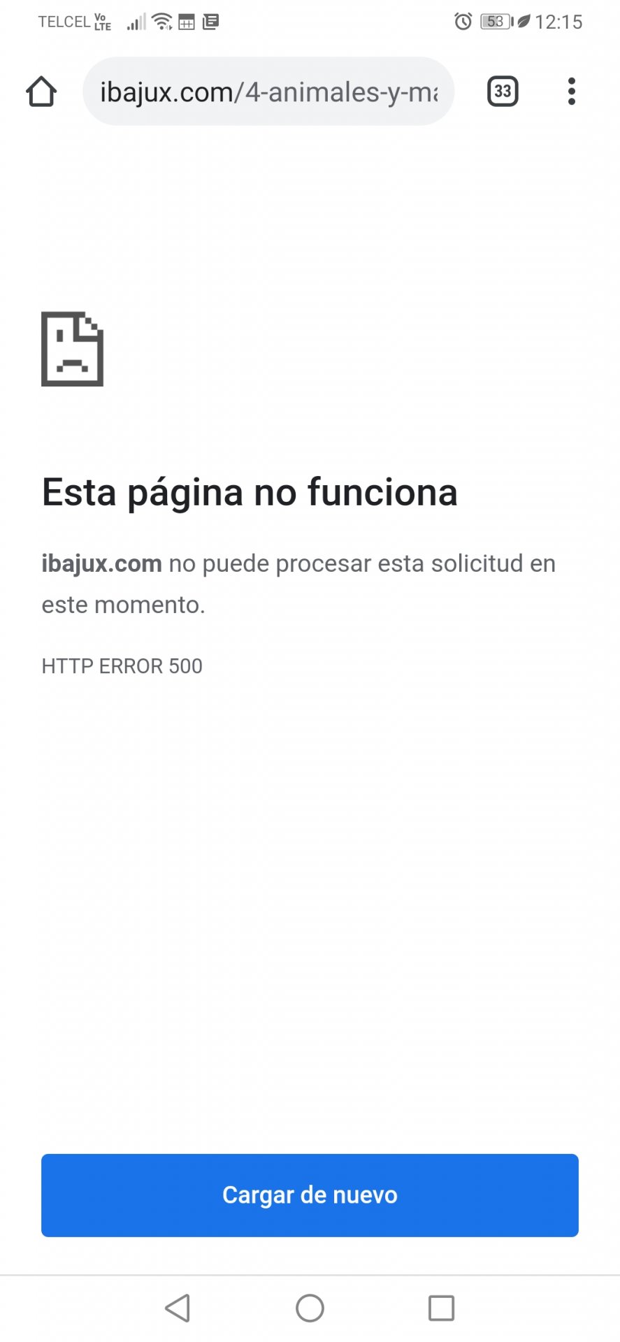

tojolabal Posted August 25, 2020 Share Posted August 25, 2020 (edited) Pueden ayudarme al momento de dar clic en una categoría no encuentra el la pagina no se que pueda ser el problema vino al instalar el modulo visual composer que puede ser? Edited August 25, 2020 by tojolabal (see edit history) Link to comment Share on other sites More sharing options...
Prestafan33 Posted August 25, 2020 Share Posted August 25, 2020 Si te ha empezado a pasar a raíz de instalar un módulo, pues ya sabes que el problema está en el módulo. No obstante, si activas el modo depuración desde Opciones avanzadas -> rendimiento, seguramente obtengas más info sobre el error. Link to comment Share on other sites More sharing options...
tojolabal Posted August 25, 2020 Author Share Posted August 25, 2020 Estos es lo que me aparece Parse error: syntax error, unexpected '$category' (T_VARIABLE), expecting function (T_FUNCTION) in /var/www/mercaditoweb.com.mx/override/controllers/front/listing/CategoryController.php on line 26 Link to comment Share on other sites More sharing options...
Prestafan33 Posted August 25, 2020 Share Posted August 25, 2020 El problema está en el override del controlador de las categorías. Si te lo ha instalado el módulo ese que dices, desactívalo (el módulo) y debería volver a funcionar como antes. En ese caso contacta con el soporte del módulo y ellos te ayudarán. Link to comment Share on other sites More sharing options...
tojolabal Posted August 25, 2020 Author Share Posted August 25, 2020 Ya lo corregí el problema es que hay un corchete de mas pero muchas gracias comparto por si alguien le sirve <?php class CategoryController extends CategoryControllerCore { /* * module: stoverride * date: 2019-11-03 16:15:10 * version: 1.0.0 */ protected function doProductSearch($template, $params = array(), $locale = null) { if ($this->ajax) { ob_end_clean(); header('Content-Type: application/json'); $variables = $this->getAjaxProductSearchVariables(); if(!Configuration::get('STSN_REMOVE_PRODUCTS_VARIABLE')) unset($variables['products']); $this->ajaxDie(json_encode($variables)); } else { $variables = $this->getProductSearchVariables(); $this->context->smarty->assign(array( 'listing' => $variables, )); $this->setTemplate($template, $params, $locale); } } ------------------- Aqui $category = parent::getTemplateVarCategory(); if (Module::isInstalled('jscomposer') && (bool) Module::isEnabled('jscomposer')) { $description = $category['description']; $instance = Module::getInstanceByName('jscomposer'); $instance->init(); $category['description'] = $instance->do_shortcode($description); } return $category; } } Link to comment Share on other sites More sharing options...
