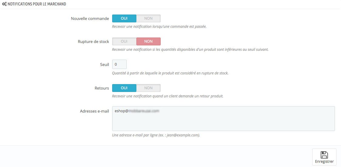

j'utilise Prestashop 1.7.6.4 avec le module "alertes par email" en  version "v2.2.1" mais celui-ci ne fonctionne pas, impossible de recevoir un email de notification quand un client passe une commande... c'est très contraignant.
J'ai bien activé "Recevoir une notification lorsqu'une commande est passée." et renseigné une adresse email valide, dans la configuration du module.
J'ai également fait un test dans "paramètres avancés > Email", je reçois bien l'email de test.
