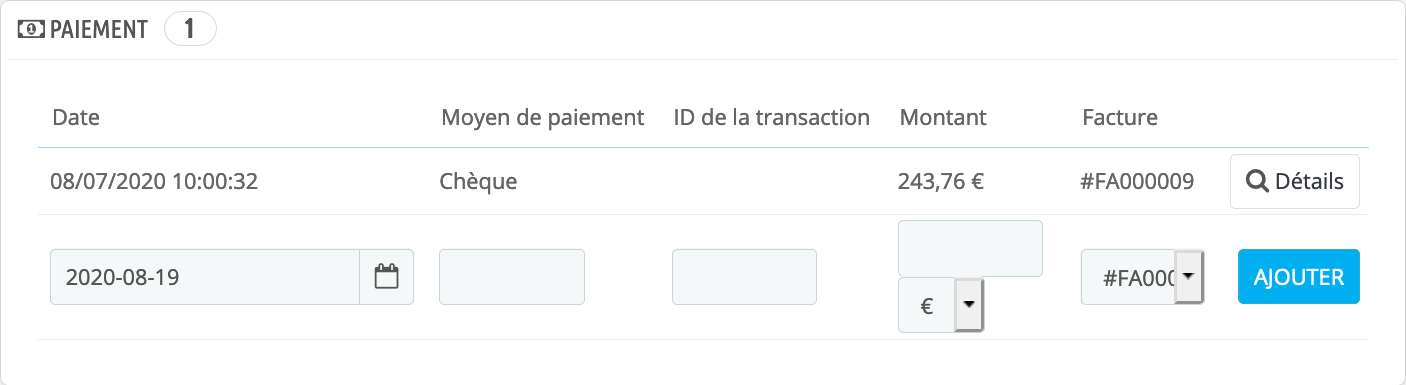

Mediacom87 Posted August 19, 2020 Share Posted August 19, 2020 Bonjour, il suffit d'ajouter les deux paiements dans la commande : Link to comment Share on other sites More sharing options...
Centaure Posted August 19, 2020 Author Share Posted August 19, 2020 Merci pour la réponse mais j'ai bien précisé que les commande sont passées manuellement directement depuis le backoffice et dans ce cas nous ne pouvons pas changer le prix total de la commande ou choisir deux mode de paiements. Du coup on est obligé de réaliser une commande avec le montant total payé par un seul mode de paiement. Le problème c'est qu'ensuite dans la page de commande, en effet je peux ajouter un mode de paiement, mais la facture est déjà totalement réglée ! il faudrait que je puisse modifier le montant du premier paiement ... avant d'ajouter le second ... Link to comment Share on other sites More sharing options...
Mediacom87 Posted August 19, 2020 Share Posted August 19, 2020 Je viens de tester en sélectionnant le paiement par chèque et le statut En attente de paiement par chèque, là je peux renseigner autant de paiement que je veux, mais j'avoue que ce n'est pas top il faudrait développer un mode de paiement spécifique pour ne pas envoyer d'email inutile au client si se sont de vrai clients Link to comment Share on other sites More sharing options...
