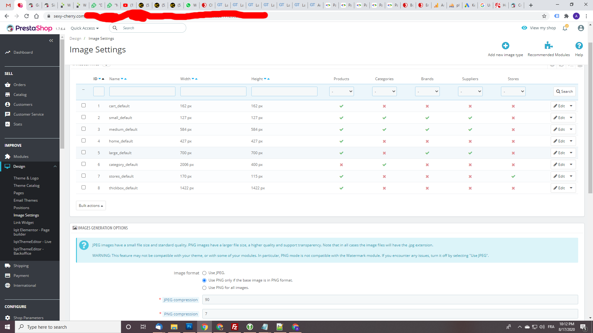

2/ comment configurer les settings plus bas précisémment pour de pas inutilement 'consommer de ressources' ? Mes images produit uploadées font pratiquement toutes 800*800px  (quelques rares 1200*1200px mais c rare)
Plus haut mes configs : je suis pas du tout certain que les tailles definies ici aient du sens par rapport au format des images uploadées (800*800). Ne devrais-je pas reduire ici les tailles ?
2/ pour la compression jpeg et png; paramètres à 90 et 7, c ok ??
3/ option 'generate Hi-resolution image' : pour l'instant j'ai désactivé (car j'ai peur que cela alourdisse les temps de chargement), mais je sais pas trop, ca vaut le coup d'activer cette option ? Ca ne risque pas de trop ralentir mes pages produit ?
