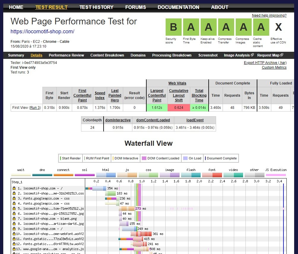

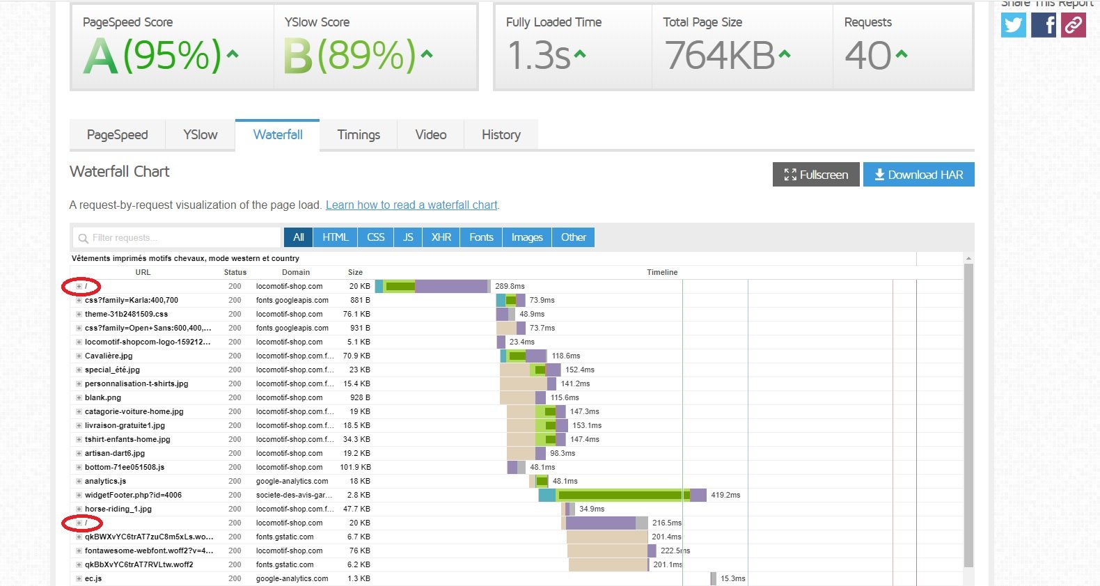

arm15 Posted August 14, 2020 Share Posted August 14, 2020 Bonjour, en regardant les performances sur GTmetrix je me suis rendu compte que j'avais 2 pages d'accueil. Est ce normal? Car il ne me semble pas que j'en avais deux avant d'installer le thème "Warehouse" Je me suis renseigné auprès du concepteur, il me dit que c'est normal car Prestashop en a besoin....?? Je vous joint un screenshoot. Merci par avance pour vos réponses Link to comment Share on other sites More sharing options...

Mediacom87 Posted August 14, 2020 Share Posted August 14, 2020 Tout à fait, pour les gens qui souhaitent changer la structure de leur page d'accueil toutes les 3 minutes c'est pratique, pour ceux qui font un design tous les 3 ans j'ai du mal à comprendre l'intérêt. Ou, peut être pourrions nous trouver des gens qui ne connaissent rien au design web et ses contraintes et qui espère réaliser des trucs tape à l'oeil sans rien apprendre. Sauf qu'au bout du compte, le résultat est beau mais au détriment des performances et de la structure même de PrestaShop, preuve en est qu'ici votre page est charger intégralement 2 fois, ce qui est très mauvais pour les performances et donc pour les ventes, ce qui est la première chose visée par un site de ecommerce. Link to comment Share on other sites More sharing options...

couillaler Posted August 15, 2020 Share Posted August 15, 2020 Hello, Bon, en tout cas, je trouve le score GTMetrix pas mauvais, non ? 95%, 89%, 764Kb chargés... bref, si visiblement ça peut encore être amélioré avec ce "souci" de structure, je trouve déjà le score intéressant, et pas focément pénalisant pour le SEO. C'est vrai que ces scores se jouent à peu de chose, et le ressenti en allant sur le site est plus probant, mais bon, 95 et 89%, c'est déjà bien! Le score n'est pas mauvais non plus sur pagespeed insight... Bien meilleurs que les miens en tout cas... hi hi hi... Antoine Link to comment Share on other sites More sharing options...
