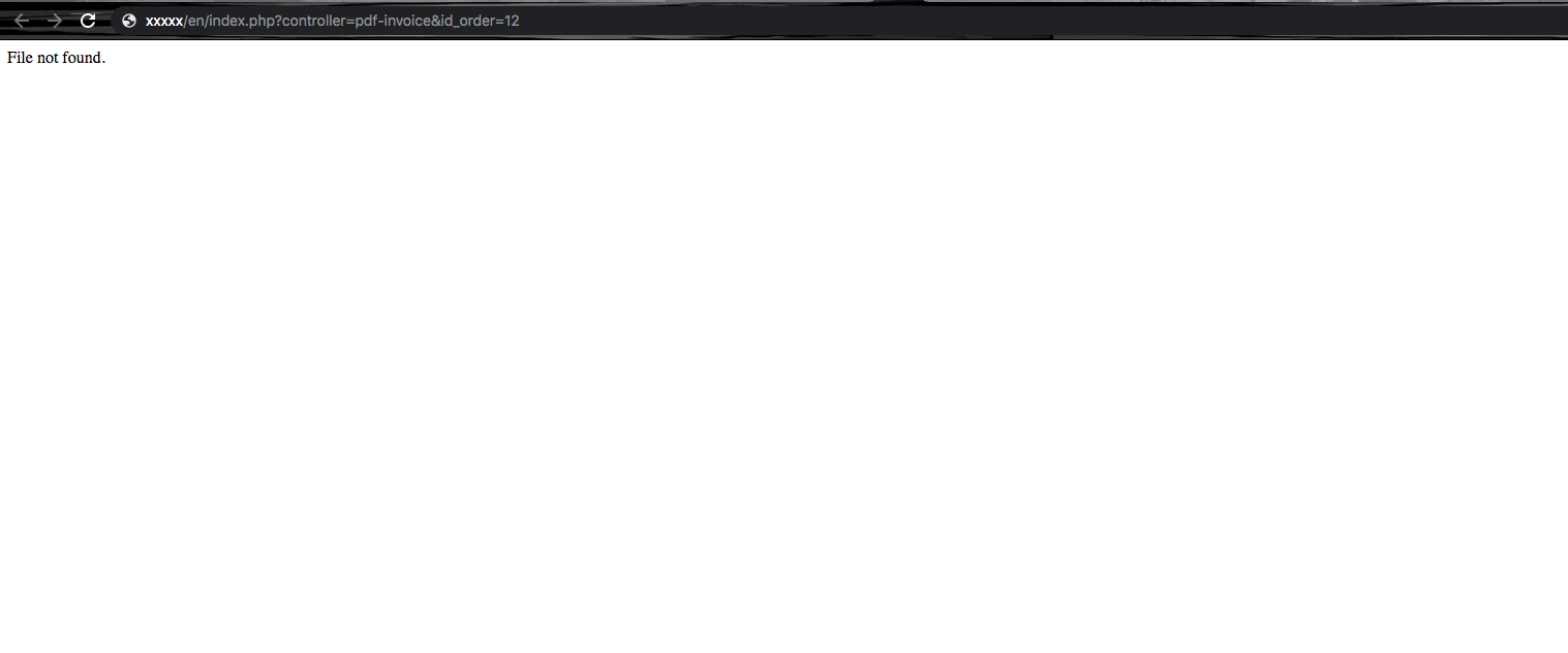

jcanto Posted August 14, 2020 Share Posted August 14, 2020 (edited) Bonjour j'ai un site actuellement en prestashop 1.6.1.21, version de PHP 5.6 en version multilangue. J'ai un bug assez récent et je n'arrive pas à le résoudre. Quand un client arrive sur "Historique de vos commandes", s'il clique sur la référence de la commande ou bien sur la facture il va arriver sur un page "File not found", qui n'est même pas ma page d'erreur 404. (PJ) L'url du PDF est la suivante : https://www.X.com/fr/index.php?controller=pdf-invoice&id_order=12 C'est assez étonnant que le /fr/ soit présent ici. Quand j'essaye d'accéder à l'url sans le /fr/ je suis immédiatement redirigé vers cette url. Pareil sur l'url de référence de commande : href="javascript:showOrder(1, 12, 'https://www.X.com/fr/index.php?controller=order-detail&id_order=12');" La modification ajax ne se fait pas et j'ai une erreur 404 dans la console. Sur cette ligne, si je retire manuellement le /fr/ le chargement se fait correctement et j'arrive à accéder au détail de ma commande. Même problème si j'essaye d'accéder à https://www.X.com/fr/index.php, erreur file not found mais je n'arrive pas sur ma page 404 ni sur ma page d'accueil alors que https://www.X.com/fr/ aucun souci ! Avez-vous une idée d'où peut venir le souci ? Merci beaucoup Cordialement Edited August 17, 2020 by jcanto (see edit history) Link to comment Share on other sites More sharing options...

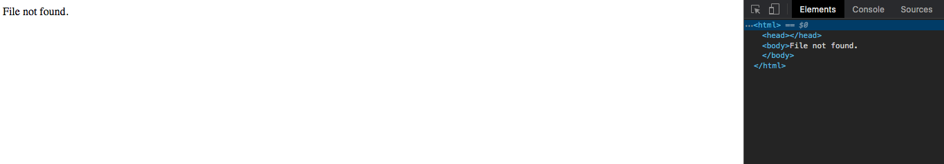

jcanto Posted August 14, 2020 Author Share Posted August 14, 2020 Le mode Debug n'apporte aucune information malheureusement. La page qui s'affiche est la suivante (PJ), qu'importe si j'active le cache ou non... J'ai peut-être un problème de configuration de mon serveur ? Link to comment Share on other sites More sharing options...
