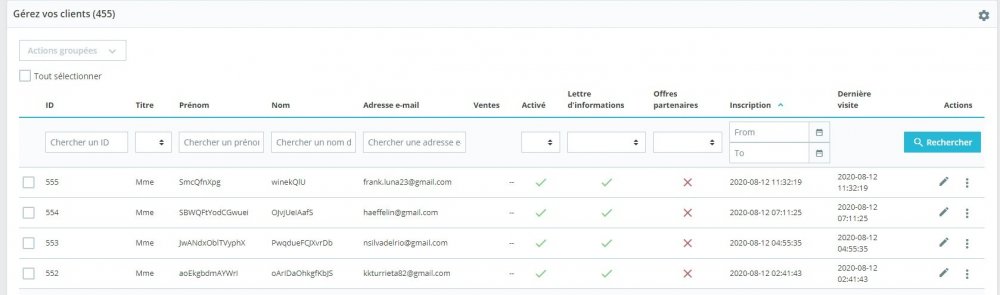

arm15 Posted August 12, 2020 Share Posted August 12, 2020 Bonjour, depuis quelques temps j'ai des spams de clients virtuels. L'adresse IP, n'est pas la même mais la façon de faire est identique. Je n'arrive pas à m'en débarrasser. Je suis sur la version 1.7.6.7 de Prestashop et utilise le Thème "Warehouse" Mon site: https://locomotif-shop.com/ Sur le fichier joint j'ai quelques exemples de "clients". J 'en ai déjà supprimé au moins un trentaines. Je ne vois pas le but de la manœuvre, mis a part de me remplir ma base de donnée ....?? Link to comment Share on other sites More sharing options...
