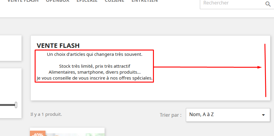

Nrod Posted August 11, 2020 Share Posted August 11, 2020 Bonjour a tous J'utilise le Thème défaut et j'arrive pas a mettre la description au centre même avec le centrage du texte dans l'éditeur. Qui a une idée comment faire ?? Type d’install : Nouvelle Version de PS : 1.7.6.7 URL du site concerné : https://n-rod.ovh Thème : Défaut Code : original Link to comment Share on other sites More sharing options...

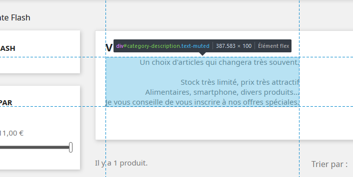

Divine Posted August 12, 2020 Share Posted August 12, 2020 Hello, Cet élément possède des propriétés CSS flexbox. Il faut donc soit enlever le "display: flex", soit remplacer le "justify-content: space-between" par "justify-content: center" au niveau de ton fichier CSS pour cet élément. Link to comment Share on other sites More sharing options...
Nrod Posted August 12, 2020 Author Share Posted August 12, 2020 Hey, Que ce soit en justifi, aligné a droit ou a gauche ou centré, ca bouge pas de son petit carré Link to comment Share on other sites More sharing options...
Divine Posted August 12, 2020 Share Posted August 12, 2020 ... tu as pris la peine de lire ma réponse ? C'est un élément flex donc les text-align ne servent strictement à rien pour ce que tu veux faire. Il faut faire ce que je t'ai dis dans mon précédent message. Link to comment Share on other sites More sharing options...
