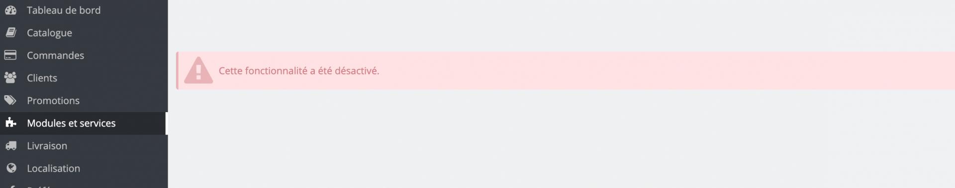

Bensa Posted August 3, 2020 Share Posted August 3, 2020 (edited) Bonjour , j'ai un soucis avec l'affichage de "Module et services". Je ne comprends pas pourquoi il s'affiche de cette manière, je ne peux du coups même pas configurer mes modules. auriez vous une idée ? Prestashop 1.6.1.7 PHP : 7.3 Merci Edited August 14, 2020 by Bensa Résolu (see edit history) Link to comment Share on other sites More sharing options...

Bensa Posted August 4, 2020 Author Share Posted August 4, 2020 j'ai cette erreur en mode debug : /home/creativejl/www/controllers/admin/AdminModulesController.php on line 28 le problème n'a finalement pas bougé. et j'ai ce message d'erreur lorsque je vais sur un produit. Notice: Trying to get property of non-object in/home/creativejl/www/tools/smarty/sysplugins/smarty_internal_templatebase.php(157) : eval()'d codeon line393 je ne sais pas si les deux erreurs affiché sont liés ou non. Link to comment Share on other sites More sharing options...

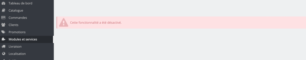

Bensa Posted August 6, 2020 Author Share Posted August 6, 2020 j'ai cette erreur qui est apparu : Strict Standards: Declaration of AdminModulesControllerCore::displayModuleOptions() should be compatible with AdminControllerCore::displayModuleOptions($module, $output_type = 'link', $back = NULL) in /home/creativejl/www/controllers/admin/AdminModulesController.php on line 29 il m'est impossible d'installer un module ou même d'utiliser les module que j'ai actuellement quelqu'un sait ce que ça veut dire? Link to comment Share on other sites More sharing options...

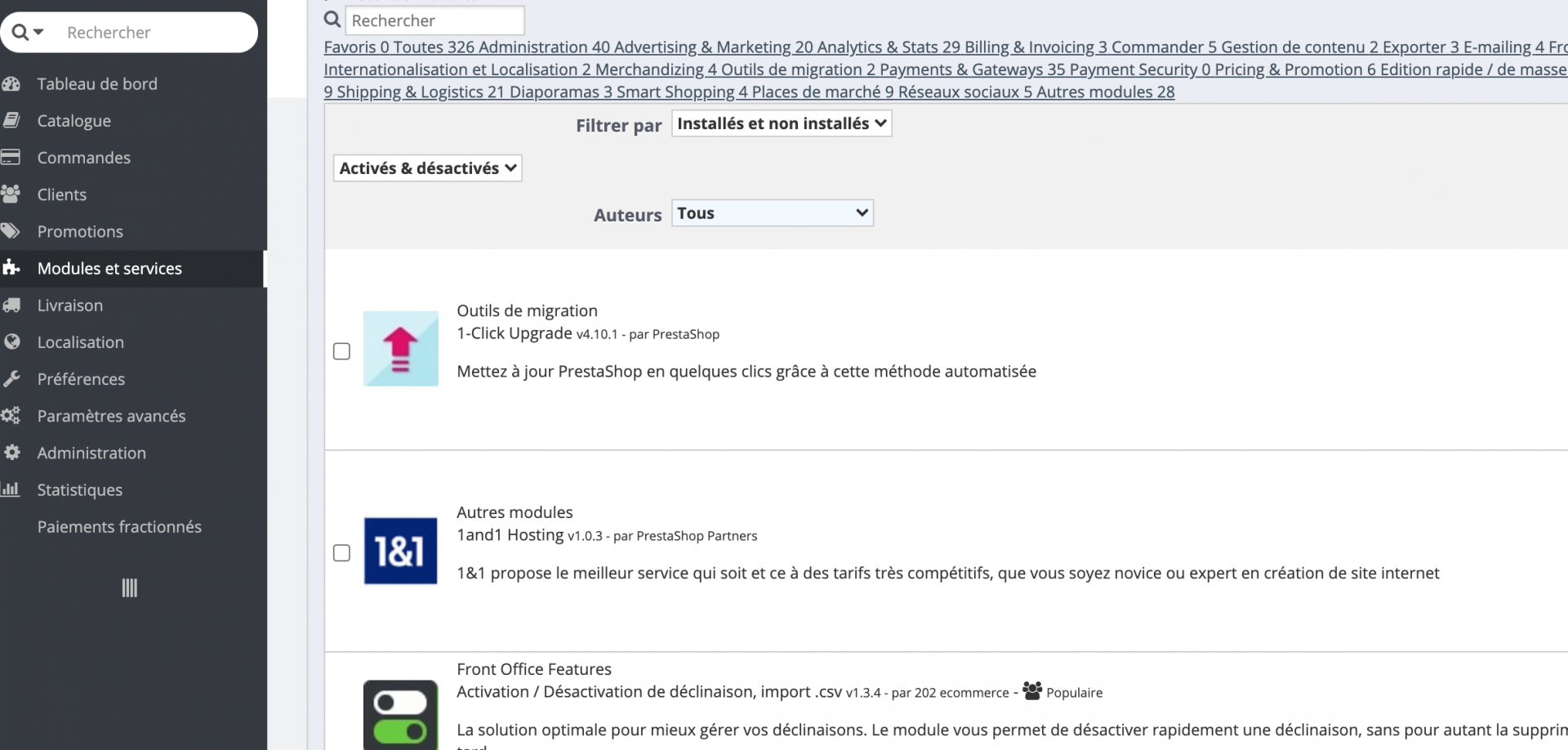

Bensa Posted August 11, 2020 Author Share Posted August 11, 2020 Bonjour désolé pour le retard j'avais plusieurs chose à faire . j'ai réglé mon soucis en plusieurs étapes. 1 - pour le mauvais affichage du panneau de module j'ai simplement mis à jours avec le module upgrade vers la 1.6.1.24 qui à écraser les mauvais fichier et m'a remis les bons . 2 - pour l'erreur : Strict Standards: Declaration of AdminModulesControllerCore::displayModuleOptions() should be compatible with AdminControllerCore::displayModuleOptions($module, $output_type = 'link', $back = NULL) in /home/creativejl/www/controllers/admin/AdminModulesController.php on line 29 j'ai simplement suivi les indications venant de ce topic voila . Merci à couillaler pour son aide precieuse. ps : je ne sais pas comment passer le sujet en résolu. Link to comment Share on other sites More sharing options...
