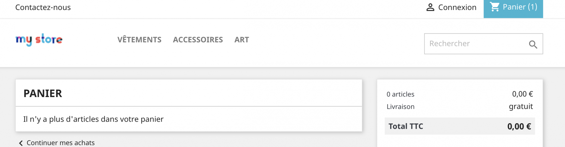

royalpresta Posted July 24, 2020 Share Posted July 24, 2020 Bonjour, J'ai un problème d'agas sous prestashop 1.7 SI j'ajoute un produit et que je vais ensuite dans la page "mon panier". Si je supprime ce produit, il disparait bien de la page panier mais le panier du header ne change pas, il reste à 1. Avez-vous déjà rencontré ce problème? Merci Link to comment Share on other sites More sharing options...
Mediacom87 Posted July 24, 2020 Share Posted July 24, 2020 Salut, je crois que ma correction est intégrée à la dernière version https://github.com/PrestaShop/ps_shoppingcart/pull/59 donc faite la mise à jour du module. Link to comment Share on other sites More sharing options...

royalpresta Posted July 24, 2020 Author Share Posted July 24, 2020 Malheureusement cela ne fonctionne pas , j'ai toujours le même soucis Link to comment Share on other sites More sharing options...
royalpresta Posted July 24, 2020 Author Share Posted July 24, 2020 C'est bon cela fonctionne parfaitement J'avais simplement,t pas bien vider la cache.. Encore merci Link to comment Share on other sites More sharing options...
Mediacom87 Posted July 24, 2020 Share Posted July 24, 2020 Avec la 1.7 des fois on est obligé de vider manuellement : https://www.mediacom87.fr/faq-comment-vider-le-cache-manuellement-sur-prestashop-17/ Link to comment Share on other sites More sharing options...
royalpresta Posted July 24, 2020 Author Share Posted July 24, 2020 effectivement, c'est ce que j'ai du faire. Link to comment Share on other sites More sharing options...
