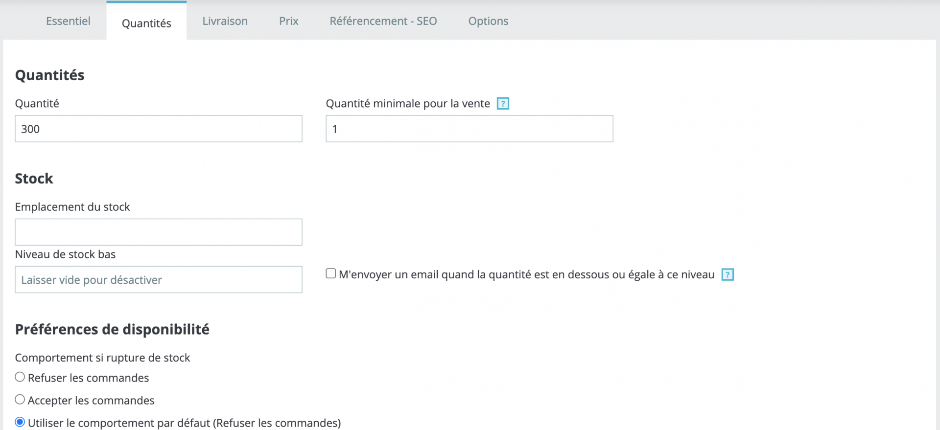

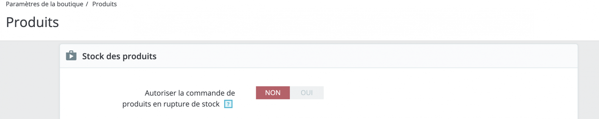

ACLOG Posted July 21, 2020 Share Posted July 21, 2020 Bonjour à tous, Version 1.7 de Prestashop. Nous utilisons les déclinaisons car site dans l'habillement et nous utilisons le multi-langue. - Autoriser produits en rupture de stock : J'ai coché dans paramètres de la boutique "Autoriser la commande de produits en rupture de stock" cependant cela ne fonctionne pas, impossible mettre un produit dans le panier, un rond apparait interdisant l'ajout dans le panier. Faut il obligatoirement aller dans chaque fiche produit une à une pour Autoriser la prise de commande des produits sans stock ou y'a t'il un autre moyen plus rapide pour autoriser la prise de commande pour tous les produits en rupture de stock ? (je pensais que cette option servait à cela, sinon quelle galère !) - Email : Nous avons des problèmes de réception d'email, lorsque des personnes envoient un email via le formulaire de contact nous ne recevons pas toujours les emails et de même lorsqu'un client passe commande nous ne recevons pas d'email ?? (nous recevons l'email de la banque pour dire qu'un paiement a été effectué), avez-vous déjà rencontré ce problème et comment y remédier ? cela me semble être la base de recevoir un email lorsqu'une commande a lieu. - Recherche : Lorsqu'on inscrit le nom d'un produit dans la loupe en haut à droite, il trouve bien le produit sauf que lorsqu'on clique dessus il nous renvoi pas sur la page produit (par contre lorsqu'on clique sur la loupe à droite cela fonctionne). Avez-vous eu déjà ce genre de problème ? une personne m'a dit que c'était dû à un bug Prestashop. Comment y remédier ? - Référencement : les produits ne sont pas référencés ou sont mal référencés (je sais que là c'est plus délicat), les catégories sont très bien trouvés par google, la page d'accueil aussi mais les produits non, lorsque j'inscris certains mots clés des balises méta de la fiche produit il ressort nul part, je pense qu'il y a un vrai problème. Niveau Google Search Console il indique un problème sur les produits "Offer, Reviews, Agregating etc...) en erreur pas en warning, je pensais que ça pouvait peut-être venir de là mais une personne m'a dit que non ce ne pouvait être lié à cela. Avez-vous déjà rencontré ce genre de problème de non référencement des fiches produits ? (pour rappel multi-lingue avec déclinaison) Si quelqu'un à quelques pistes pour ces problèmes rencontrés, Merci beaucoup, Anthony Link to comment Share on other sites More sharing options...

Janett Posted July 21, 2020 Share Posted July 21, 2020 (edited) Pour les stocks, normalement l'option dans la configuration est censée s'appliquer à tous les produits sauf choix contraire dans la fiche du produit. Edited July 21, 2020 by Janett (see edit history) Link to comment Share on other sites More sharing options...
ACLOG Posted July 21, 2020 Author Share Posted July 21, 2020 c'est ce que j'ai fait mais cela ne fonctionne pas, nous utilisons les déclinaisons je ne sais pas s'il peux y avoir un lien Link to comment Share on other sites More sharing options...
ACLOG Posted July 21, 2020 Author Share Posted July 21, 2020 je vais re-vérifier demain quand même car apparemment certains produits (pas tous) sont mis sur "refuser les commandes" et non comportement par défaut, donc je pense que la personne qui a saisie à changer ce paramètre merci beaucoup Janett ! ça m'oriente bien Link to comment Share on other sites More sharing options...

Michel presta Posted July 23, 2020 Share Posted July 23, 2020 (edited) Bonjour, un petit Up pour la question des commandes hors stock J'ai aussi ce souci pour une catégorie, les déclinaisons hors stock ne sont pas commandables alors que j'ai coché "AUTORISER LES COMMANDES". Je ne parviens pas a configurer correctement ou il y a un bug sur mon site... merci pour votre aide. J'ai oublié de préciser que je suis sur Prestashop 1.7.6.5 Edited July 23, 2020 by Michel presta (see edit history) Link to comment Share on other sites More sharing options...
ACLOG Posted July 23, 2020 Author Share Posted July 23, 2020 Est-ce que vous avez été voir dans la fiche produit car il y a le paramétrage globale mais aussi dans les fiches produits ou il faut mettre comportement par défaut. Sur ce point là moi c'est bon, certains produits avaient été mis "Refuser les commandes" dans la fiche produit Link to comment Share on other sites More sharing options...
Michel presta Posted July 28, 2020 Share Posted July 28, 2020 Bonjour et merci de bien vouloir répondre. Oui bien sur, je suis allé dans tous les paramètres et ils sont tous sur accepter les commandes. je crois vraiment que j'ai un bug Link to comment Share on other sites More sharing options...
