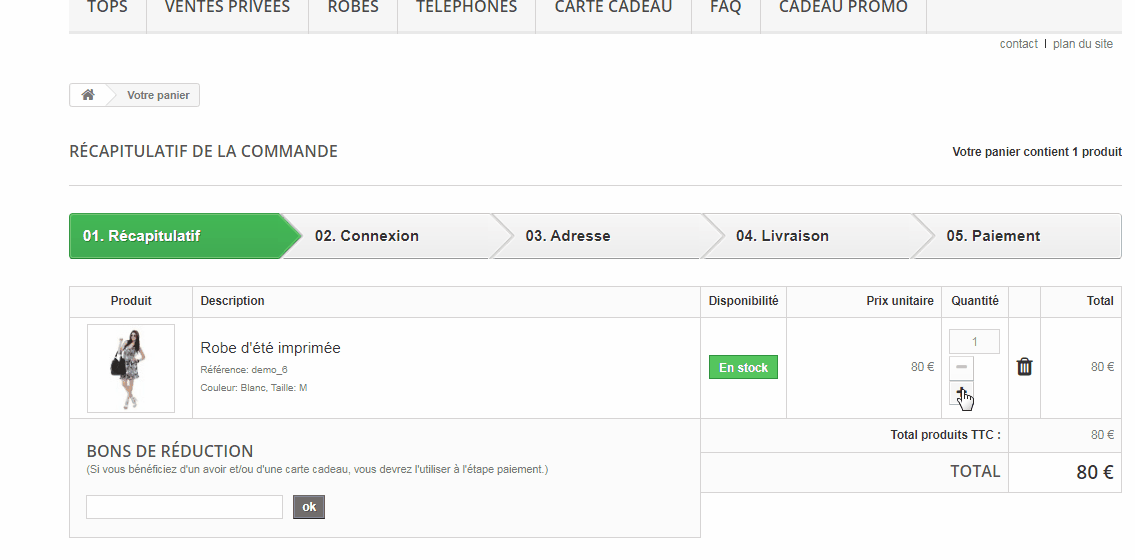

alama Posted July 21, 2020 Share Posted July 21, 2020 Bonjour, J'ai besoin de faire une règle panier 1 qui s'appliquerait de 100 € à 200 € et une règle panier 2 qui s'appliquerait de 200 e à 400 €. Quelqu'un connait un module ou une solution pour définir un montant panier maximum pour l'application d'une règle panier ? C'est pour un Prestashop 1.6.1.16. Merci de votre aide, AM Link to comment Share on other sites More sharing options...

alama Posted July 21, 2020 Author Share Posted July 21, 2020 Merci mais ce n'est pas vraiment fonctionnel car si le panier fait - de 200€ on ajoute le code et cela marche mais si la personne change les quantités pour avoir + de 200€ le code précédent est toujours là alors que nous ne voulons pas avoir celui-ci d'applicable dès que cela dépasse les 200€... Link to comment Share on other sites More sharing options...
Eolia Posted July 21, 2020 Share Posted July 21, 2020 Ben non, c'est le principe du non-cumul et des priorités^^ Règle la plus forte en priorité 1 et non-cumulable avec la seconde qui est en priorité 2 Link to comment Share on other sites More sharing options...
alama Posted July 21, 2020 Author Share Posted July 21, 2020 Malheureusement non. J'ai ma règle 1 : Min commande 100 €TTC, priorité 1, non cumulable avec d'autres règle La règle 2 : Min commande 200 €TTC, priorité 2, non cumulable avec d'autres règle Je peux ajouter le code pour les paniers de plus de 200 €. Si j'inverse les priorité, c'est pareil. Je ne veux pas que le client puisse ajouter le code de la règle 1 si le panier fait plus de 200€. Ici rien n'empêche l'ajout du code si le panier fait plus de 200 €. Je ne pense pas que cela soit possible sans un module ou une surcharge. Link to comment Share on other sites More sharing options...
Eolia Posted July 21, 2020 Share Posted July 21, 2020 Ben en 1.6 ça marche, donc encore un truc qu'ils ont pété... Link to comment Share on other sites More sharing options...
Mediacom87 Posted July 21, 2020 Share Posted July 21, 2020 Bonjour, est par rapport à mon article ? https://www.mediacom87.fr/prestashop-reduction-en-fonction-du-montant-du-panier/ Link to comment Share on other sites More sharing options...
alama Posted July 27, 2020 Author Share Posted July 27, 2020 Merci. Oui c'est tout comme ça que l'on voudrait mais ça marche pas sur notre version. C'est donc un bug. On va voir pour mettre à jour la version car effectivement ça marche sur des plus récente. Merci, AM Link to comment Share on other sites More sharing options...
