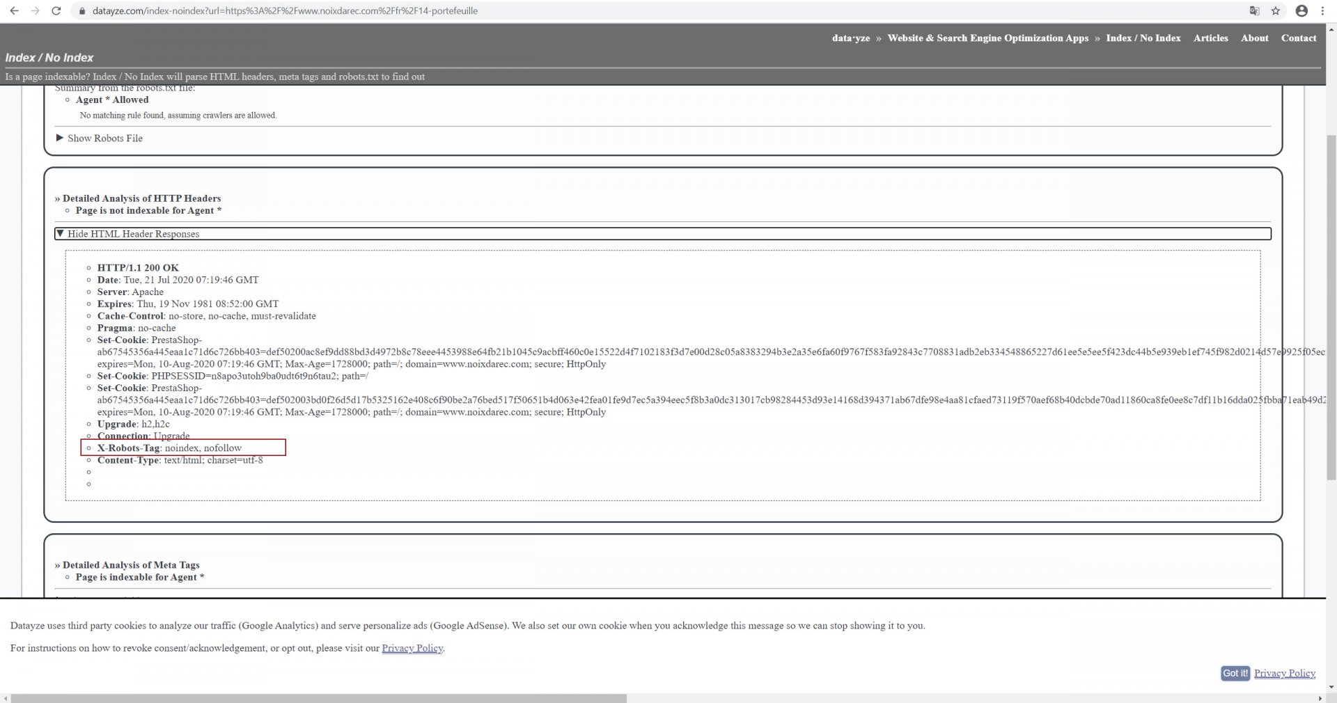

DavidCKW Posted July 21, 2020 Share Posted July 21, 2020 Bonjour, Après avoir migré mon site sur prestashop 1.7.6.5, et avoir soumis le nouveau sitemap, google m'indique que + de 500 pages sont en noindex, dont beaucoup de catégories et de pages produits, pourtant bien actifs. Je suis alors allé vérifié le robots.txt, qui est bien celui d'origine presta, et qui n'exclue pas ces pages. J'ai ensuite acheté le module Robot Tags - NoFollow NoIndex Manager, pour forcer l'indexation de toutes ces pages. Cela a rajouté la balise <meta name="robots" content="index" /> dans les pages. Pourtant en actualisant google, celui-ci voit toujours les pages en noindex, et je ne comprends pas pourquoi. J'ai alors testé mes urls sur un site qui vérifie l'indexation par les robots, et il me détaille que l'information est ambiguë pour un robot. En effet, via le robot.txt et via la page en question, l'information reçue est "index". Mais via "Detailed Analysis of HTTP Headers", l'information reçue est "Noindex". Exemple : https://datayze.com/index-noindex?url=https%3A%2F%2Fwww.noixdarec.com%2Ffr%2F14-portefeuille Or, en cas de doute, Google choisi le noindex. Je ne sais pas ce qui fait qu'il y a X-Robots-Tag: noindex, nofollow Si quelqu'un avait une idée pour me dire où chercher et comment virer ce X-Robots-Tag, cela m'enlèverait une énorme épine du pied, car le site en question est un gros site qui était bien référencé, et là ça pose vraiment un problème. Merci d'avance Link to comment Share on other sites More sharing options...

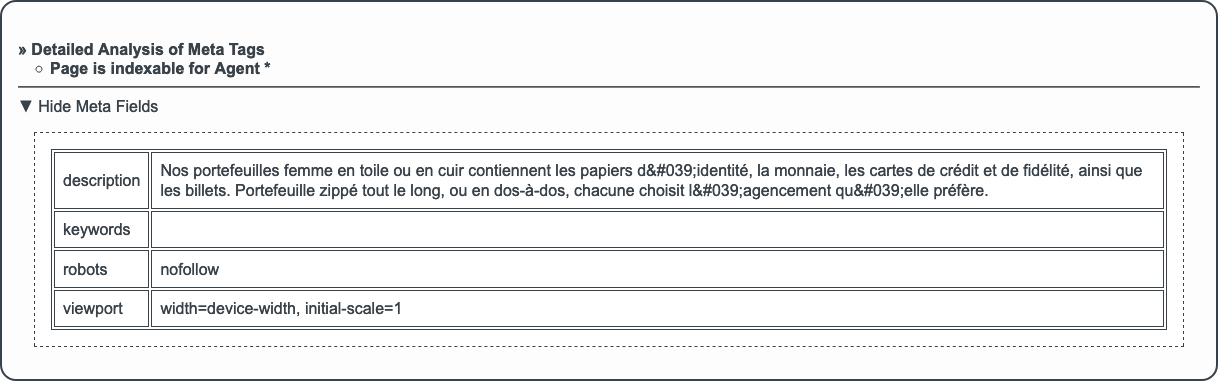

Mediacom87 Posted July 21, 2020 Share Posted July 21, 2020 Bonjour, dans votre code source on retrouve ce code : <meta name="robots" content="index" /> <meta name="robots" content="nofollow" /> De base PrestaShop n’intègre pas cette balise de cette manière mais sur une seule ligne. Peut être utilisez vous un module tiers permetant de personnaliser pour chaque page ces paramètres ? Attention de bien maitriser le sujet des index et follow pour les personnaliser. Link to comment Share on other sites More sharing options...

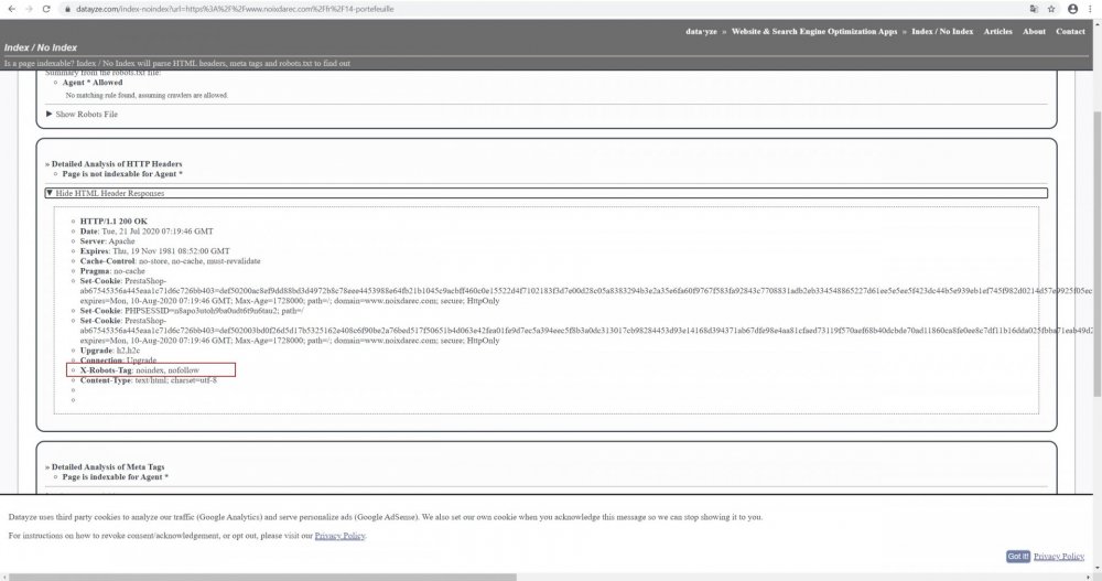

DavidCKW Posted July 21, 2020 Author Share Posted July 21, 2020 Merci pour votre réponse. En effet, j'ai installé le module "Robot Tags - NoFollow NoIndex Manager", pour tenter d'ajouter une information pour que google indexe mes pages, et c'est ce module qui a rajouté les balises. Mais j'ai toujours X-Robots-Tag: noindex, nofollow dans l'entête http (voir pièce jointe) et je ne comprends pas ce qui génère ça. Link to comment Share on other sites More sharing options...
Eolia Posted July 21, 2020 Share Posted July 21, 2020 Le x-robots-tag est mis soit dans votre .htaccess soit dans la configuration de votre serveur cer ce n'est pas une directive Prestashop de base. Cela peut aussi venir d'un module tiers. Recherchez ce genre de code dans vos fichiers: header("X-Robots-Tag: noindex, nofollow", true); 1 Link to comment Share on other sites More sharing options...
Mediacom87 Posted July 21, 2020 Share Posted July 21, 2020 ben oui vous avez mis la page en nofollow comme montré sur l'analyse : C’est pour cela que je vous disais de bien apprendre à configurer ces éléments car Google a changé son fusil d'épaule concernant le noindex et le nofflow dernièrement. Link to comment Share on other sites More sharing options...
